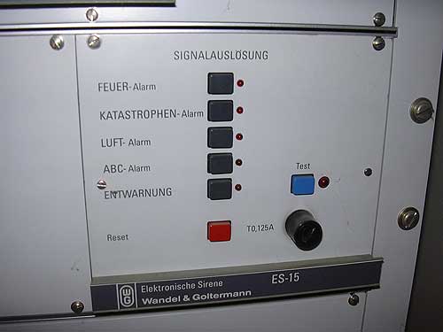

Heute hatte ich kurz Zeit bei uns im Rathaus vorbei zu düsen und während der Öffnungszeit die Steuerung unserer ESA 15 anzuschauen. Leider war die Zeit nur begrenzt, aber ein paar Pics konnte ich machen.
Hersteller er Anlage ist/war die Fa. Wandel & Goltermann.
Auf diesem Wege vielen Dank an Frau Eckinger von der Ortsverwaltung Biengen.
Wer die ESA15 noch nicht kennt der klicke bitte (LINK ENTFERNT) und (LINK ENTFERNT) !

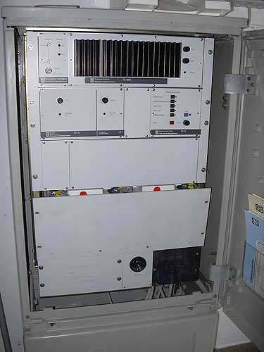

Gesamtansicht
der obere Teil, rechts die Auslösetasten, links der Mikrofonanschluss
Die Auslösetasten

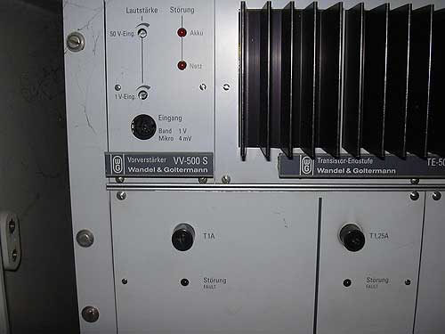

Der Mikrofonanschluss
In der Tür stecken ein paar Prospekte

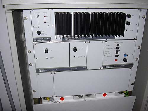

innen

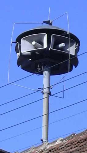

Das Dachprodukt

Der Prospekt beweiste, dass es schon bei der ESA 15 vorgesehen war, die Lautsprecher je nach bedarf auszurichten. Das dürfte auch die komische Anordnung (LINK ENTFERNT) erklären.
