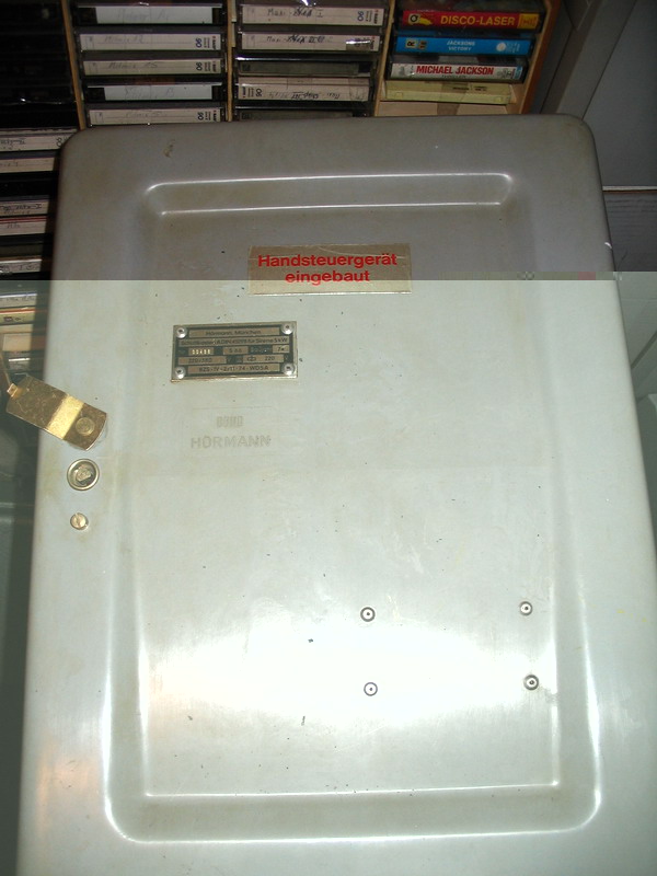

Moin.

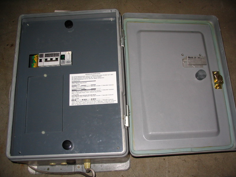

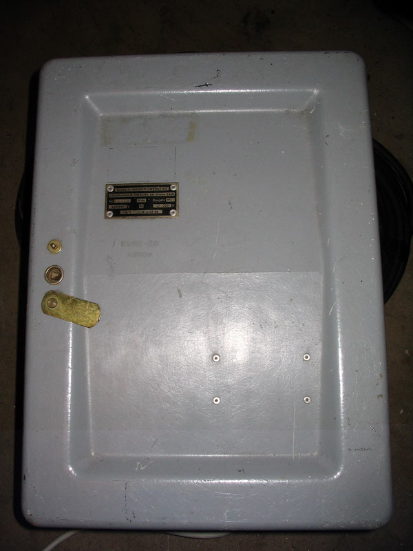

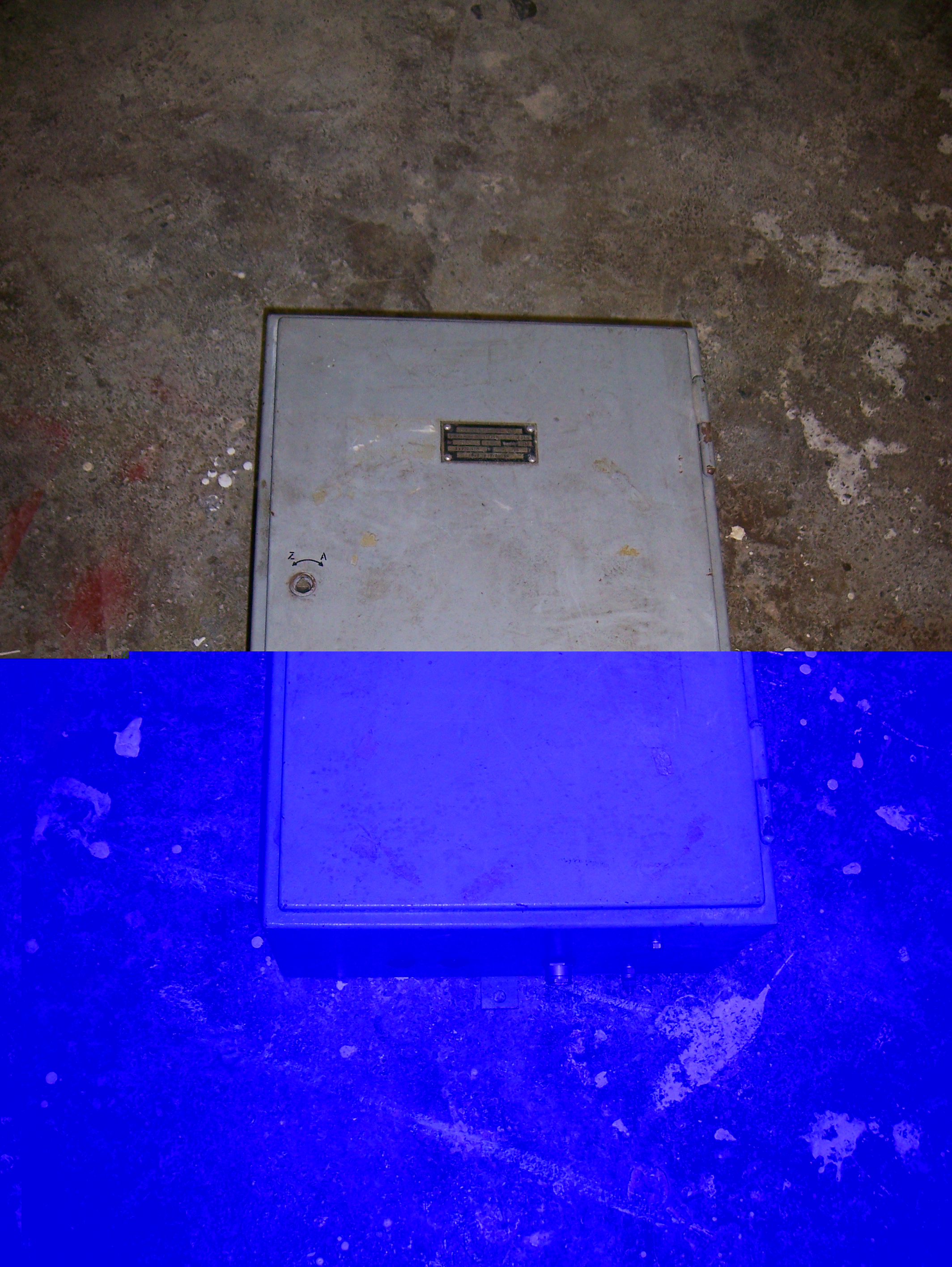

Thema Schaltkästen. Es gibt sie aus Metall oder Kunstsoff. Mit Schraubsicherungen oder Sicherungsautomaten.
Sie beinhalten meistens noch das alte Postrelais aus den Zeiten der Ansteuerung über Draht.
Einige Schlatkästen, meisten die bei den sogenannten "Leitsirenen" hatten noch ein Handfernsteuergerät integriert, welches sich hinter einen abschließbaren Klappe befand.

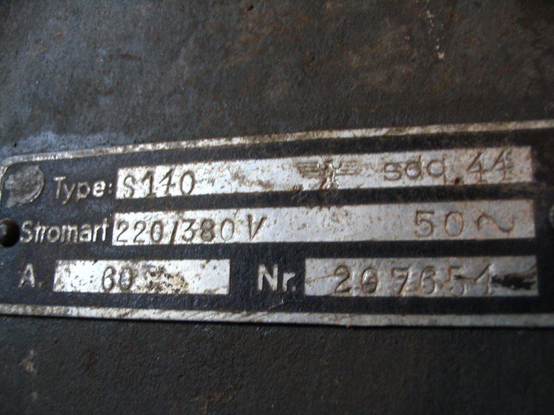

Zunächst aber der S140 mit Ölschütz.
(LINKS ENTFERNT)
(LINKS ENTFERNT)

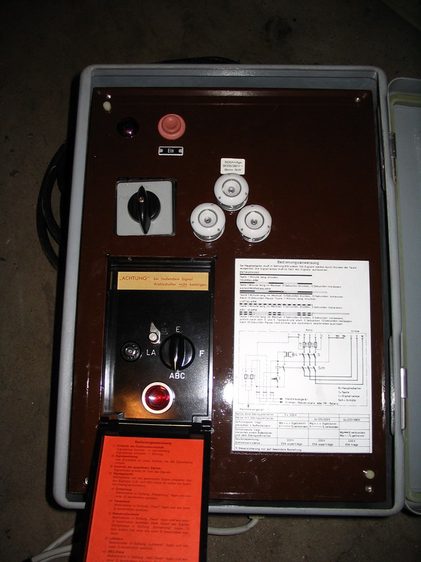

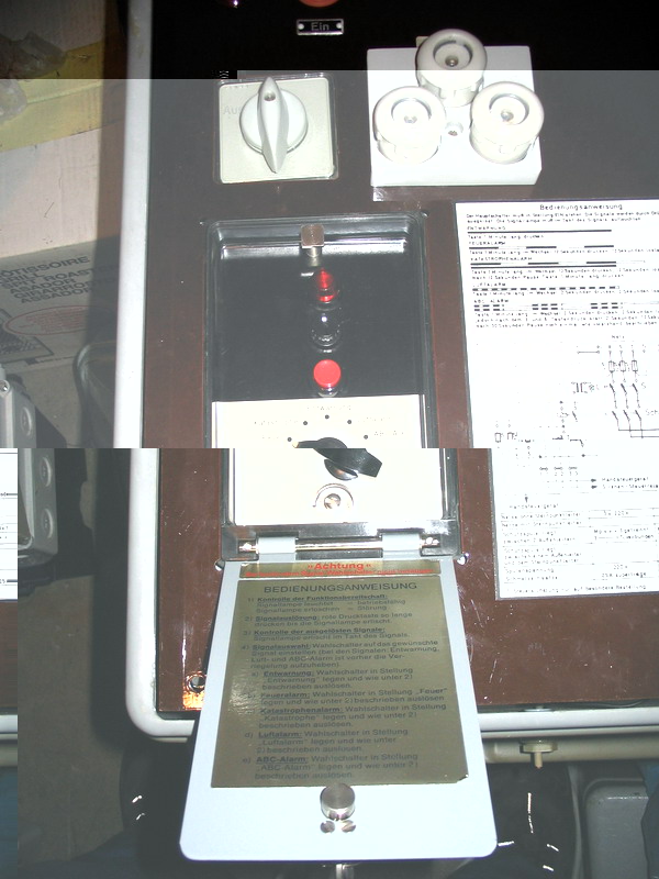

Nun die neueren Kästen. Zunächst ohne Fernsteuergerät, dann mit.
Man beachte das graue: dort gibt es sogar einen Wahlschalter für den Katastrophenalarm.
(LINKS ENTFERNT)
(LINKS ENTFERNT)

Hallo, die "Fernsteuergeräte" heissen Handsteuergerät und waren eigentlich nicht für eine Auslösung von anderen Sirenen gedacht. Sie sollten nur eine örtliche Alarmierung mit den verschiedenen Alarmen OHNE das lästige "Zählen" ermöglichen. Eine Alarmierung von anderen Sirenen im Ort ist zwar über Draht möglich, war aber niemals Sache des Bundes, sondern immer von ambitionierten Bastlern in den Orten durchgeführt
Wir hatten im Bereich auch noch eine Gemeinde, in der eine alte Gemeindesirene über das Handsteuergerät einer alten ZS- Sirene mitgelaufen ist. Da war eine Verbindung über ein selbstverlegtes Erdkabel hergestellt.
Mittlerweile ist die Gemeindesirene durchs Dach gestürzt
Nur zur Info:
Die alten Kästen mit Ölschutz mussten wir immer vom Umweltamt entsorgen lassen..., bei Öl in Verbindung mit Elektrizität soll sich Dioxin bilden
Nur zur Info:

Moin.
Ich nenne es Handfernsteuergerät, da ich nun mal die Sirene auf meinem Dach auch per Hand von mir aus auch von einem Schreibtsich aus auch fernsteuern kann, was wohl in einigen Rathäusern auch der Fall war, so man mir berichtete. Obs so war, bleibt im Dunkeln.
In einer Ortschaft mit mehreren Sirenen hatte ein Gebäude eben dieses Handsteuergerät. In Unterlagen betitelte man diese Sirene als Leitsirene, weil eben nur diese zusätzlich von Hand ausgelöst werden konnte in Bezug auf die Alarme.
Ich habe ja auch nicht gesagt das das ich damit die anderen mit steuern konnte.
Wenn ich das will nehme ich mir zum Beispiel die Roland Sirenensteuerzentrale FMAS-N1 oder 2.

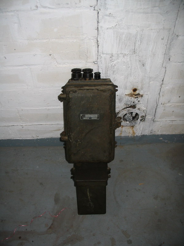

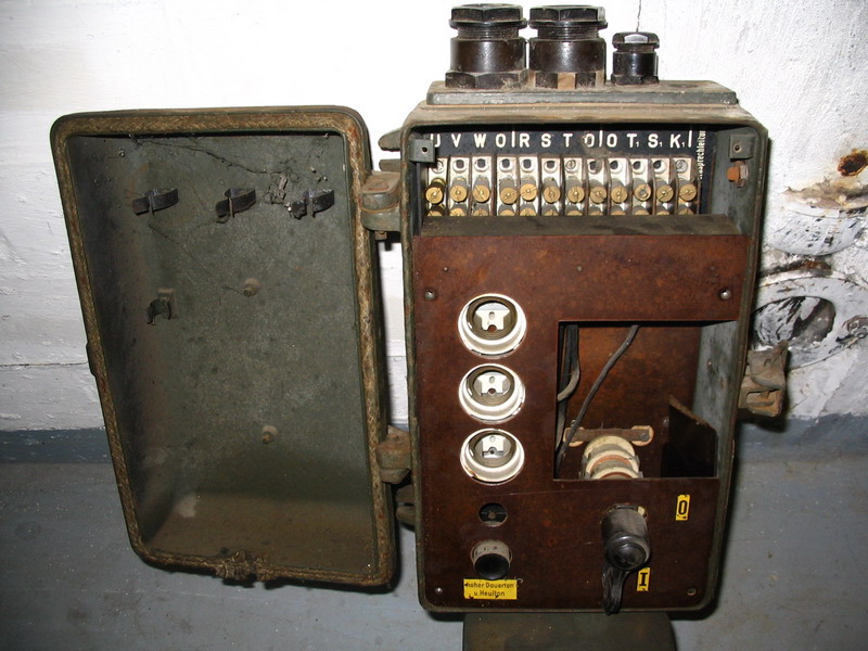

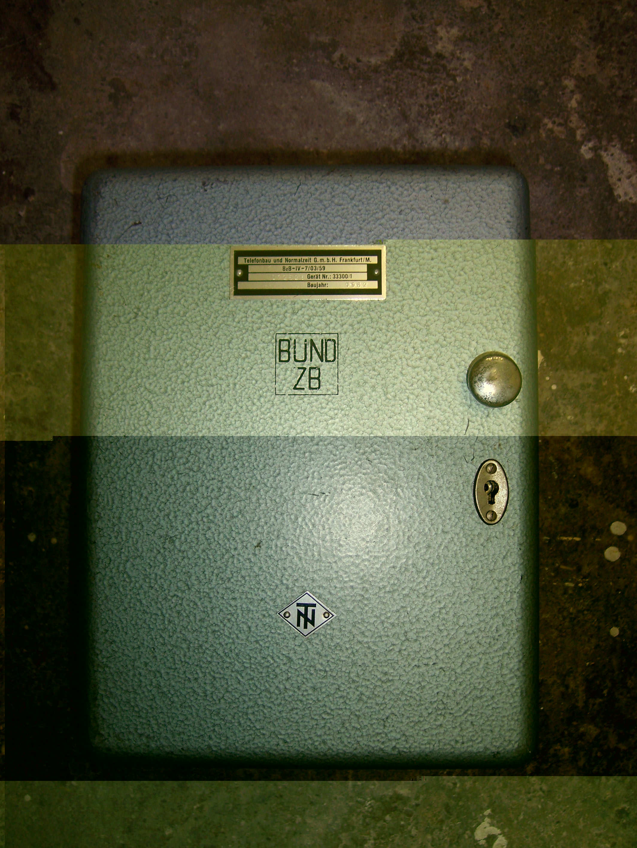

Ein Standardsirenenschütz aus den 50er Jahren. Ist noch sehr weit verbreitet und vielerorts noch zu sehen. Plastenabdeckung wurde naich (schwäbisch: natürlich) für die photographischen Abbildungen entfernt.
(LINKS ENTFERNT - SIEHE ANLAGE 1 / 2)

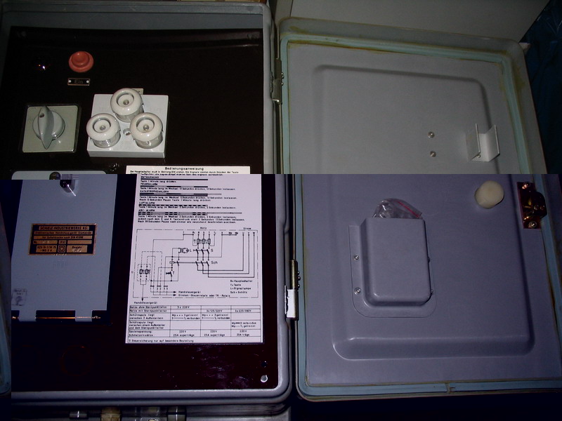

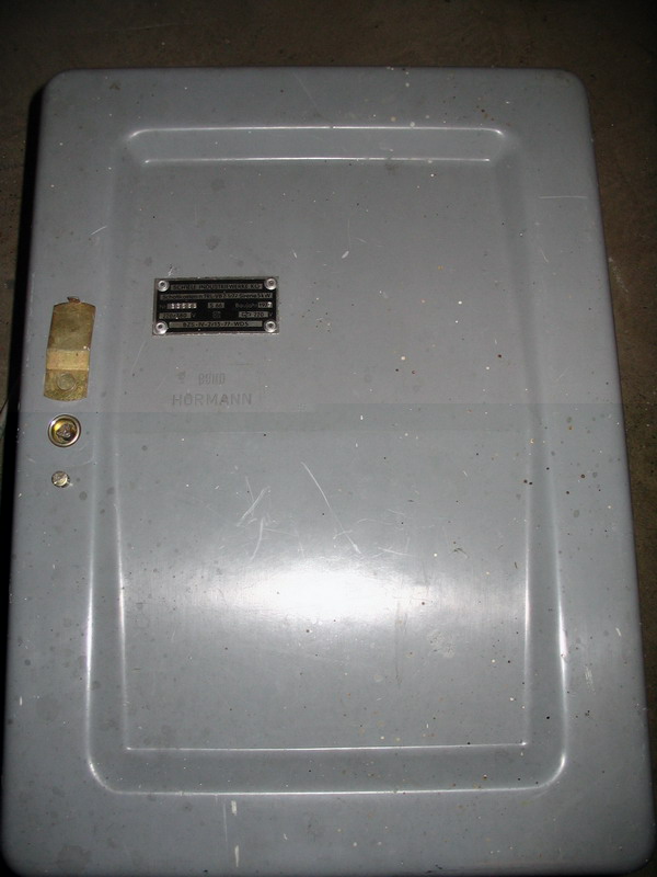

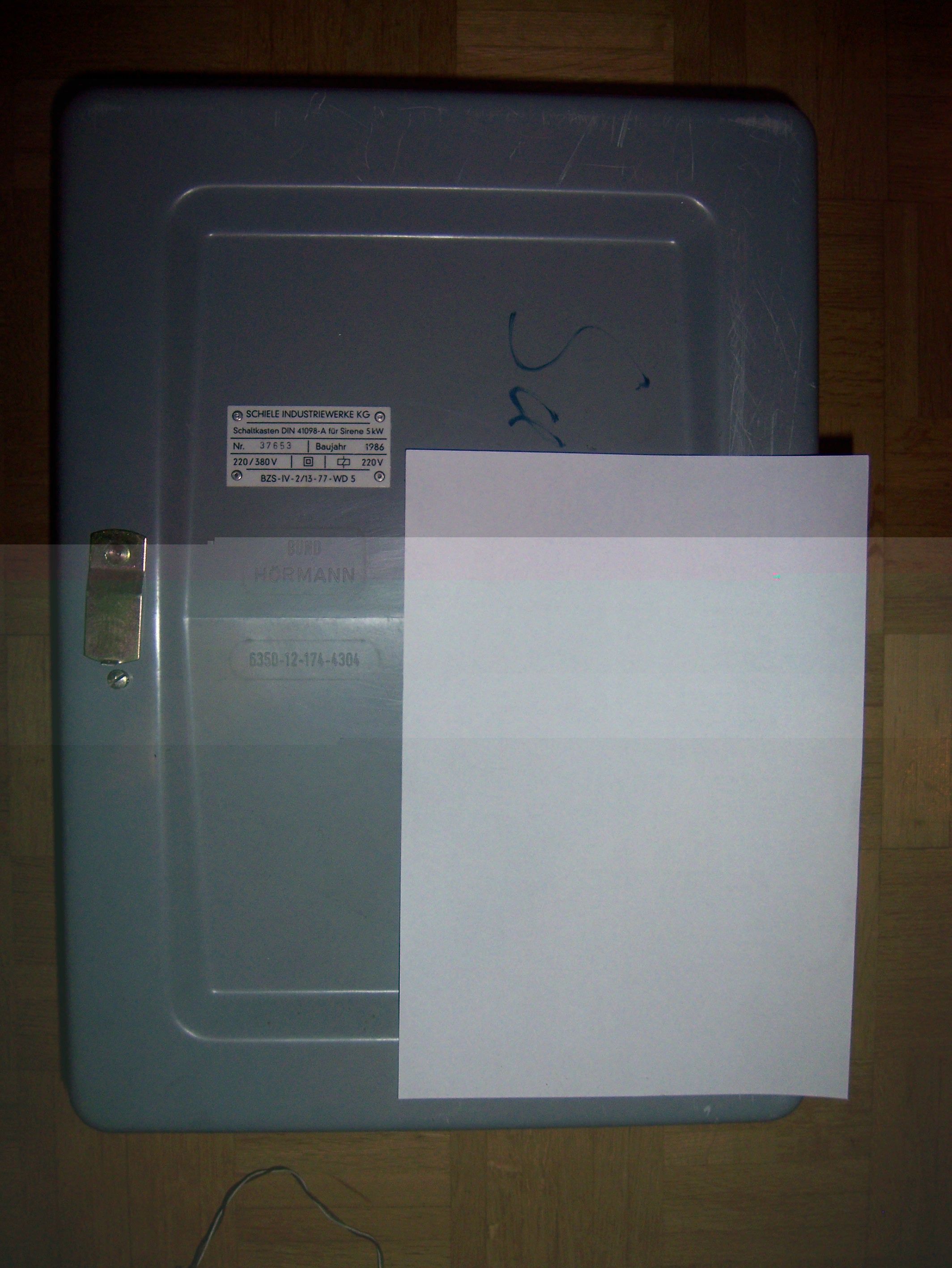

Ein relativ "neues" Schütz mit Alarmtakter von 1986. Leider fehlt die Klappe des Takters, aber damit kann man leben (falls mir jemand sowas hat, bitte melden!). Mein Name steht auf dem Kasten, daher wurde das verdeckt. Sind ja öffentlich zugänglich die Bilder ...
(LINKS ENTFERNT - SIEHE ANLAGE 3 / 4)
Jetzt verstehe ich wohl irgendwas nicht
Du kannst die Sirene auf deinem Dach mit diesem Handsteuergerät "fernsteuern"
Ja ne..., is klar Du musst dann ja eine Kabelverbindung von deinem Schreibtisch zum Motor haben
Dann ist ja jeder normale "Schaltkasten" (das eigentliche Schütz, wie du den gesammten Kasten nennst, ist im Schaltkasten eingebaut) ein "Fernsteuerschaltkasten", weil er nicht an der Sirene, sondern im Keller o.ä. sitzt.
Die Auslösung ist doch nie direkt an der Sirene montiert. Und das Handsteuergerät sitzt bei deinem Gerät auch noch direkt im Schaltkasten..., es gibt ja auch abgesetzte Handsteuergeräte. Aber selbst die waren meistens direkt neben den Schaltkästen montiert.
Vielleicht gibts ein Verständnisproblem..., aber ich kann dir nicht ganz folgen

Moin.
Jepp so meinte ich das.
Fernsteuern deshalb weil vor Ort die Möglichkeit habe die Signale per Handgriff selbst auszulösen. Vor Ort heißt, in dem Gebäude, auf dem die Sirene montiert ist. Es gibt wie Du sagst die Variante im Schaltkasten und neben dem Schaltkasten. Das Handsteuergerät greift dabei immer auf den Steuerkontakt des Schützes zu, d.h. im Takt des gewählten Alarms wird das Schütz aktiviert bzw. wieder deaktiviert, wenn man das so nennen kann.
Streiten wir uns nicht ums Wort "Fern"
