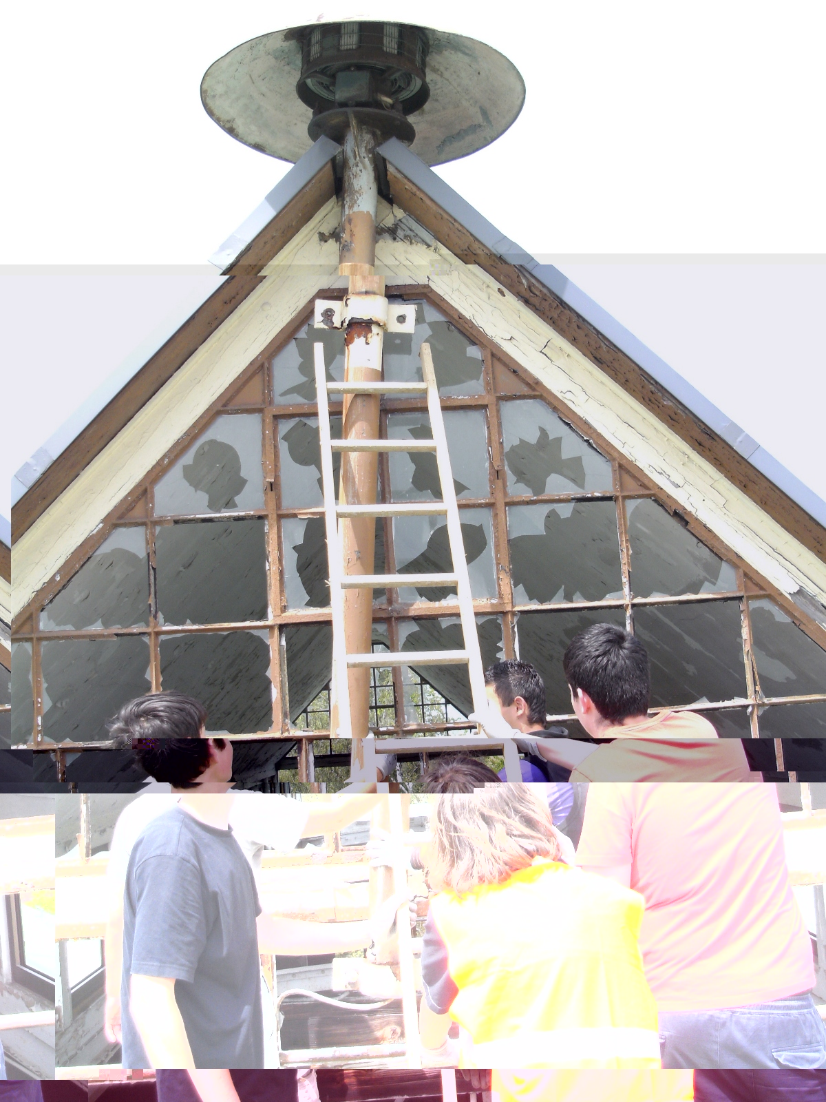

seit längerer Zeit schon hatte ich die Sirene auf dem Dach des MIAG-Geländes in Ober-Ramstadt im Blick.
Nach vielen Telefonaten bekam ich dann das O.K. für den Abbau.
Am ersten Demontagetag fuhren Stephan, Sammy und Ich (Timo) zum Gelände.
Wir mussten uns natürlich vorher anmelden damit uns nicht das Wachpersonal mit den Kampfhunden aufhält.
(Ohne Genehmigung vom Inhaber (Firma) darf das Gelände nicht betreten werden!)
Erstmal angekommen lief die Planungsphase vom Boden aus.
Nach einigen Minuten bedenkzeit gingen wir dann ins ehem. Verwaltungsgebäude hinein.
Rauf in den 3. Stock und dann über die Feuerwehrleiter aufs Runddach.
Oben angekommen waren wir erstmal baff... ...die Sirene war auf einem Stativ 4 Meter über dem Dach montiert.
Um die Sirene zu demontieren brauchten wir jedoch mehr als nur drei mann.

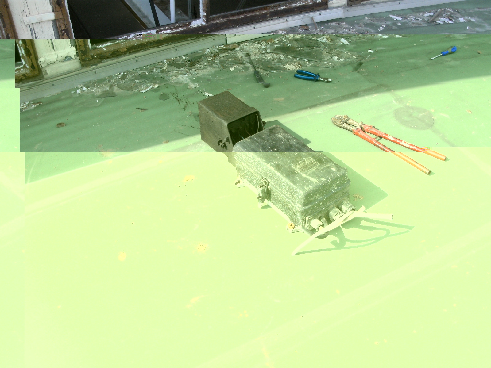

Somit befassten wir uns erstmal mit dem Schützkasten.
Gegen Abend war dieser dann auch demontiert, wir brachten ihn zum Auto vom Stephan und fuhren zurück.
Stephans Vorschlag die Sirene am Mittwoch zu demontieren war der beste.
Am Mittwoch sind sieben Mann aufs Dach, wir haben die Schrauben gelöst und das Stativ zusammen mit der Sirene sanft herabgelassen.

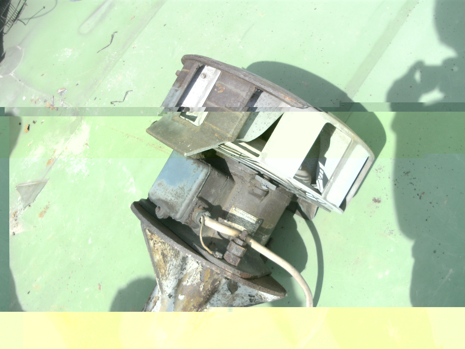

Unten angekommen kam dann der Schock... ... die halbe Sirene (E57) ist gesprungen.
Jetzt steht bei mir noch der Öl-Schütz herum, ich stelle ihn unter Kleinanzeigen ein!

Ist das jetzt eigentlich ein GFK-Dach oder ein Blechdach???
Mich wundert nur im gesamten diese Zusammenstellung. Ölschütz, ein Schutzdach, was (nach meinem jetzigen Stand) aussieht wie ein Blechdach, AAABER dann eine E57.... hmm. Vielleicht war da mal ne L141, die durch ne E57 ausgetauscht wurde?!

Ach du Sch.... Da fehlt ein bisschen viel. Auf jedenfall etwas von "Roland Sirenenbau". Aber über den Anblick bin ich geschockt. Wie das wohl passiert ist?

Was kann den in dieser Höhe gegen ne E57 fliegen?
Das ja immerhin Gußmetall und hält schon bissle was aus...
Vielleicht bereits bei der Installation beschädigt? Kann mir sonst echt nichts vorstellen...
Zumal das Dach ja intakt ist?
Grüße Steve
Grüße Steve

Genausogut kann es passiert sein whärend sie lief.... Gerade weil es Alu-Druckguß ist kann es schonmal fehler im Material beherbergen und wenn sie läuft und die Kräfte zu groß werden bricht es weg wobeiu das schon echt mal heftig ist!Steve hat geschrieben:

Da liegst du etwas falsch: Der Stator ist aus Gusseisen. Nur der Rotor ist aus Alu.Gerade weil es Alu-Druckguß ist kann es schonmal fehler im Material beherbergen...
Die E57 hat einen Drehstrom-Motor und somit keine Kohlen ;-)Eventuell so, dass man die Kohlen sehen kann.
Diese Möglichkeit würde ich ausschließen. Zum einen wüsste ich nicht wie sie bei der Installation beschädigt werden sollte. Und wenn etwas in der Art passieren sollte, würde man sicher nicht die beschädigte Sirene trotzdem auf's Dach stellen bzw. stehen lassen. Auch dagegen spricht, dass die Bruchstellen absolut sauber sind und keinerlei Rost aufweisen. Gerade solche Bruchstellen in Gusseisen fangen innerhalb weniger Tage an zu rosten. Das bedeutet, dass die Brüche ganz frisch sein müssen.Vielleicht bereits bei der Installation beschädigt?
Daher meine Vermutung: Die Sirene wurde beim Abbau beschädigt. Vielleicht ist sie den Jungs beim Abbau umgefallen? Ich will nichts unterstellen, aber das erscheint mir die wahrscheinlichste Möglichkeit. Falls das der Fall sein sollte schreib das ruhig, als Warnung an alle die, die ebenfalls vorhaben mal eine Sirene der Größe selbst abzubauen.
