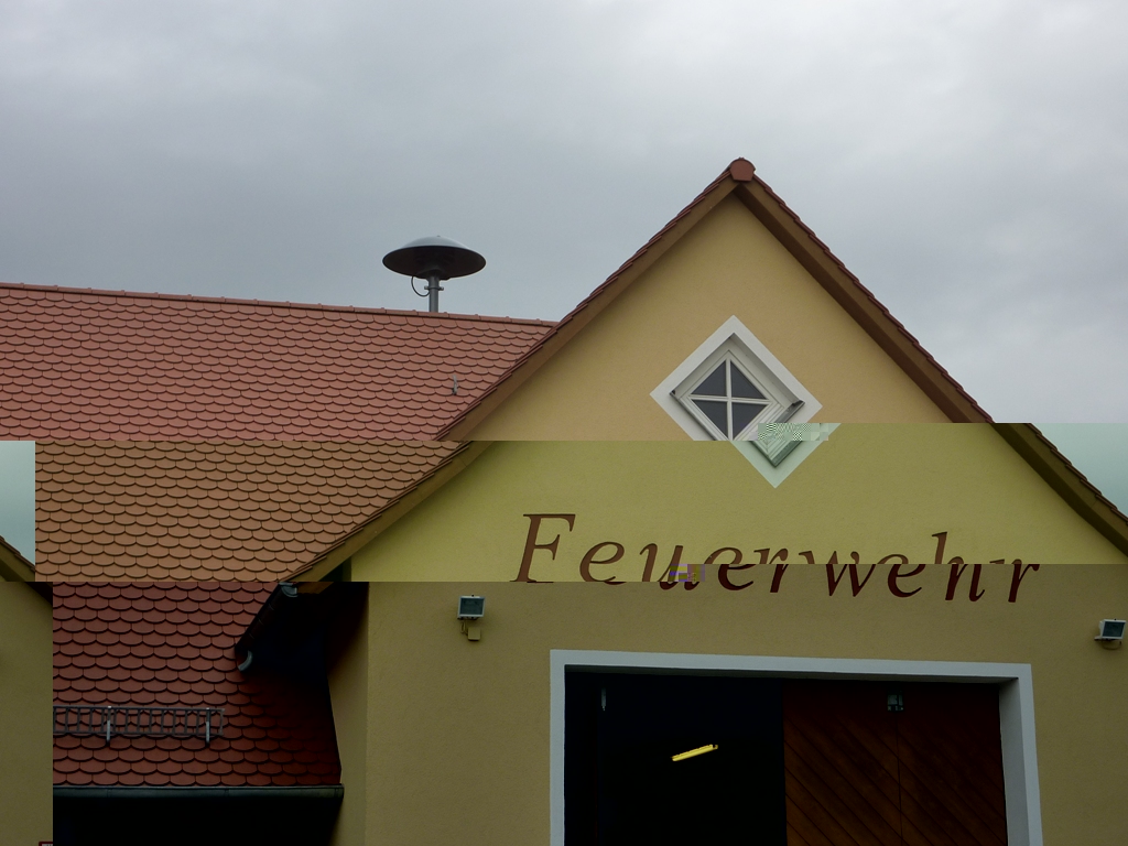

hab gesten und heute ein wenig was für die Sirenenalarmierung in Franken getan!
Seit heute Abend sind die Ortsteil-Feuerwehren Esbach und Nehdorf mit E57 Sirenen ausgestattet und an die Funkalarmierung angeschlossen! War schon ein prima Gefühl das erste mal das Knöpfchen zu drücken und das Teil tobt am Dach los! (Dann natürlich sofort den Hauptschalter raus......)
Möglich war das durch die Mithilfe zweier Forenmitglieder bei denen ich mich hiermit nochmal herzlich für die Unterstützung bedanken möchte!!!
Über zwei weitere Aufbauten wird in absehbarer Zeit zu berichten sein!

Warum habt Ihr die "neue" so Tief gesetzt? Der Mast hätte doch gut ein Stück höher gekonnt.

das sieht auf dem Bild schlimmer aus als es ist!!!
Außerdem hatten wir nur einen 3m Mast und man sollte ja laut Anweisung etwa die 50 / 50 Regel einhalten.
Außerdem kann man die Befestigungsschrauben nicht auf den letzten Zentimetern des Mauerwerks bohren, denn die E57 soll ja auch bei einer stärkeren Windbelastung oben bleiben!
...und der Schlauchturm ist in der Ortschaft auch schon ein ziemlich hoher Punkt.
Hab noch ein Bildchen aus anderer Perspektive..

Ok mit diesen Hintergrundinfos sieht das schon wieder anders aus.
Überragt euer Schlauchturm die umliegenden Gebäude?

Es gibt ein paar höhere Scheunen aber nicht direkt dran!Überragt euer Schlauchturm die umliegenden Gebäude?
