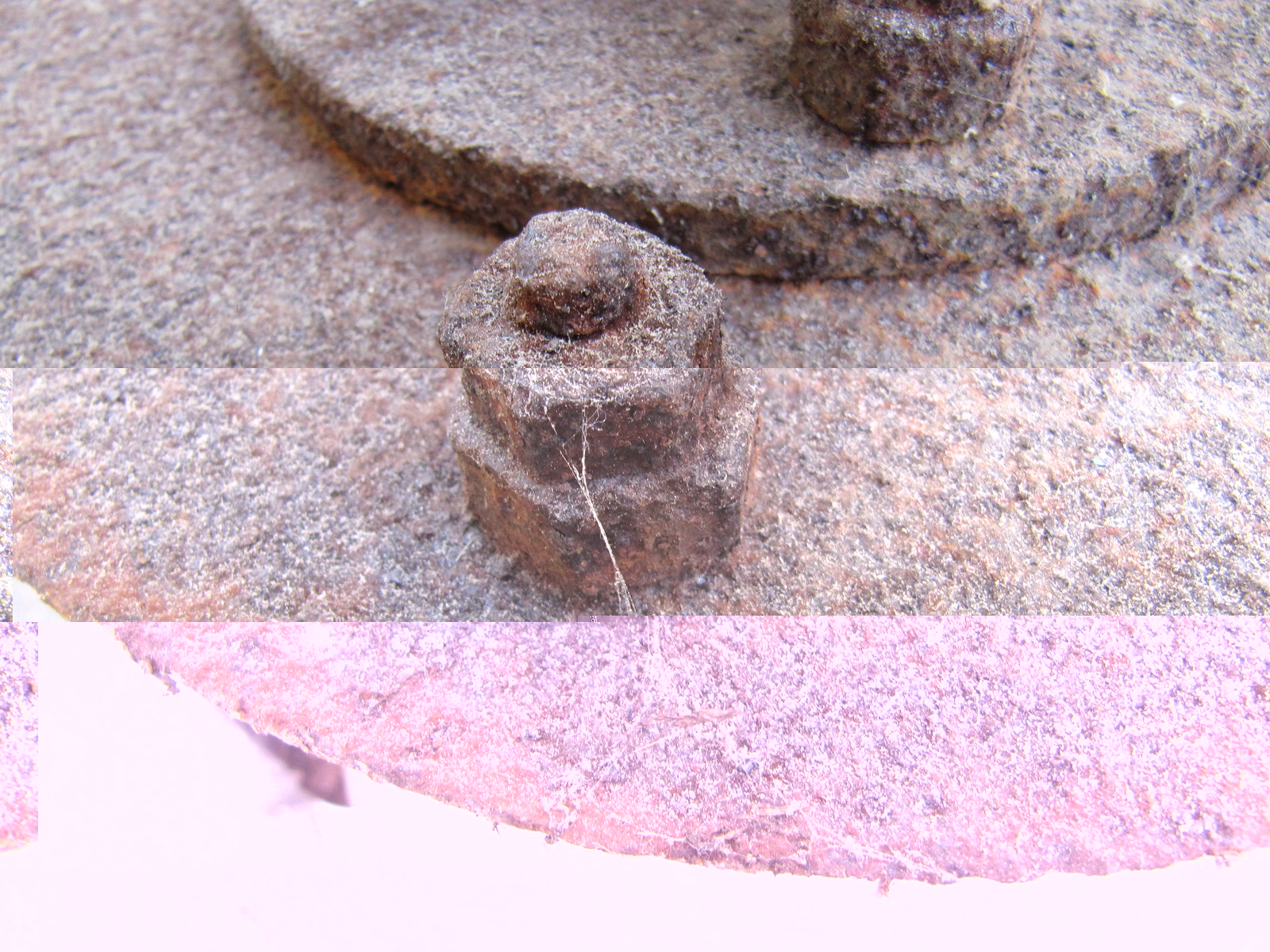

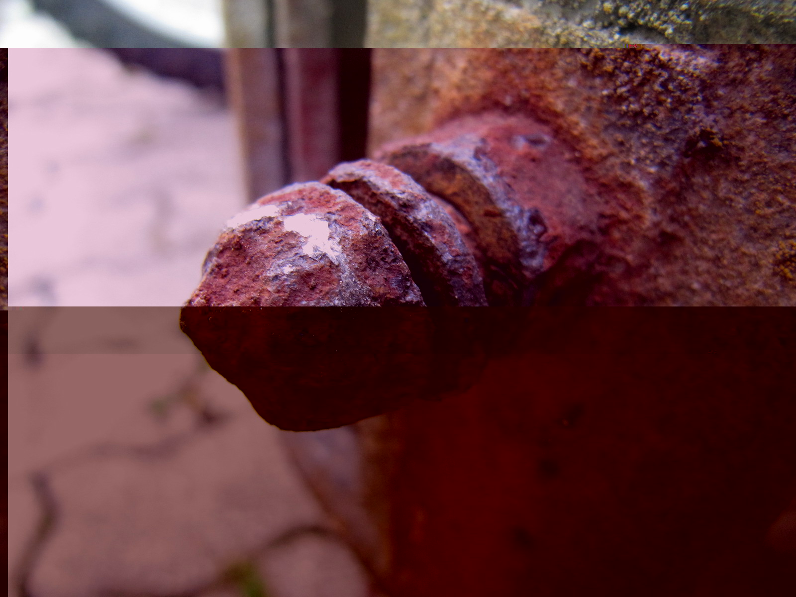

Aber sie hat noch Potential und eine komplett nachvollziehbare History was sie noch attraktiver macht. Die Alugußteile sehen alle noch gut aus, keine Risse o.ä. Nur die Stahlteile sind extrem mitgenommen und der Rotor steckt fest. Im Rotor war auch das scheinbar obligatorische Vogelnest. Zum Glück hab ich einen Druckluft-Schlagschrauber, sonst hätte ich die Verschraubungen zur Ständerfußplatte nie aufbekommen. Die erste Schraube der Dachhalterung ist auch schon abgebrochen aber ich werd die 3 Schrauben ganz abflexen und glatt verschleifen. Kommt eh kein Dach mehr drauf. Die 3 Schrauben der Rotorabdeckung sind auch weggerostet. Die bohre ich auf und schneid dann entweder neue Gewinde oder niete die Abdeckung dann wieder fest.

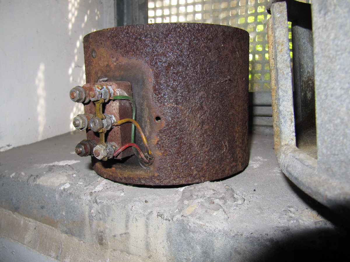

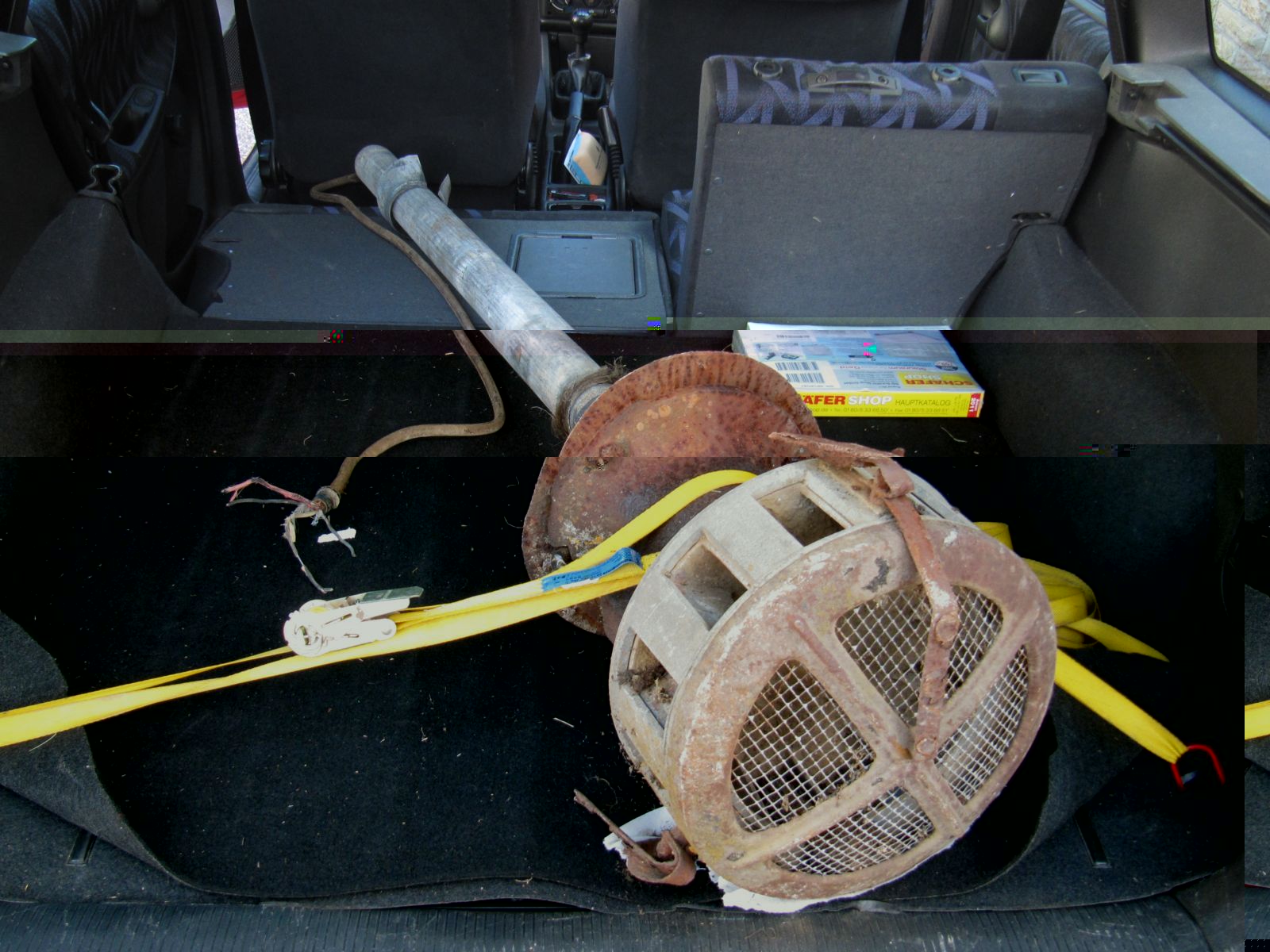

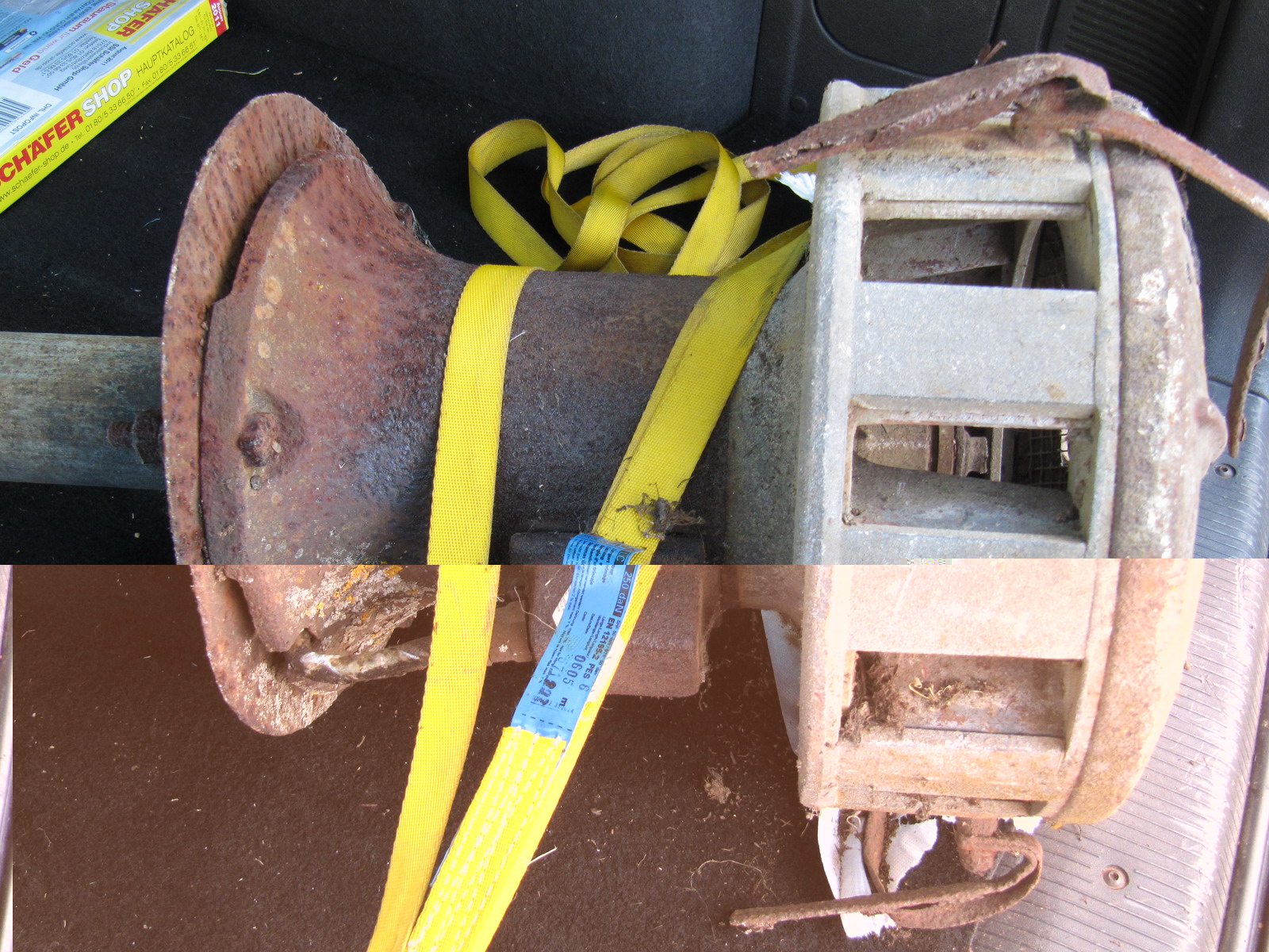

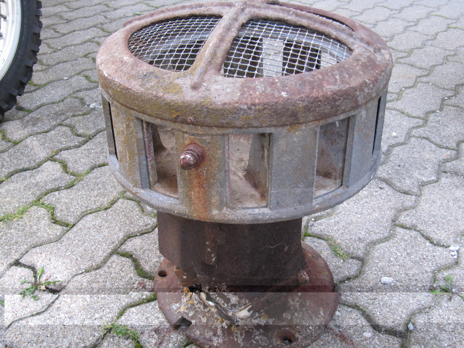

Die versprochenen Bilder der S3:

Da haste dir was vorgenommen ;) Aber machbar ist es auf alle Fälle! :) Viel Spass und ich bin gespannt wie sie am Ende aussieht! ;)

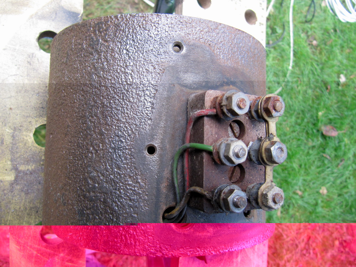

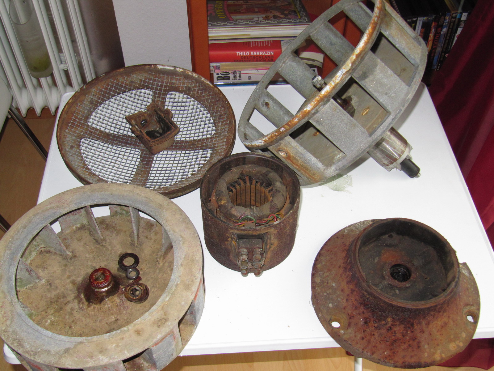

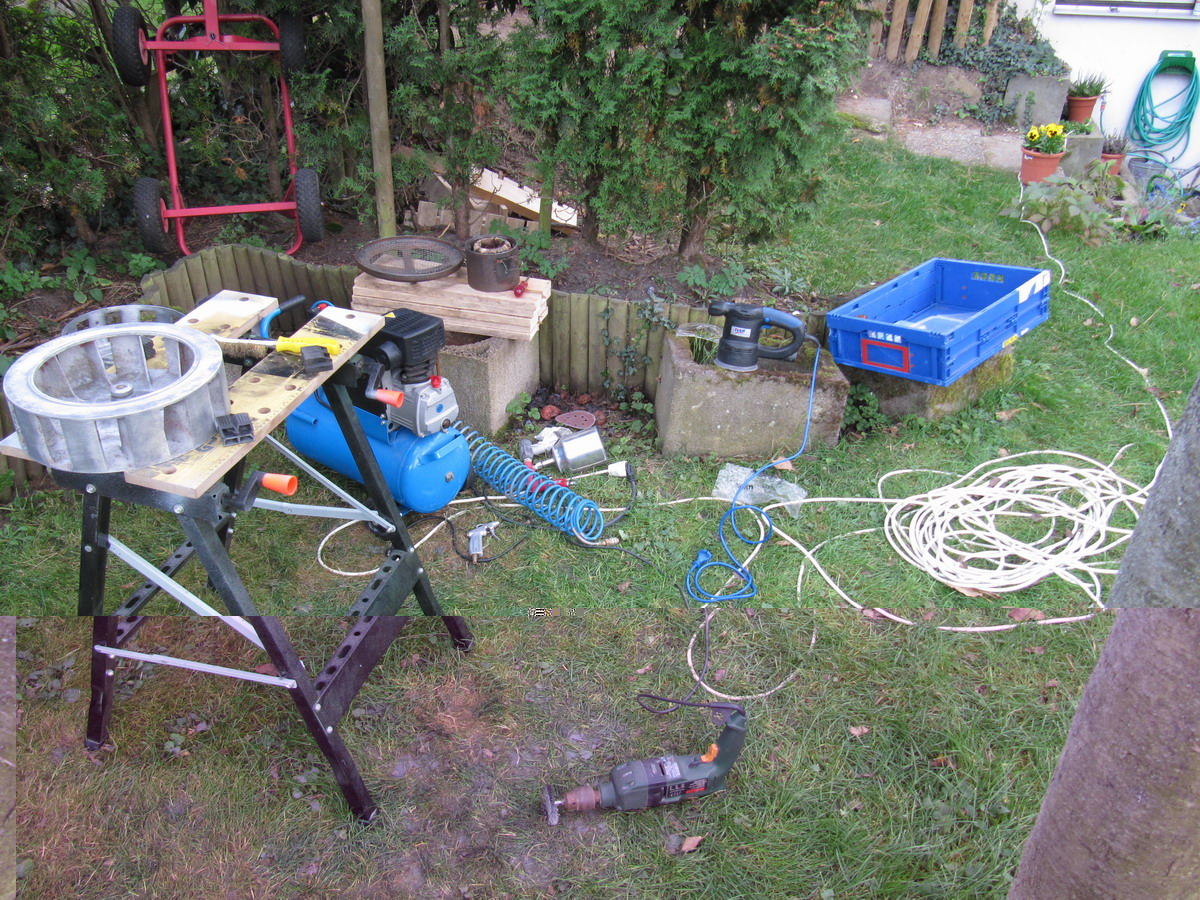

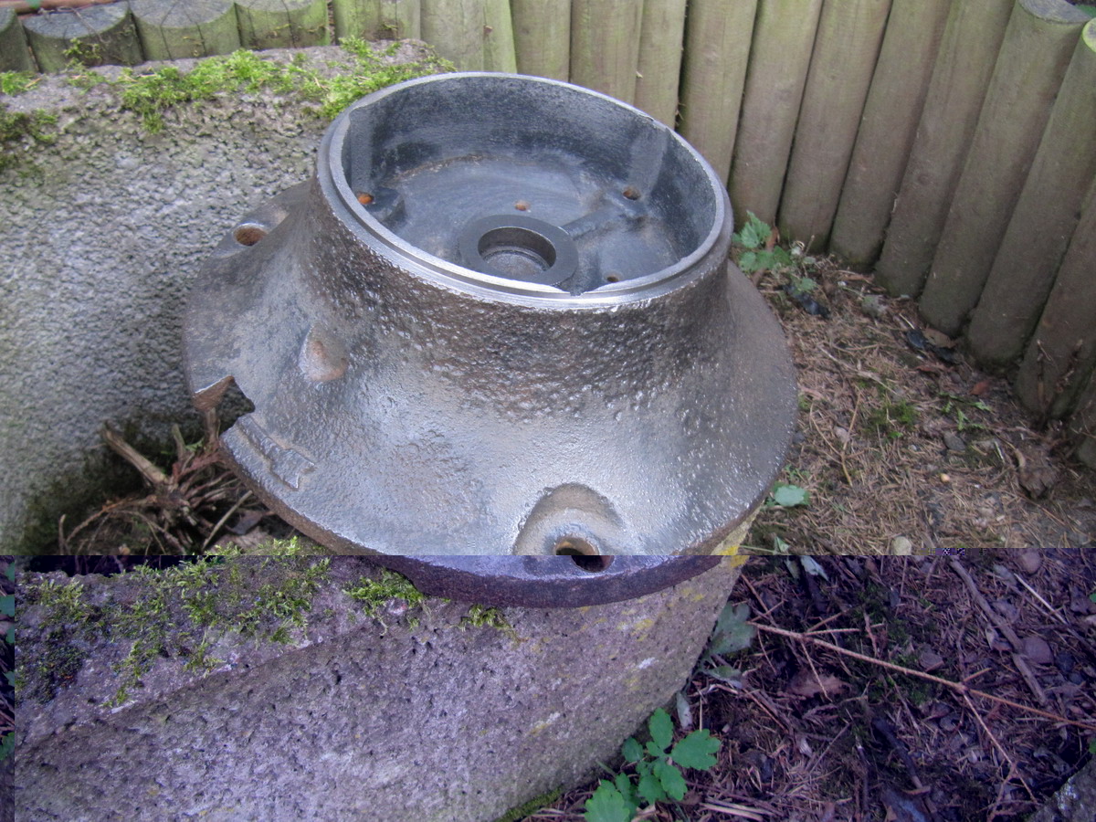

Ich hab die Gute heut demontiert. Hier sind ein paar Bilder davon:

Sprüh den festgefressenen Läufer richtig fett mit WD40 ein! leicht möglich dass er dann rausgeht. Erklärt, warum der Rotor nicht drehte...
Wahrscheich hat sich dadurch auch der Motor verabschiedet :/

Genau das lass ich durch meinen Elektriker meines Vertrauens checken(mein Daddy). Meine Vermutung ist aber eher Rost durch Witterungseinfluss. Die Gute war etwa 8 bis 10 Jahre untätig auf dem Dach weil sie durch eine E57 ersetzt wurde. Und das Sirenendach war ja brüchig. Der Motor sieht von innen super aus!

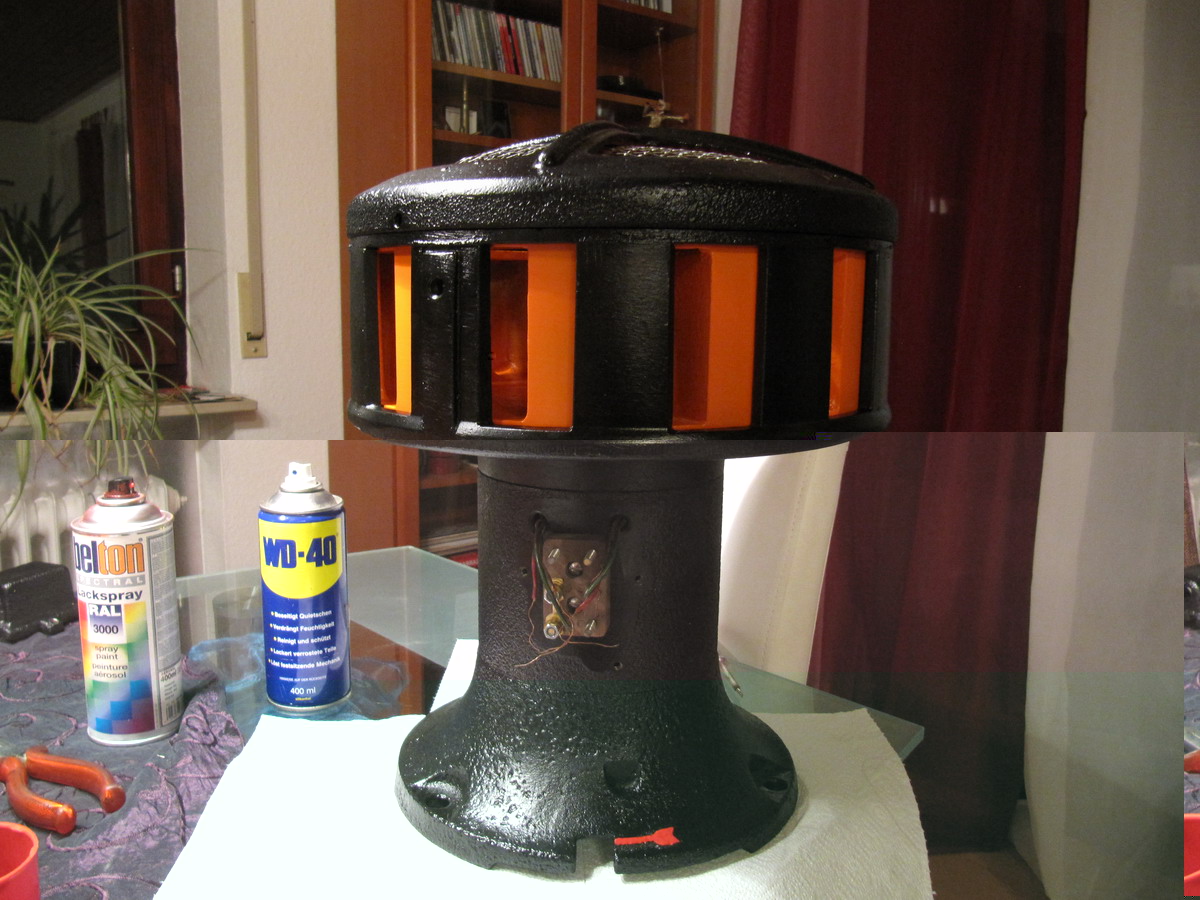

Sie ist fertig!!!
Heute ist es soweit, ich hab alle Restaurationsarbeiten abgeschlossen, morgen bekomme ich die Elektrik verkabelt und kann sie montieren. Der Rotor läuft beim anschieben schon ewig nach und die Sirene sieht aus wie neu.
Das gehäuse wurde Schwarz seidenmatt, der Rotor Orange. Nur das Schutzgitter ließ ich als einziges original, das hab ich nur mit der Drahtbürste gereinigt.

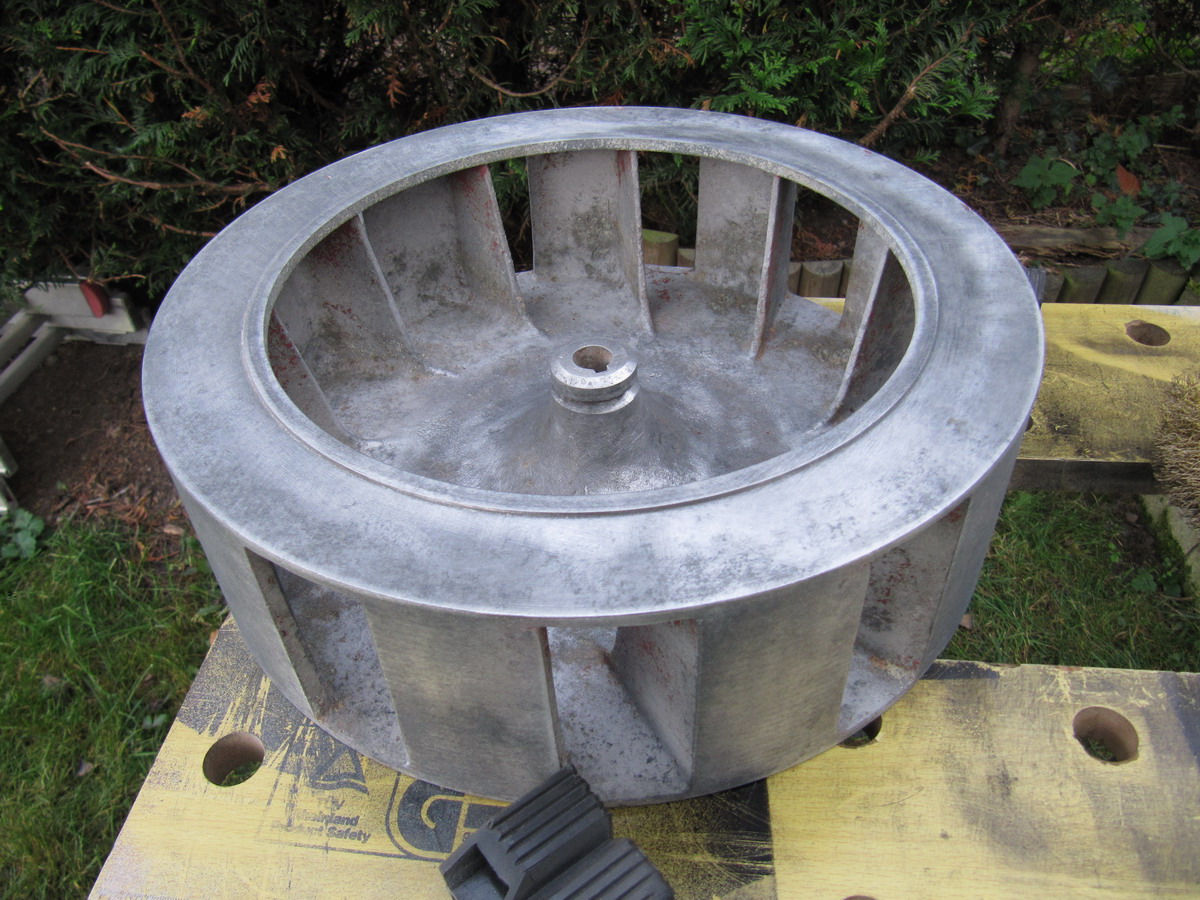

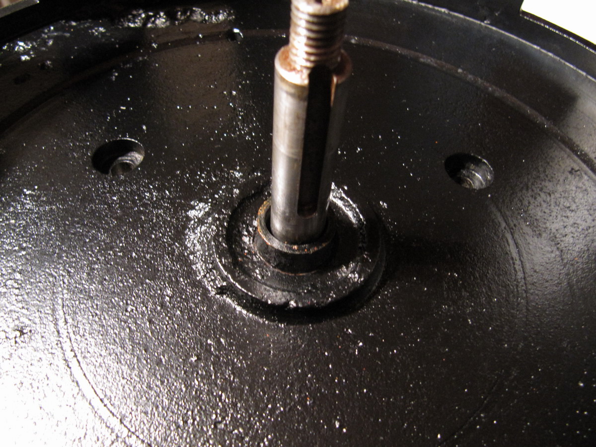

ich stell mal ein paar Bilder der Restauration online und das letzte Bild zeigt die S3 fertig zusammengesteckt aber noch nicht durch die 3 gewindestäbe verschraubt, und mit offenem noch nicht verkabeltem Klemmbrett.
Morgen kommen dann die endgültigen Bilder, fertig montiert. Vieleicht möchte ja ein Admin die Bilder und alle nötigen Informationen und Maße die Ich dann noch schreibe ins Wiki einbauen?
Nur eine Frage hab ich noch: Hat jemand schon mal eine S3 restauriert und wie hat er das Problem mit dem Führungsrohr gelöst damit der Rotor nicht darauf schleift? siehe Detailbild
unten.
unten.

Geilomat, das Mädel, Glückwunsch und Hut ab! Ich freu mich auf das Video ;-)

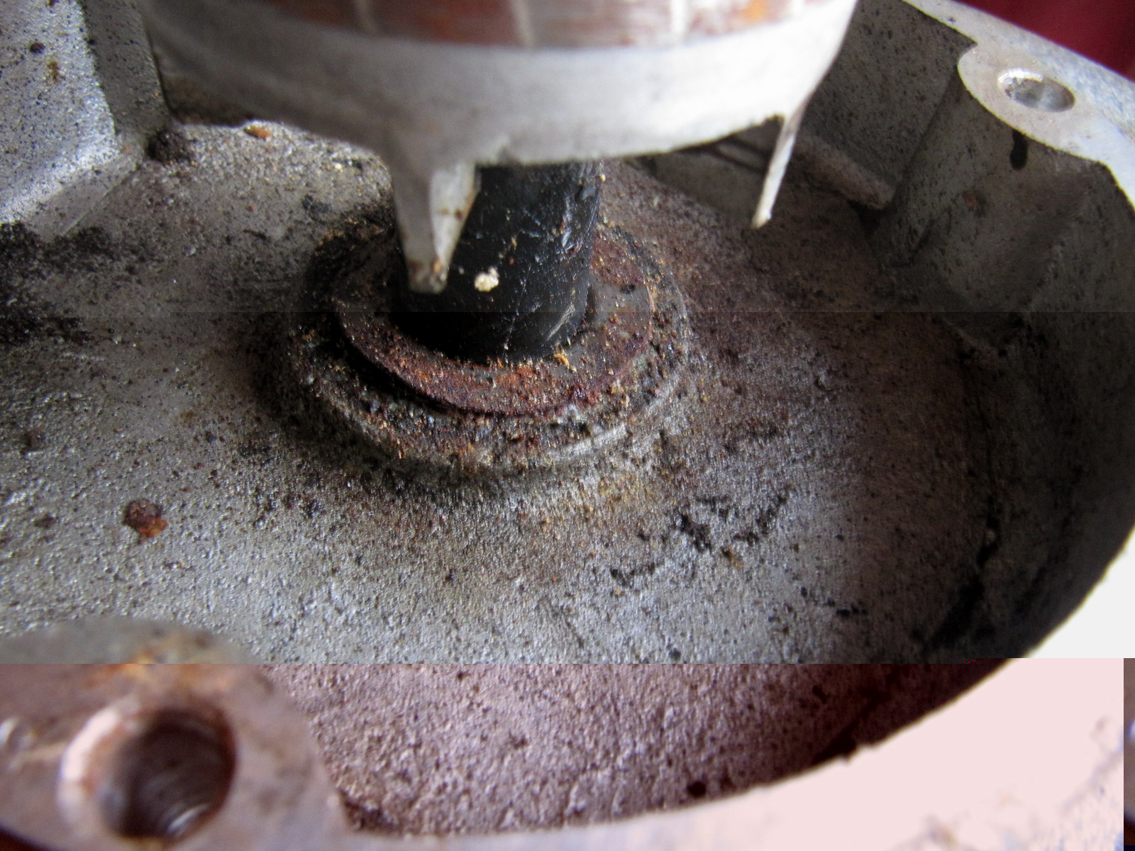

- Beiträge: 552
Re: S3 - Ich hab sie!
Das Kugallager sieht leiiiicht ...... kaputt aus ! Hat die sich noch überhaupt gedreht ?
