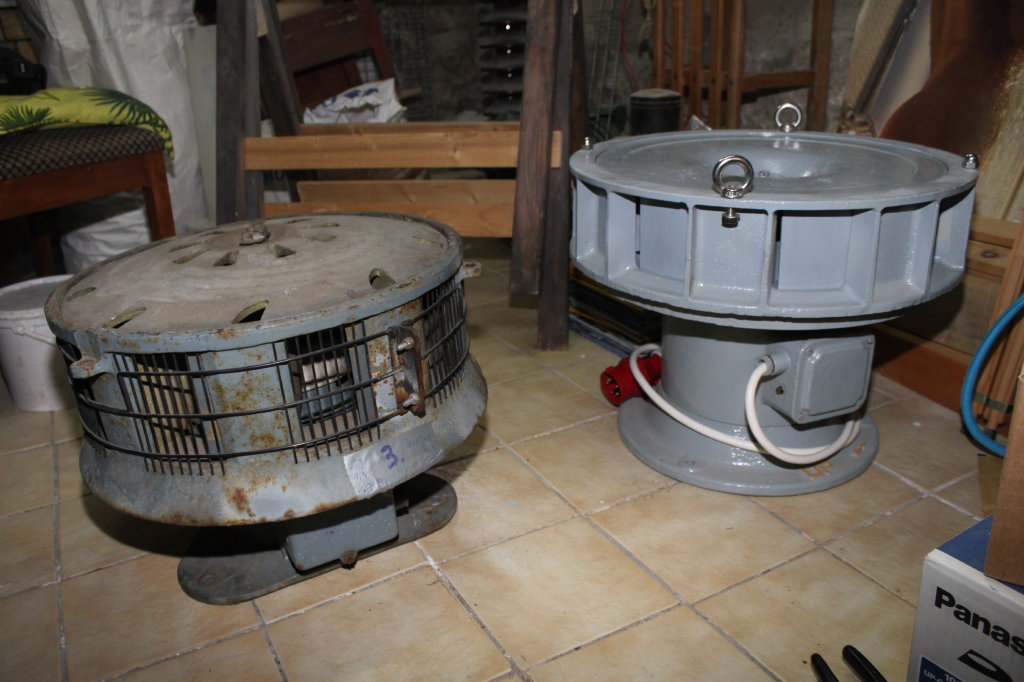

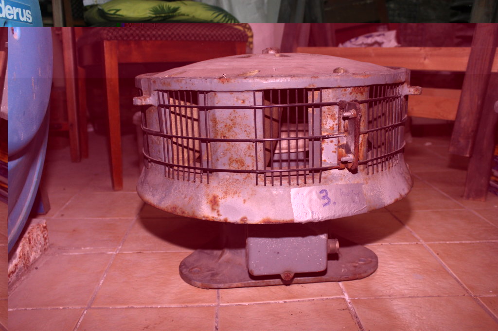

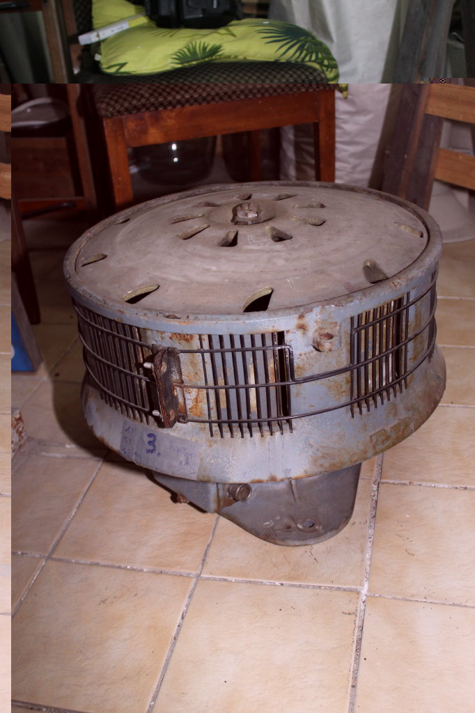

Hallo Leute!
Hier und jetzt der wahre Grund, warum ich mich im tiefen Westen rumgetrieben hab. Ich war dort im Sirenenladen shoppen und hab mir ne schöne E57 gezogen. Sie sieht zwar etwas mistig aus, hat aber nur etwas Flugrost und einen unbeschichteten Rotor, also alles nicht die Welt und recht einfach zu restaurieren. Ich werde sie deshalb meiner Zweit-DS977, die sandgestrahlt werden muß, vorziehen und ihr zeitnah ein neues Farbkleid verpassen. Vom Originalzustand bin ich mittlerweile weg, sie wird relativ bunt, schlicht Sirene schwarz, Rotor, Keuschheitsgürtel, Ansauggitter, Richtungpfeil, Erdungszeichen und -schraube wahrscheinlich gelb.
Ein Testvideo gibts auch, beim ersten Versuch drehte sich der Klotz um seine eigene Achse und zog den Stecker aus der Dose, erst nachdem ich ihr ein Kantholz über den Fuß gelegt und mich darauf gestellt habe, war einigermaßen Ruhe. Wobei Ruhe relativ ist, mit 129,2 dB(C) versägt sie meine DS977 um 0,7dB, nach menschlichem Hörverhalten ist der Unterschied mit 127,2 zu 126,1dB(A) noch etwas deutlicher. Für die Messungen hab ich sie 2x hochlaufen lassen, alles im Video dokumentiert: http://www.youtube.com/watch?v=-_D7egl_ ... ature=plcp
Hier sind noch ein paar Fotos bevor sie auseinandergenommen und behandelt wird, die einzelnen Schritte werden hier natürlich dokumentiert.

Hallo Haumei,
Glückwunsch das Du endlich den Westsirenenshop gefunden hast!
Fragen: Wieso ist der Rotor nicht beschichtet?? denkst Du das ist so Orginal? Oder ist schon alles weggeflogen??
Hast Du ein Baujahr?
Viel Spass beim malern....

Hallo Land4-4,
erstmal dankeschön!
Im Shop waren auch Sirenen mit richtig glatter und schwarzer Rotorbeschichtung zu haben. Keine Ahnung, warum diese hier keine hat, ist sicher original. Wenn sie weggeflogen wäre, müßte sie eine verdammt miese Qualität gehabt haben, nach allen Erfahrungsberichten hier mit dem Zeug schließe ich das aber mal aus. Das war jedenfalls auch mit ein Grund, warum ich mich für sie entschieden hab. Stell ich mir nach einer gründlichen Reinigung als leichter zu lackieren vor. Ansauggitter und Keuschheitsgürtel sind allerdings beschichtet, hier löst sich der Kram auch am Flansch. Mal schauen, ob ich da was weggeschnitten/abgekratzt und wieder lackiert kriege, ansonsten hab ich den Gürtel auch noch in nagelneu und verzinkt.
Ein Baujahr hab ich leider nicht, nur eine Aussage, dass sie höchstwahrscheinlich von Elektror ist.

Herzlichen Glückwunsch zu Deinem Fund!
Ich erlaube mir mal zu vermuten, dass sie mit der E57 von KL7000F eng verwandt ist.
Das Phänomen der Tanzeinlage Deiner Eli ist mir bekannt, meine macht das auch manchmal. In diesem Sinne wünsche ich noch einen schönen geruhsamen Abend und viel Spaß bei der Restauration!
PS: Wie wäre es mit einem DS977 - E57 - Duett? ;-)

Dankeschön!
Das Tanzvideo stelle ich morgen nochmal als Warnung rein. Ich hatte das Glück, dass ich nicht auf meinen inneren Schweinehund gehört und nur 2m Kabel geholt habe, ansonsten wäre sie durch den halben Keller marschiert. Eine 100kg-DS977 mit 3,5kW ist im Tanzverhalten nun mal kein wirklicher Vergleich zu einer 64kg-E57 mit 5kW. Ich sondere im Mai im Garten einige 50x50cm-Gehwegplatten aus, beim nächsten Test hat sie Betonschuhe ;-)
