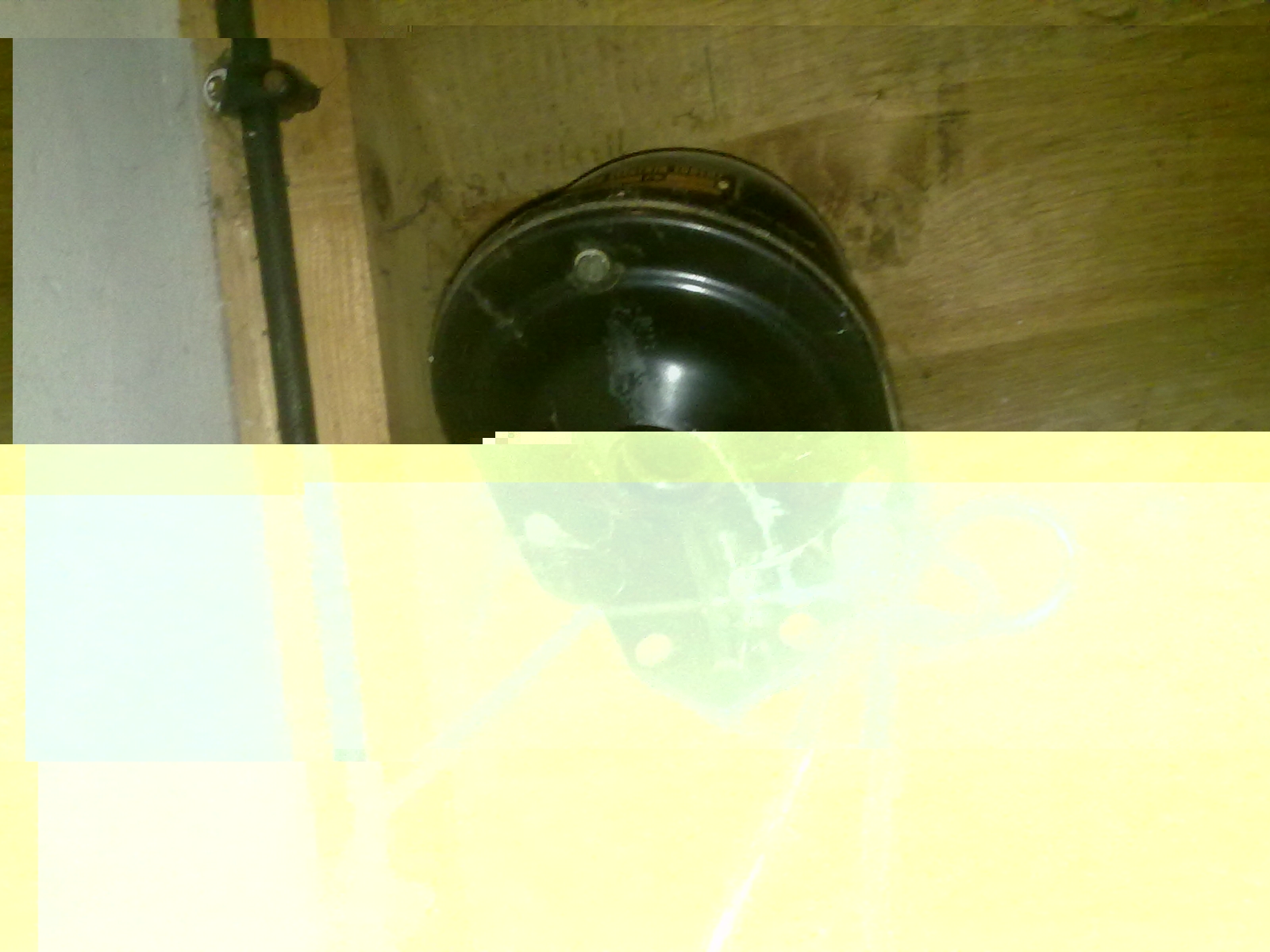

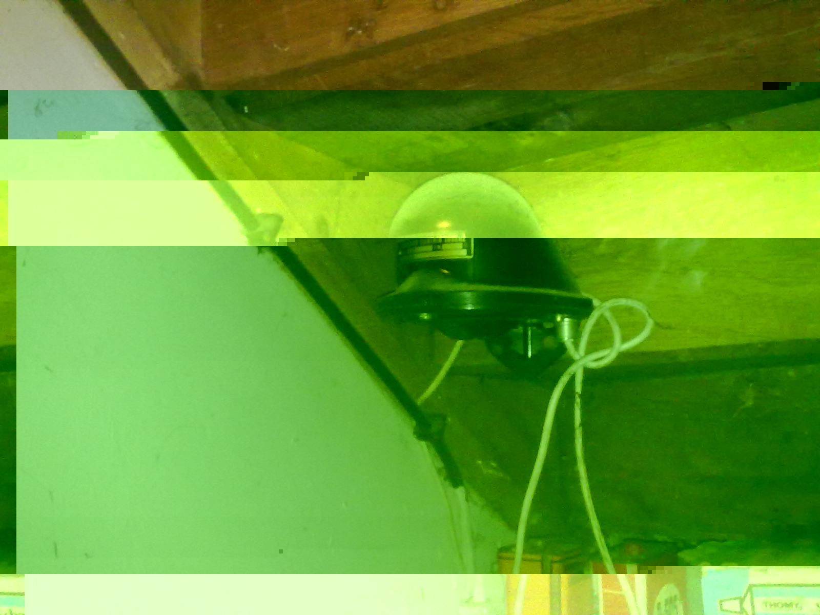

ich habe mich neu hier angemeldet, um mich bezüglich einer Sirene bzw. der Alarmierung zu informieren.
Im Haus meiner Großeltern habe ich diese Sirene entdeckt. Auf Nachfrage habe ich erfahren, dass mein Großvater bei der Stadtgärtnerei tätig war und deshalb bei einem Feuerwehreinsatz ebenfalls mit ausgerückt ist, um die Wasserversorgung sicherzustellen. Das Ganze spielte sich in der Zeit von ca. 1960 - 1975 ab im Landkreis Ludwigsburg (Baden-Württemberg). Damals waren an Straßenecken Druckknopfmelder zur Alarmierung der Feuerwehr angebracht. Bei Betätigung dieser Melder heulte auch die Sirene direkt bei meinen Großeltern im Haus.
Im Anhang habe ich drei Bilder. Ich werde die Sirene in den nächsten Tagen abmontieren und evtl. auseinanderschrauben und testen. Auf dem Typenschild ist der Aufdruck des Herstellers "Standard Elektrik Lorenz" zu erkennen.

Ich hoffe, ihr könnt mir Hinweise zu der damaligen Alarmierung und der Sirene geben. Wenn ich sie testen möchte, muss ich auch wissen, wieviel Volt sie benötigt. 12, 24 oder doch 230?

Hallo Magi,
Erst einmal HERZLICH WILLKOMMEN IM FORUM!
Dein Fundobjekt ist ein Elektro-Horn. Das Funktionsprinzip ist folgendes: Ein Elektromagnet wird mit 230V Wechselstrom gespeist, das so entstehende magnetische Wechselfeld versetzt eine Membran in eine 50Hz- Schwingung, das gibt einen recht lauten Ton.
Wichtig ist bei Testläufen mit offenem Gehäuse, das Horn auf einer nicht leitfähigen Unterlage einzuspannen, damit es nicht weghüpft, und nicht hineinzufassen, um elektrischen Schlägen vorzubeugen. Im Inneren gibt es eine Hülsenschraube, mit der die Lautstärke eingestellt werden kann.

Ich habe das Gerät abmontiert, gereinigt, aufgeschraubt und ein neues Kabel reingezogen. Die Sirene (wenn man das Gerät so bezeichnen kann) läuft tatsächlich mit 230 Volt; steht übrigens (jetzt auch sichtbar) auf dem Typenschild.
Getestet habe ich sie auch. Sie gibt ein doch recht lautes monotones "Brummen" von sich.
Anbei habe ich zwei Bilder, eines davon zeigt das Innenleben.
Achja, das Gehäuse ist aus Bakelit, d.h. man muss vorsichtig sein, dass einem beim Aufhebeln nichts absplittert.
