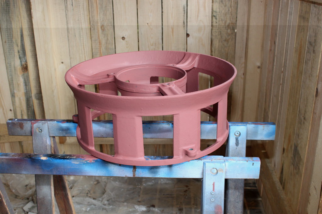

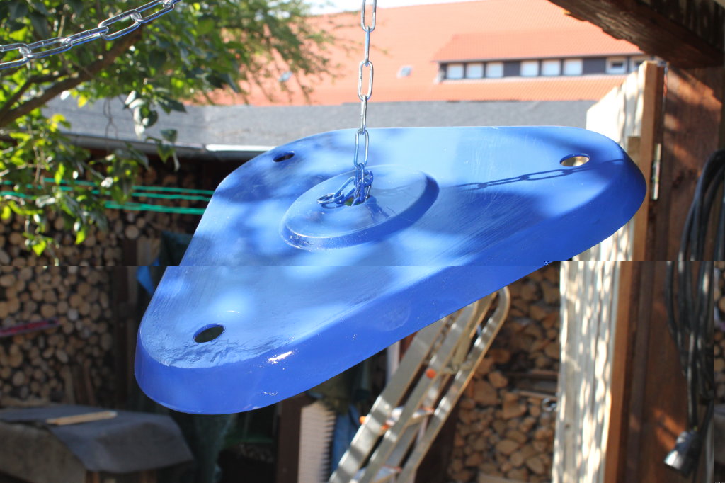

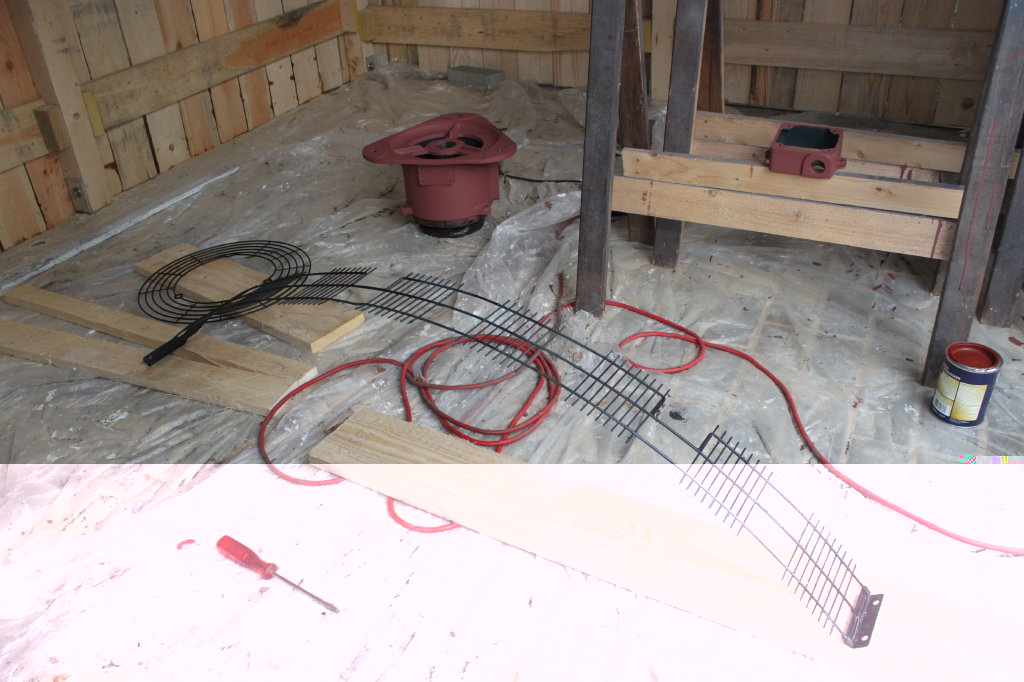

Heute war großes Schrauben. Die äußeren Werte haben sich wieder zusammengefunden. Nun zur Farbgebung, zunächst sollte sie nach dem Willen meiner Frau weinrot mit dunkelgrünem Rotor/Keuschheitsgürtel werden. Dann war kurz klassisch schwarz/rot im Gespräch, schließlich haben wir uns dann auf das unten zu sehende Farbschema geeinigt, weil sie unbedingt blaue Fensterrahmen haben will und das dann eben ungefähr passen muß... War mir ganz recht, weil ich die Farben noch hatte. Die Motorwelle dreht recht leicht. Ich hab die alten verschlossenen Lager meiner betriebsfähigen E57 eingebaut. Nebenbei bin ich am überlegen, ob ich mangels Motorabdeckung Panzerband verwende. Ein Rohr hab ich auch schon in Aussicht, ein Kumpel hat wohl ein dickwandiges 108mm-Rohr in Petto, notfalls könnte mir auch ein anderer Bekannter aus einer Bauschlosserei was besorgen. Mal schauen.

Jep, hast Du ;-) Nachdem ich mich mit den Vorstellungen meiner Frau angefreundet hatte, kam das große Umdenken. Gottseidank BEVOR ich angefangen habe. Im Augenblick hab ich den Rotor in der Mache, der wird auch blau. Das Dach muß ich dann auch noch flicken... Mal schauen ob ich es schaffe, dass sie in einem Monat steht. Rohrtechnisch erfahre ich Ende der Woche, ob mein Kumpel den Mund zu voll genommen hat ;-) Fehlt dann nur noch die große Kabelduchführung für den Mastkopf.

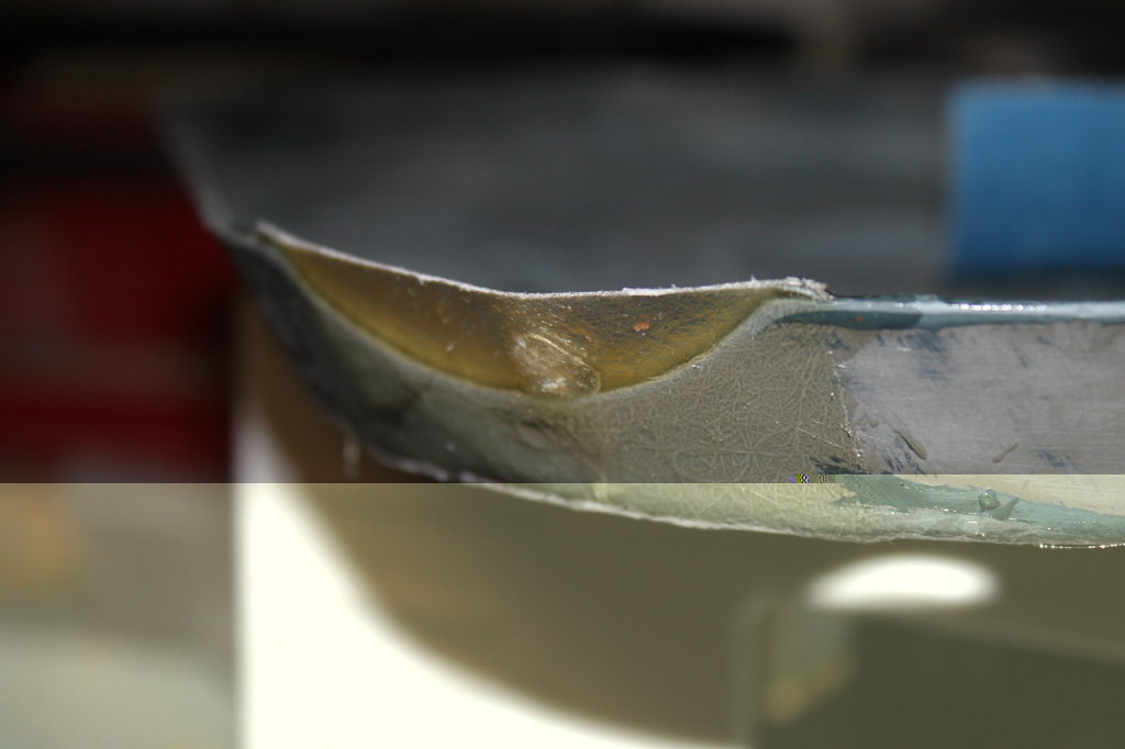

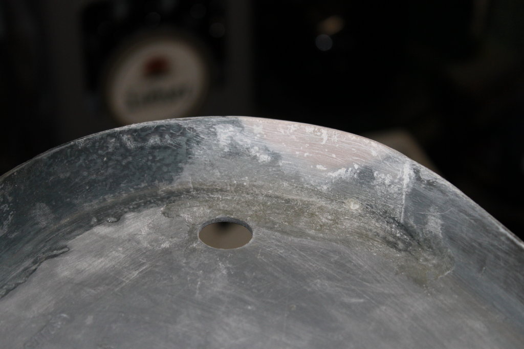

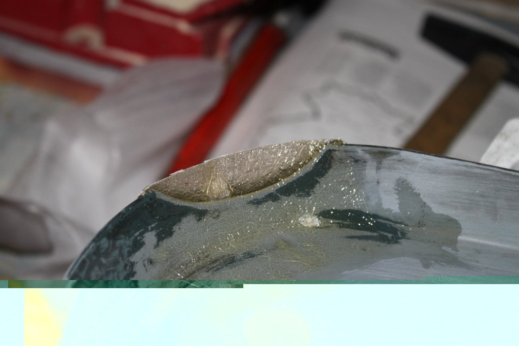

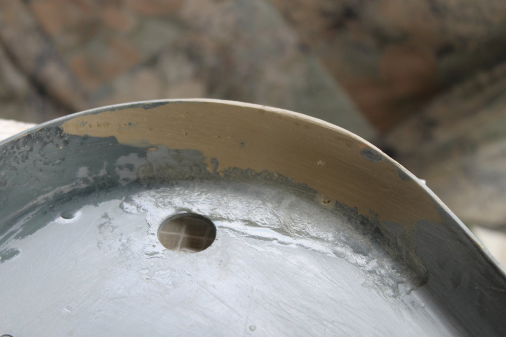

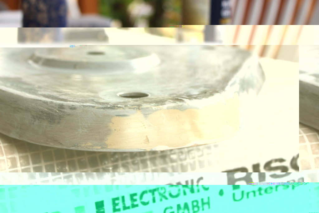

Beim Rotor bin ich mal wieder abgestorben, aber trotzdem ist in den letzten Tagen wieder einiges passiert. Ich hab ne Isoplatte ergattert, allerdings fehlte ne Ecke. Egal, es gibt ja Glasfaservlies und 2-Komponentenkunstharz. Von innen und außen eine Lage Vlies dranlaminiert, nach dem Durchhärten mit Glasfaser- und Nitrospachtel in Form bringen, abschleifen - fertig ist die Original-Isoplatte. Die obligatorische Luftblase hab ich nach dem Härten ausgeschnitten und mit Spachtel aufgefüllt. Dann gabs eine Lage Kunststoffgrund und später dann das Blau des Keuscheitsgürtels bzw. Ansauggitters. Der Kleinkram wie Iso-"nägel" und -abweiser bekam gleich nebenbei seine Farbschichten.

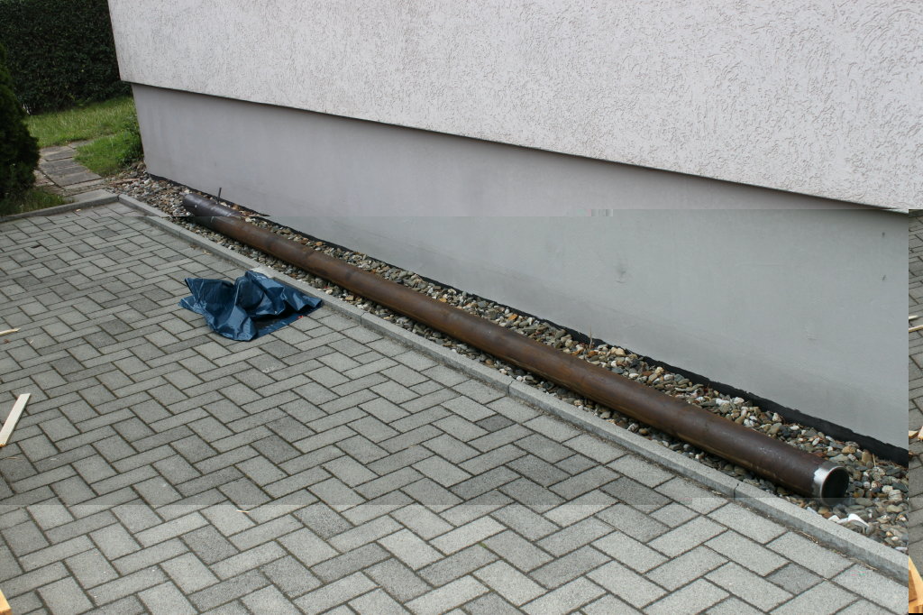

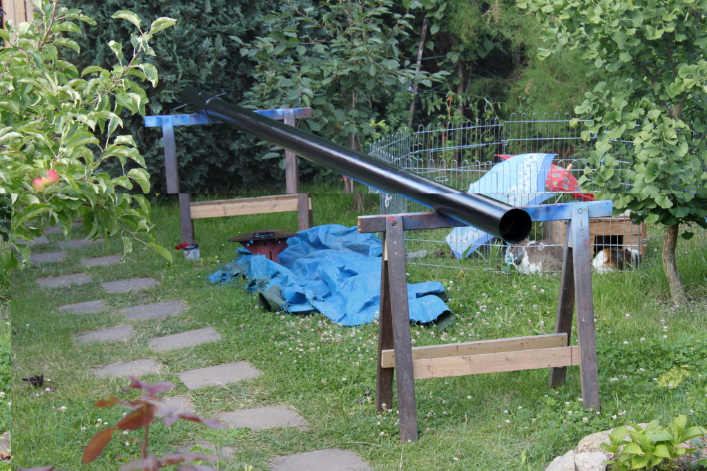

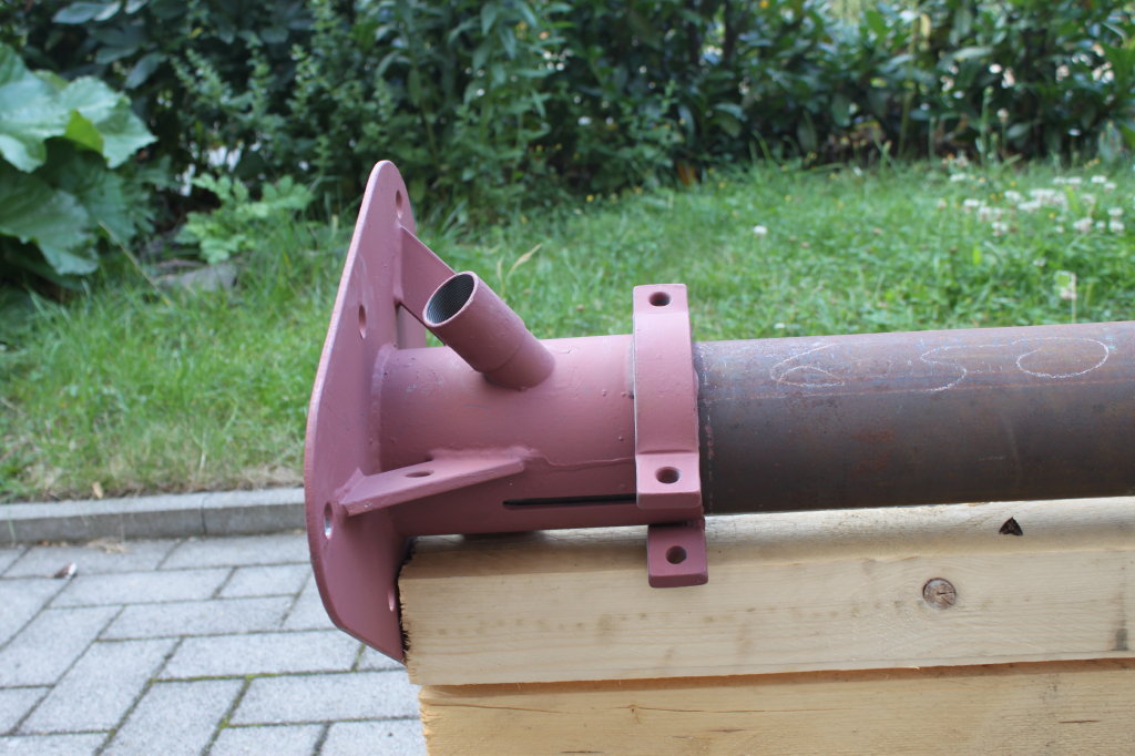

Dann kam gestern endlich mein Standrohr. Rund 4,60m lang, wird später die Heule rund 1,5m über dem Dach stehen. Mein Kumpel hat gleich noch Rundstähle als Verdreh- und Ziehschutz drangeschweißt, mit dem Verschließen der oberen Öffnung hat er allerdings etwas über das Ziel hinausgeschossen. Kann man ihm keinen Vorwurf machen, er hat es gut gemeint und ich hielt es vorher nicht für nötig ihn in die Geheimnisse der E57-Befestigung einzuweihen. Muß ich eben noch mal etwas mehr flexen, den Schlitz für die Drehmomentstütze hätte ich ohnehin noch machen müssen. Muß ich nur noch eine Schelle und die entsprechenden Befestigungen für den Schuppen basteln.

Re: Meine Garten-E57
Schön! Freut mich. Die Isoplatte schaut aus wie neu :-D

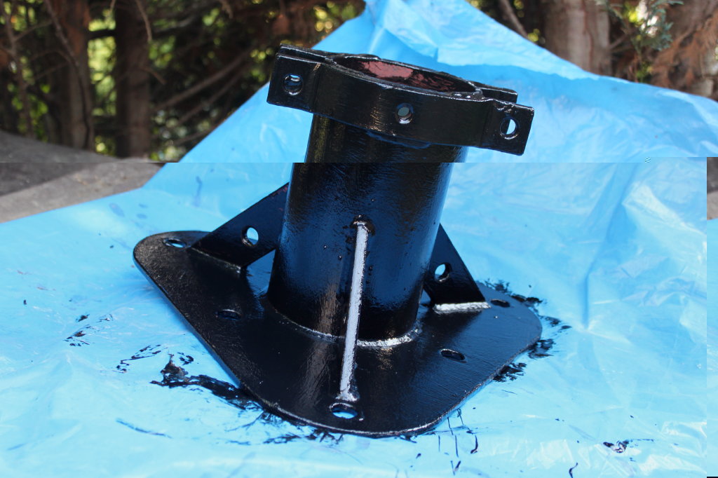

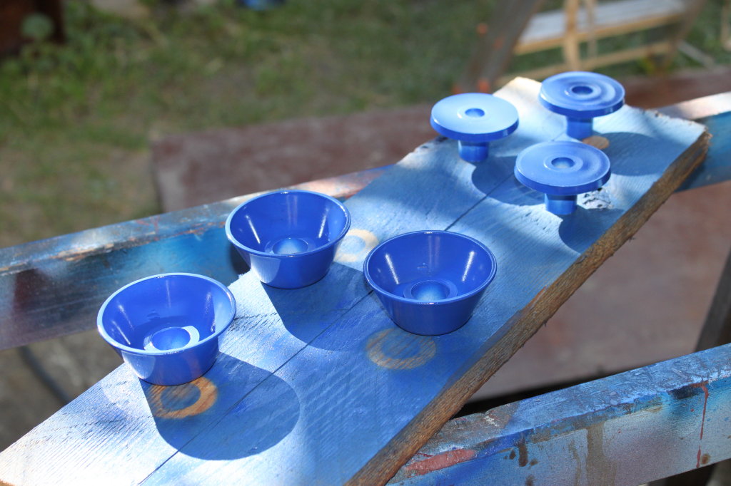

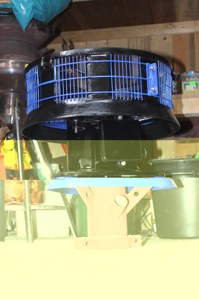

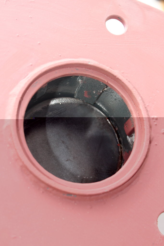

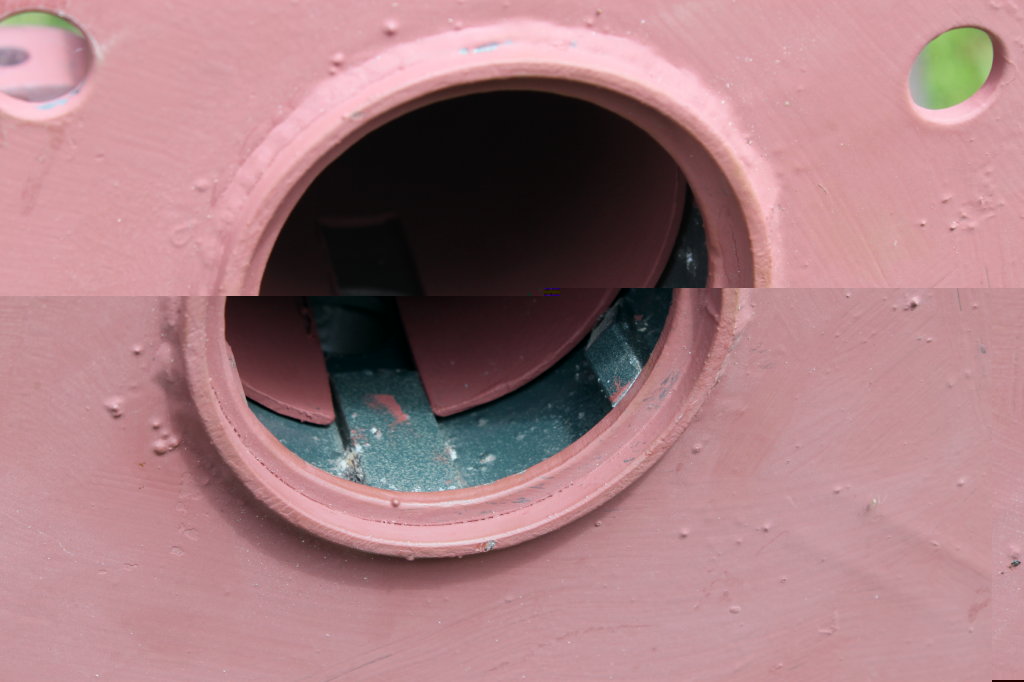

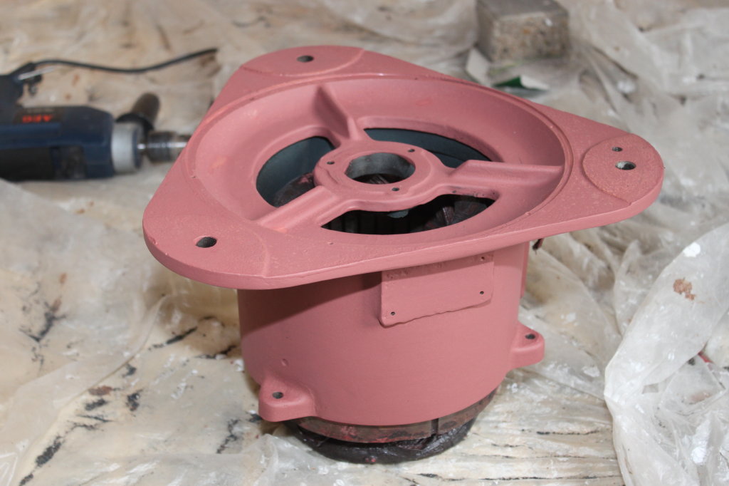

Schön, dass sie Dir gefällt. Heute hab ich mal kurz gespielt und eine Stellprobe gemacht. Man gut, beim Einbau der Isoliernägel hatte ich anscheinend einen Denkfehler bzw. was falsch gemerkt. Ich wollte sie noch mit durch den Sirenenfuß stecken und dann sind mir erst die zu kleinen Bohrungen bewußt geworden. Also müsste es dann so korrekt sein wie ich es mir hingebastelt hab?! Ist ja alles noch korrigierbar, hätte ich das erst auf dem Dach gemerkt wäre es heikler gewesen. Leider hielten die Abweiser nicht auf Reibung, aber demnächst ist alles komplett ;-)
Also ich weiß nicht genau was du meinst aber:
Du hast bei der Isolierung 4 Teile.
-Isoplatte,
-Kragen,
-Bolzen,
-Kunststoff U-Scheiben.
Du legst die Isoplatte auf den Ständerkopf, dann treibst du die Bolzen in den Ständerkopf (von oben versteht sich ;-) )
Sodass die E57 später auf der flachen seite draufsteht.
Dabei musst du darauf achten das die Löchter vom Mastkopf nicht zu voll mit Farbe sind denn beides ergibt eine Presspassung! Dann von unten noch die Kragen dran und mit der Kunststoff U-scheibe + einer normalen kleinen M12 U- Scheibe und 2 Muttern (Kontern) festschrauben, fertig.
Bitte nicht zu fest anziehen sonst bricht die Kunststoffscheibe.
Die Schraubenlänge ist übrigens M12x70 nur zum festhalten.

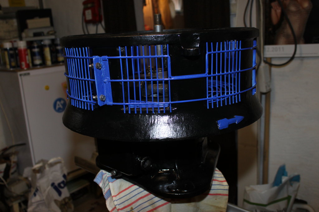

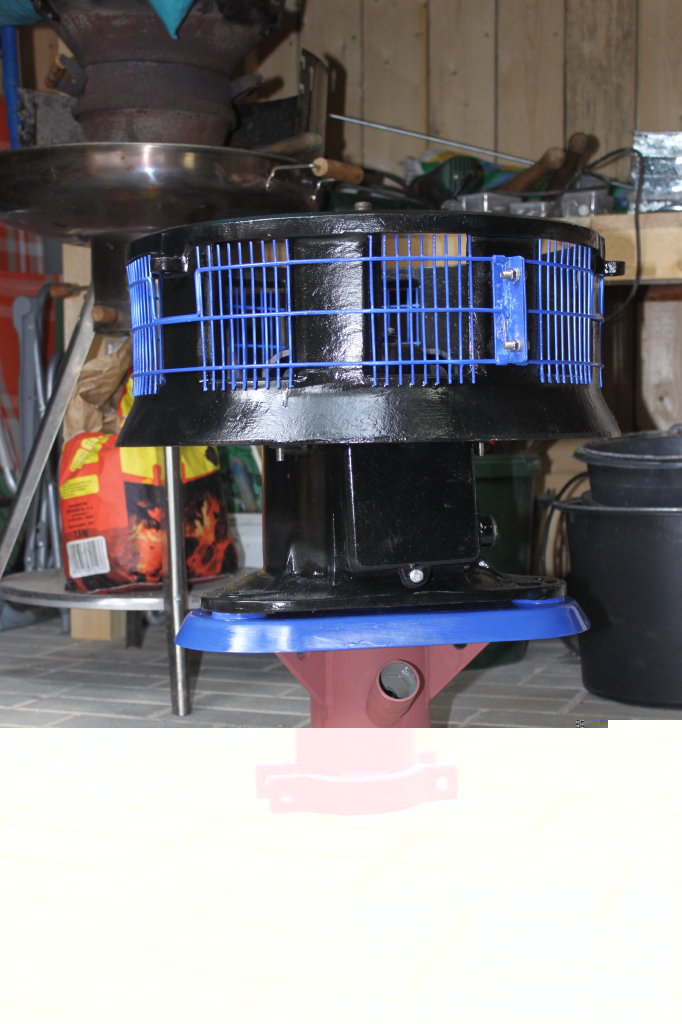

Hallo Leute, danke für Euer Feedback! Mit dem Rotor bin ich heute wieder nicht "zu Potte gekommen", ich musste meine Holzverpflichtungen nachgehen. Die Farben sind aber mittlerweile da. Dafür hab ich mein Standrohr am Wochenende behandelt. Oben wieder geöffnet, einen Schlitz reingeflext und dann 3 Lagen Farbe. Der Mastkopf mußte nebenbei dran glauben.

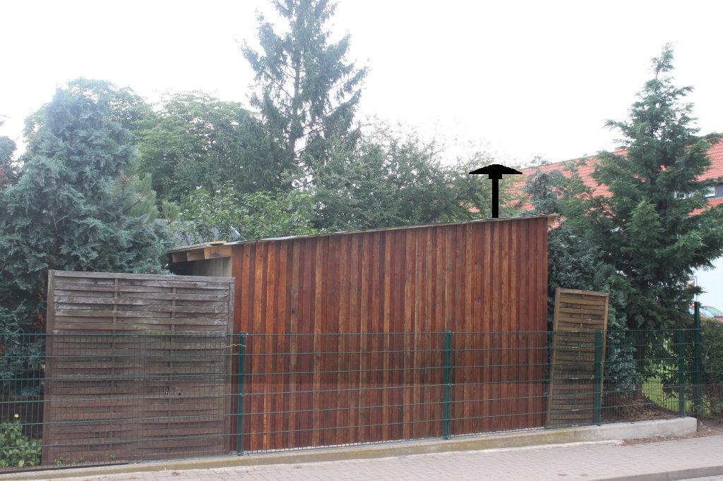

Heute hab ich dann das Dach zur weiteren Aufarbeitung aus der Garage geholt. Natürlich durfte etwas Spaß nicht fehlen, bitte den "Mast" ca. 80% schmaler denken, dann passt der Eindruck ;-)
@ Sirenator: Danke für die Bestätigung meiner Vermutung, so wie ich es auf den Fotos gemacht hab ist es also korrekt. Irgendwas hat mich geritten, dass die Bolzen noch mit durch den Sirenenfuß müssen...
Schaut ulkig aber irgendwie auch cool aus xD
Gute Arbeit!

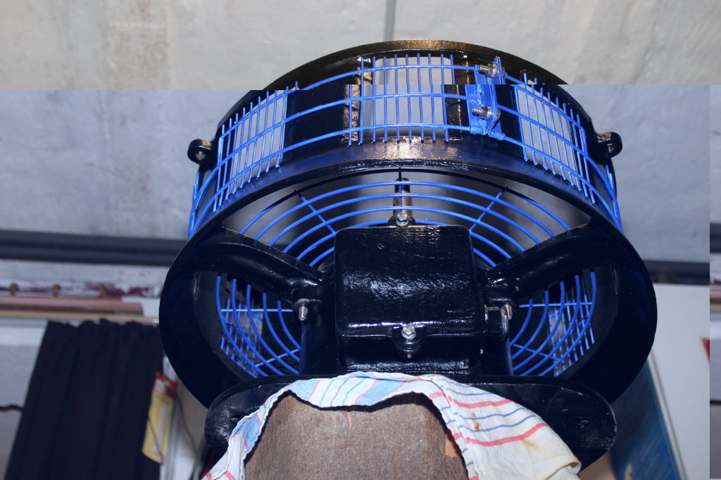

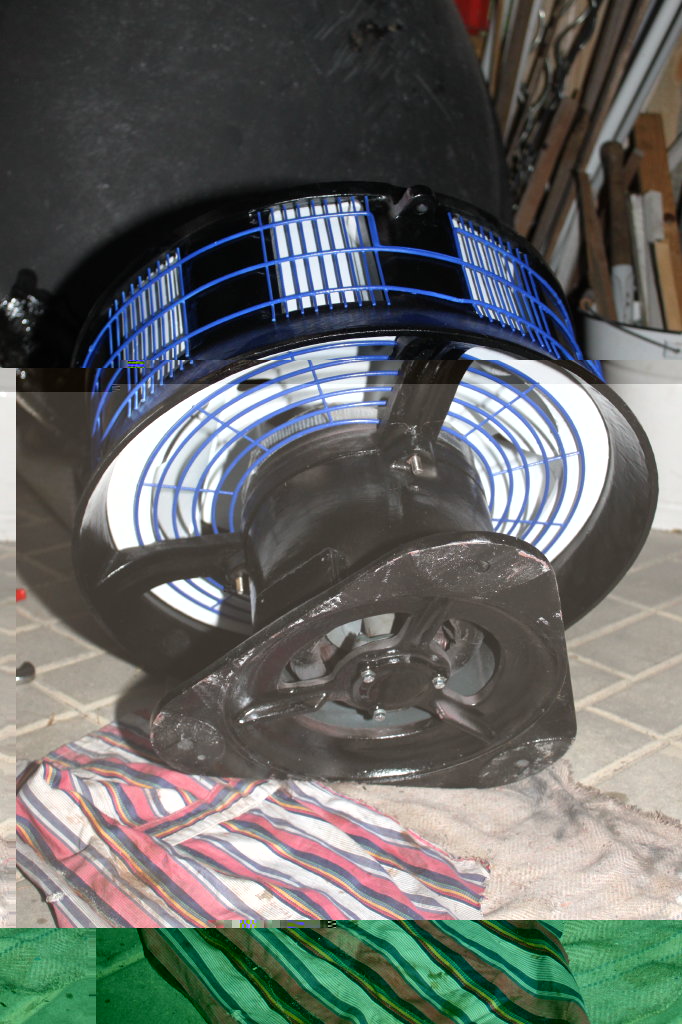

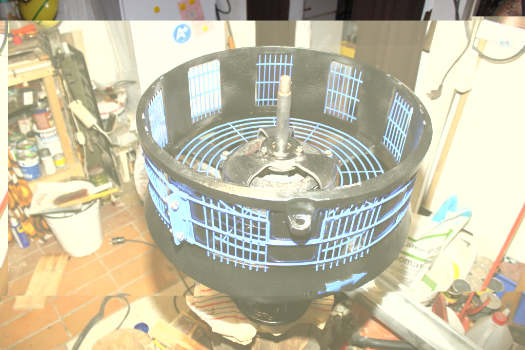

So, die Heule an sich ist fertig. Die Farbe ist so schnell getrocknet, dass ich den Rotor noch einbauen konnte. In der Aufregung hab ich vergessen, Fotos zu machen aber ihr wisst ja alle, wie ein E57-Rotor aussieht ;-) Das Ergebnis entspricht meinen Vorstellungen, sieht angeleuchtet bestimmt gut aus. Der Rotor läuft weich, wie es sich gehört. An der Oberseite sieht man, dass ich geneigt war etwas zu pfuschen, aber da man sie später nicht mehr sieht hab ich mir die Farbe gespart.
Hier sind die Fotos. Ich bräuchte mal nen Crashkurs im Beiträge löschen ;-)

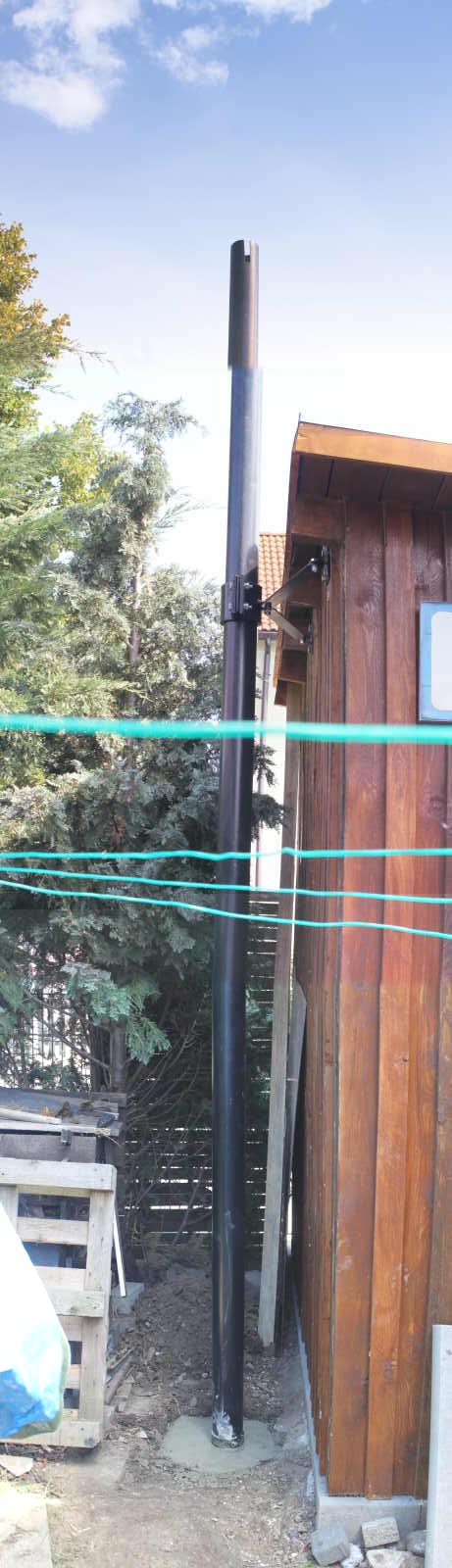

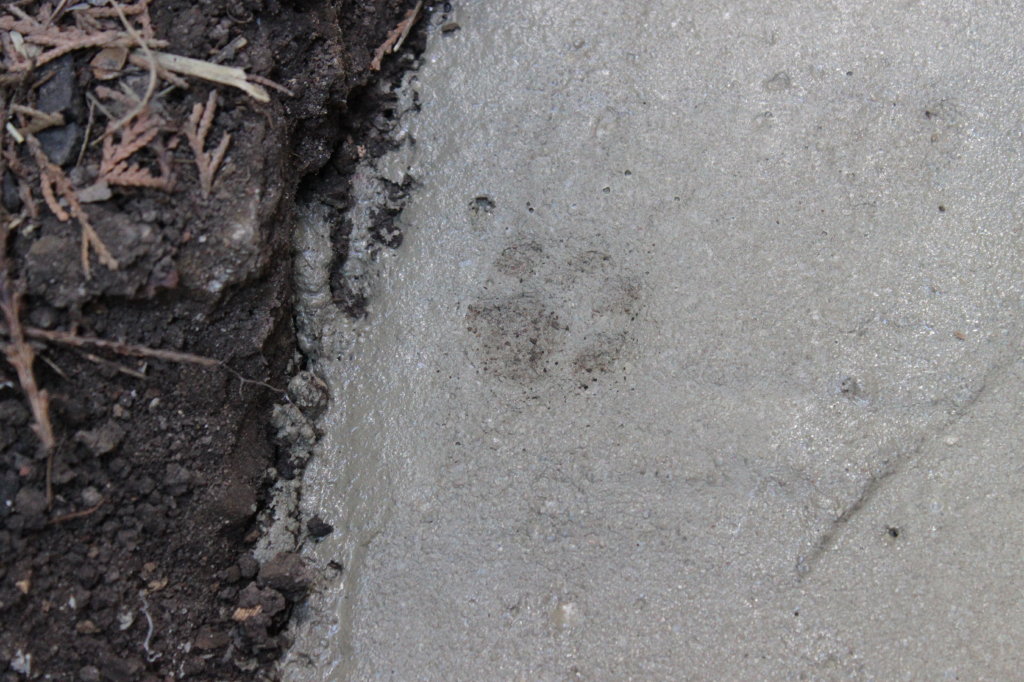

Was lange währt, wird gut. Mit gut 3 Wochen Verspätung gibts jetzt Butter bei die Fische. Der Mast steht, wenn der Beton abgebunden ist, kommt Madam auf ihren Platz. Damit er gut hält, haben wir extra unser Katzen drüberlaufen lassen, denn eine alte Maurerweisheit sagt: "Ein Beton ohne Katzenpfötchen ist kein Beton, der hält nicht!" ;-))) Die Ecken und Kanten im Mastbild kommen vom Verknüpfungsprogramm, ich hab 3 Einzelfotos zusammengefügt weil mein Weitwinkel nicht gereicht hat. Er steht natürlich kerzengerade und sowas von in Waage....
