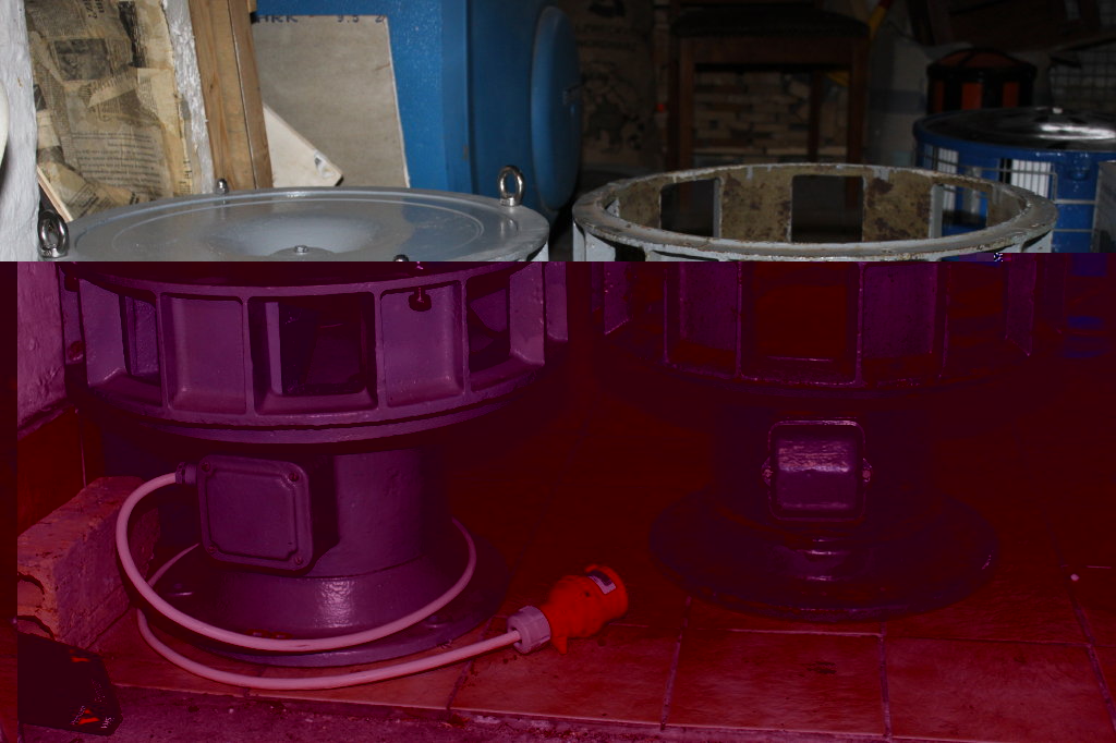

Keine Panik, der Haumei hat keine neue Heule aufgetan ;-) Vielmehr geht es um mein "Stiefkind", welches ich eigentlich im Kreis meiner Kumpels in unserer LKW-Garage restaurieren wollte und das zur EM letztes Jahr fertig sein sollte. Nachdem uns die Kündigung ins Haus geflattert ist, steht sie jetzt in meinem Keller und kann hoffen, dass sie irgendwann in neuem Glanz erstahlt. Das neue Thema ist nur, weil mir die Berichterstattung hier viewtopic.php?f=32&t=3503&start=135 zu unübersichtlich wurde.

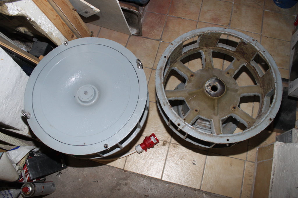

Nun ein paar Fakten, seit der Zerlegung vorletztes Jahr hat sich nicht viel getan, ich hab nur mit etwas Gefummel und vergleichsweise sanfter Gewalt das untere Lager rausbekommen. Die neuen Lager hab ich ja auch schon bald ein Jahr... Nach dem Ausbau hab ich es mir zusammen mit dem oberem Lager und den Distanzscheiben zu Gemüte geführt und festgestellt, dass sie die des unteren Lagers anscheinend verkehrt herum eingebaut hatten. Sie haben eine glatte Seite und eine mit Nut und Innen- und Außenring, der Innenring ist ein paar Zehntel Millimeter höher als der Außenring, der Außendurchmesser ist geringer als der Innendurchmesser des Lagersitzes und durch die Lager wird sie auf die Motorwelle gepreßt. Also müssen sie sich mitdrehen und die profilierte Seite zum Lager zeigen, hier war es die Glatte. Nebenbei hab ich schon vor gut einem Monat einen Link zugeschickt bekommen, wo eine anscheinend baugleiche DS977 abgebaut wird: http://www.feuerwehr.staupitz.de/Geschi ... nmast.html Interessant ist dort die Seriennummer 193/58 welches das Baujahr 1958 vermuten lässt sowie der Hersteller VEB Elektromotorenwerk Thurm. Zeitgleich zu diesem Beitrag hab ich eine Email an die FW Staupitz mit einem Link zu diesem Thema gesendet ;-)
Ob ich sie bis zum Forentreffen fertig kriege, steht allerdings in den Sternen. Ich hab eine im Vergleich zu meinen anderen Sirenen aufwändige Lackierung geplant. Der Stator muss aber zum Sandstrahlen und dann muss auch noch Farbe drauf... Wäre allerdings der perfekte Zeitpunkt für eine Präsentation ;-)
Hier noch ein paar aktuelle Fotos mit meiner anderen DS zur Veranschaulichung der Bauartunterschiede.

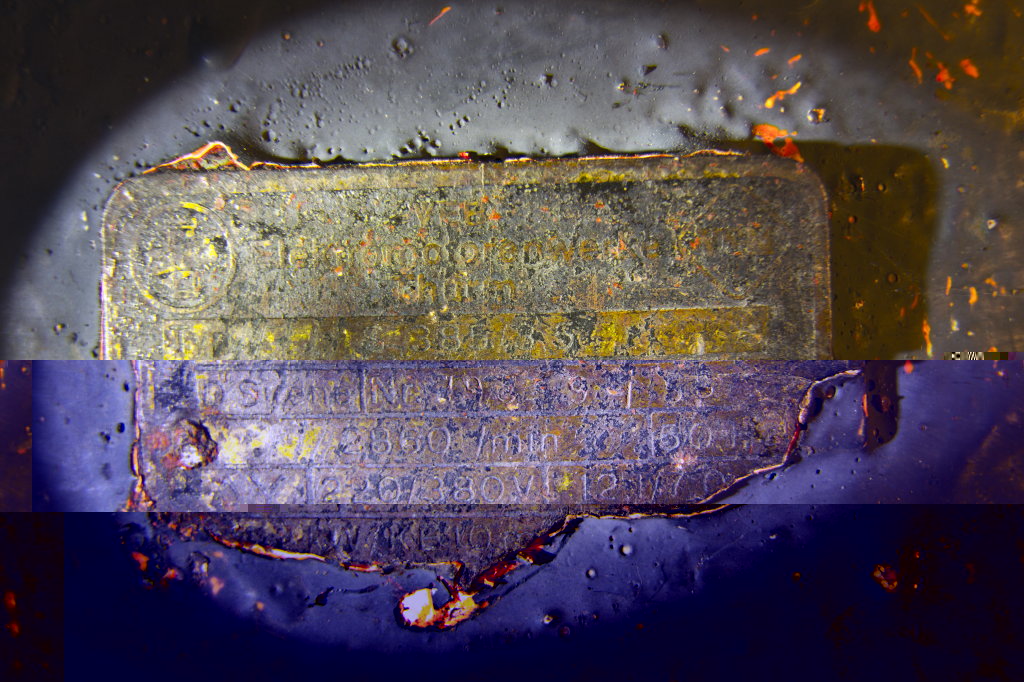

Eben hatte ich eine Mail der FFW Staupitz mit einem schönen Foto des Typenschilds im Kasten. Einige Daten fehlen, weil sich über die Jahre ca. 1/3 des Schilds in Wohlgefallen aufgelöst haben, das Interessanteste ist aber gut lesbar. Wir haben einen 2. Hersteller, wahscheinlich den ersten Hersteller der DS977. VEB Elektromotorenwerk Thurm! Ich vermute jetzt, dass dort von 195X (spätestens 1958) bis 196X (spätestens 1964/65) die Produktion lief, die bislang älteste DS977 aus Grünhain, die ich gesehen hab ist von 1965. Wenn einer älter bieten kann, her mit den Daten ;-) Interessant ist auch eine höhere Nennstromaufnahme von 12,1/7,0A gegenüber 10,7/6,2A bei 220/380V meiner Grünhainer Heule. Der genaue Leistungsfaktor ist nicht mehr lesbar, möglicherweise auch 0,86 wie bei meiner Grauen? Vielleicht kann mir jemand die Leistungsberechnung bei Drehstrom erklären, ich komme auf astronmische Werte...
Ich hab jetzt nochmal zurückgeschrieben und um eine Genehmigung zur Veröffentlichung des Fotos gebeten.

Wenn die Aufteilung der Daten auf dem Typenschild so ähnlich ist wie auf meinem (links Spannung, rechts Nennstrom), ist die 12,1/7,0 die Stromaufnahme bei 220/380V. Die Leistung dürfte dabei irgendwo um 4kW liegen.

Ich komme jetzt zwar in den OT-Bereich, aber gerade kam die Genehmigung zu Veröffentlichung des Typenschildfotos rein. Leider musste ich es kleinrechnen. Außerdem muss ich einen Rechtschreibfehler korrigieren, der Ort heißt Staupitz, nicht Straupitz. Hab ich in den anderen Beiträgen schon geändert ;-)
Außerdem muss ich mich auch so korrigieren, diese Sirene ist lt. Typenschild eine S385/3,5, sieht aus wie eine DS977, ist aber (streng genommen) keine. Die Änderung der Konstruktionsdetails und derTypenbezeichnung hat dann sicher etwas mit dem Herstellerwechsel zu tun. Villeicht könnten wir sie als eigenständigen Typ ins Wiki aufnehmen?

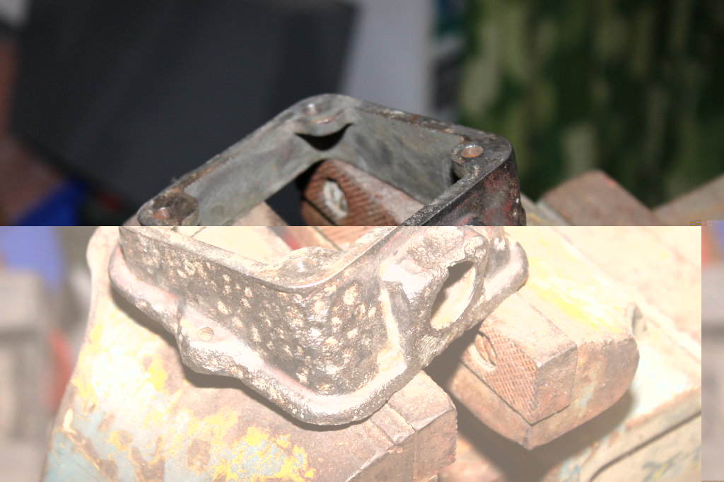

So, heute bin ich gaaaanz weit gekommen ;-) Ich hab mittels Bohrmaschine und Drahtbürste den abnehmbaren Klemmkasten von der "guten Ölfarbe" befreit, beim Deckel bin ich dann nach der Mittagspause abgestorben. Trotz, oder gerade wegen des Atemschutzes eine nervtötende Arbeit. Bei Fuß und Motorgehäuse nehme ich Abbeizer. Wenn ich so die Krater vom Rostfraß sehe, bevor sie sie in Polenz mit E57-Dach aufgebaut haben stand sie sicher ewig irgedwo mir einem kleinen Dach. Anders kann ich mir die recht zerklüftete Form nicht erklären. Aber schaut selbst. Nebenbei hatte ich auch viel Freude mit mangels Kabeltülle und Dichtung aufgebracheten Silikons.

Ist eigentlich ganz einfach. Es gilt bei Drehstrom: P = U x I x Wurzel aus 3 x cos phiHaumeiFranzP hat geschrieben:Interessant ist auch eine höhere Nennstromaufnahme von 12,1/7,0A gegenüber 10,7/6,2A bei 220/380V meiner Grünhainer Heule. Der genaue Leistungsfaktor ist nicht mehr lesbar, möglicherweise auch 0,86 wie bei meiner Grauen? Vielleicht kann mir jemand die Leistungsberechnung bei Drehstrom erklären, ich komme auf astronmische Werte...
Also bei der DS977: 380 V x 6,2 A x 1,732 x 0,86 = 3,5 kW
Bei 12,1/7,0 A wären es bei gleichem Leistungsfaktor nahezu 4 kW, es kann aber auch gut sein, daß der ältere Motor einen schlechteren Leistungsfaktor
hat, womit es dann wieder eher 3,5 kW wären.

Wolfi, auf Dich hab ich gehofft ;-) Die Formel werde ich mir gleich mal vermerken. Die Sirene aus Staupitz heißt ja S385/3,5, könnte man als "Sirene mit 385Hz Tonfreqenz und 3,5kW Leistung" interpretieren, den schlechteren Leistungsfaktor mit eingerechnet. Nach der Tonfreqenzformel sind die 385Hz aber gut geschätzt, die DS977 erreicht bei 2880U/min exakt ihre 384Hz lt. Typenschild, bei den 2860U/min der S385 wären es 381,3Hz... Wahrscheinlich ein für Leute ohne absolutes Gehör nicht feststellbarer Unterschied.
