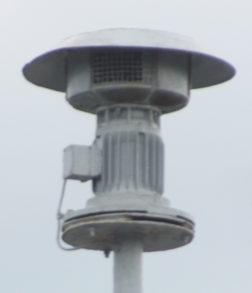

Bei meiner diesjährigen Tour durch die Prignitz ging es auch nach Wittenberge. Ursprünglich wollte ich mir die Eisenbahnschätze des mittlerweile "historischen Lokschuppen" zu Gemüte führen, aber nur am WE geöffnen... :-/ Herausgerissen wurde es teilweise durch den interessanten Tieftöner, der mir sofort ins Auge fiel. Sieht bald aus wie eine Kombination aus Eigenbaudach, F2-Stator-/Rotoreinheit, Eigenbau-Zwischenflansch, Standard-Drehstrommotor und Eigenbaufuß. Aber schaut selbst...

Der Kopf könnte tatsächlich eine F2 sein. Aber eigentlich wäre es doch einfacher gewesen, sie mit Originalmotor nach oben aufzustellen, dann hätte man nur einen Ständer improvisieren müssen.
Der Motor ist sicher kein Sirenen-Motor, lediglich die Landert haben Kühlrippen am Motor.
Wenn das ein Industriemotor ist, dann hat er weniger Leistung als ein Sirenenmotor gleicher Baugröße.
Die Läuft vermutlich relativ langsam an...
Der Zustand sieht recht gut aus, ist die noch aktiv?
Re: Hilfszugsirene im BW Wittenberge
Vielleicht war das originale Motorgehäuse durch einen Sturz irreparabel beschädigt.
In das BW sind die Eisenbahnfreunde Salzwedel eingezogen, regulär wird sie nicht mehr in Betrieb sein. Ggf. bin ich im August wieder dort oben, dann schau ich mir das alles an und versuche, etwas in Erfahrung zu bringen.
Auf den 2. Blick ist dieser Motor aber doch nichts alltägliches.
Ein Industrie-üblicher Flansch-Motor hätte ja nur auf einer Seite einen Flansch und auf der anderen einen Radiallüfter mit Gitter darüber.
Kann es sein dass die den Motor mit dem Flansch nach unten befestigt haben, die eigentliche Antriebswelle geht ohne Funktion in den Mast und wo vorher der Radiallüfter war wurde der Sirenenkopf angebracht?

Naja es gibt ja auch Motoren mit zwei Wellenenden...
Aber hast schon recht der reguläre Flansch sieh aus wie der Fuß und oben ist der Stator angepasst an den Motor

Also ich habe ja eine F2 hier, ich denke nicht dass es ein F2 Kopf ist. Also nach meinen Empfinden passt das Verhältnis von Durchmesser zur Höhne nicht.

Was Russisches würde ja auch in die Ehemalige passen....
Also wenn man die S40 im Video so sieht, gibts zwar einige Unterschiede, aber gleiche Baugrundsätze. Könnte also durchaus ein Produkt russischer Ingenieurskunst sein. Müsste man aufs Dach, um nach einem Typenschild zu schauen. Aber ob das drin ist?
