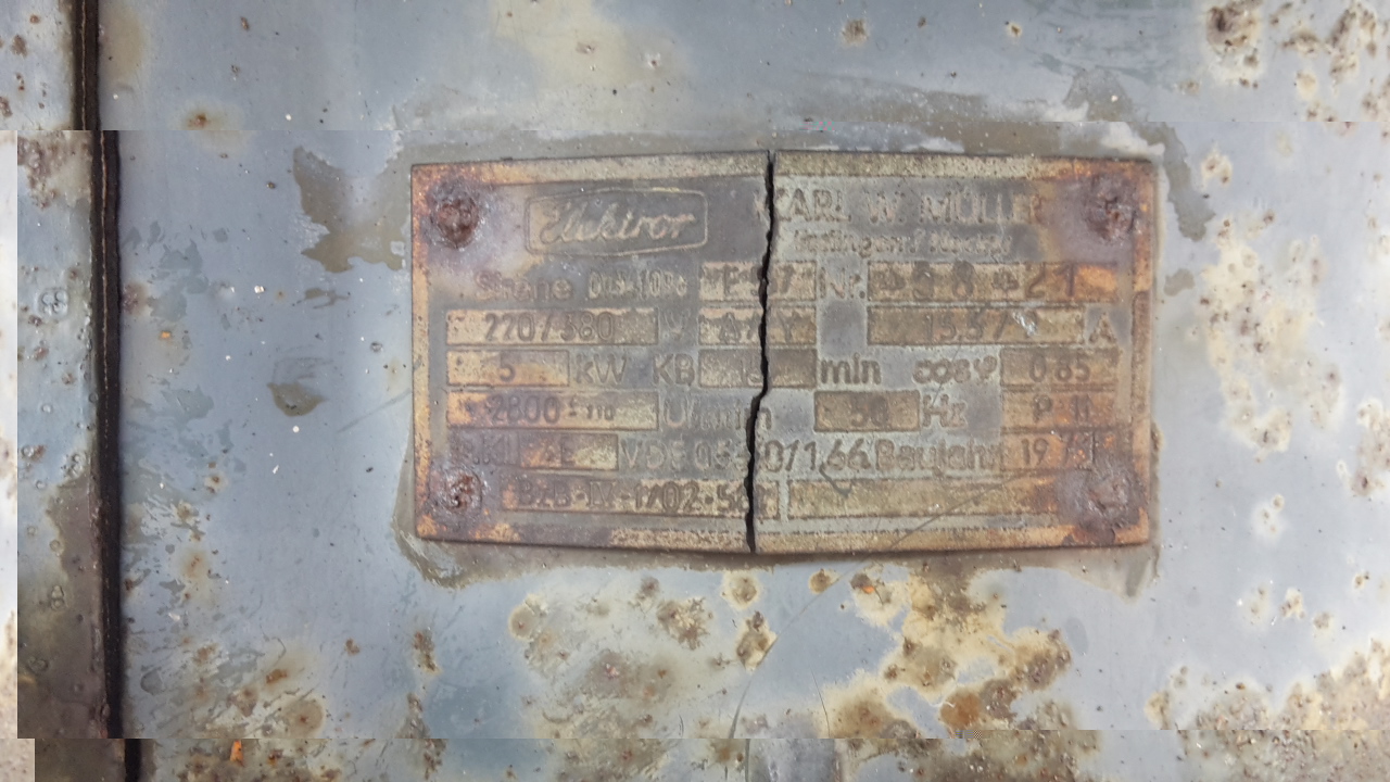

Hier ein kleines Malheur mit dem Typenschild. Einfach in der Mitte Durchgerissen.
Was würdet ihr vorschlagen? So lassen oder entfernen un dein "Neues" anfertigen lassen.

Zusammen löten und so wieder drauf^^
Vor dem zusammen Löten die Rundung genau anpassen das es nicht wieder bricht.

Nichts daran machen! Ggf. beim erneuten anbringen (falls restauriert wird) auf der Rückseite mit ein wenig 2k-Kleber fixieren. Meine Meinung ;)

Ich hab's mal als Grafik rekonstruiert. Wenn Sie es bei einer Gravierfirma neu machen lassen wollen, haben sie hier schon mal ein PNG-Bild dazu.
Sollte das vorhandene Originalschild aus Stahl- oder Messingblech sein, kann man es durch Hartlöten unter Zugabe von Silberlot reparieren.

Ich bin immer noch am Ringen mit mir ob ich es Überhaupt ab machen soll.
Ich möchte die Sirene Sandstrahlen da muß ich eh aufpassen das nicht noch mehr zu Bruch geht.
@ Glockengießer: Vielen Dank für die Arbeit die Grafik zu Erstellen. Passt ja eigendlich perfekt!

Mit Hartlöten wäre ich vorsichtig, bevor es wegschmilzt. Dann lieber Weichlöten, mit ein bissl Zinnauftrag dahinter,
das es auch ein bisschen hält.
