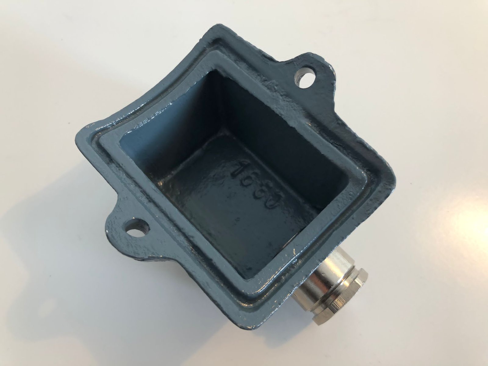

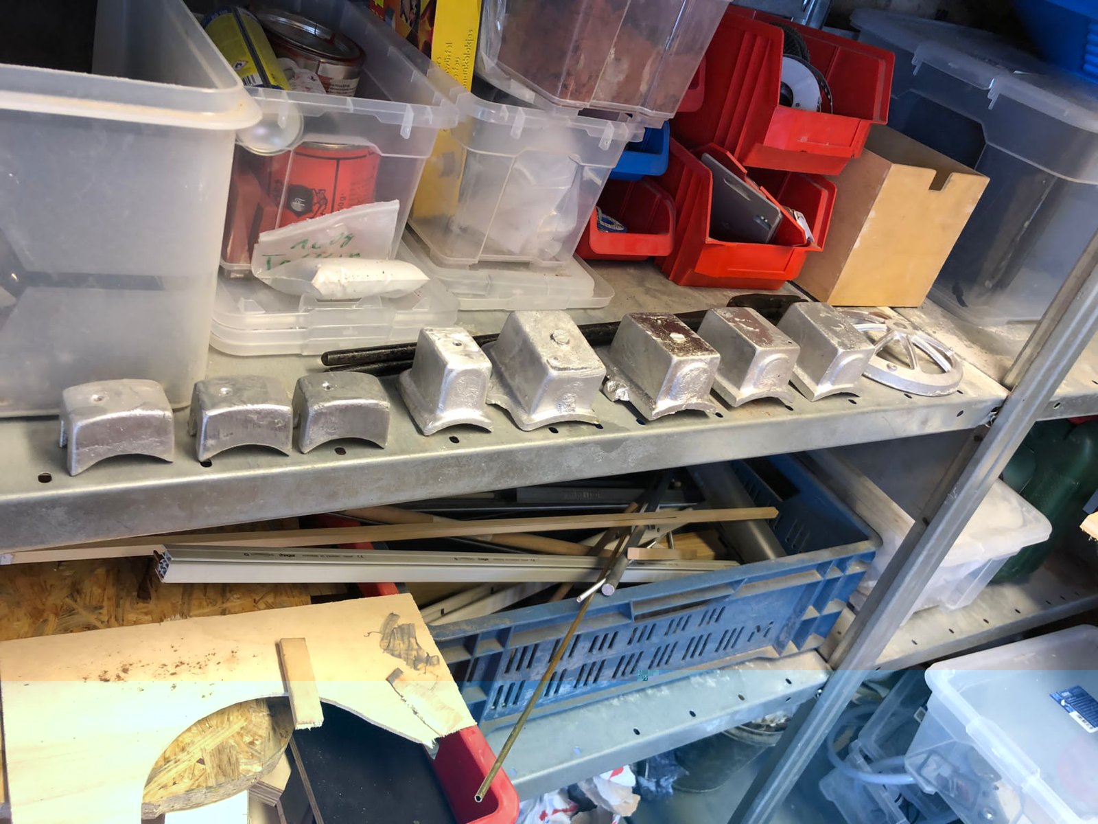

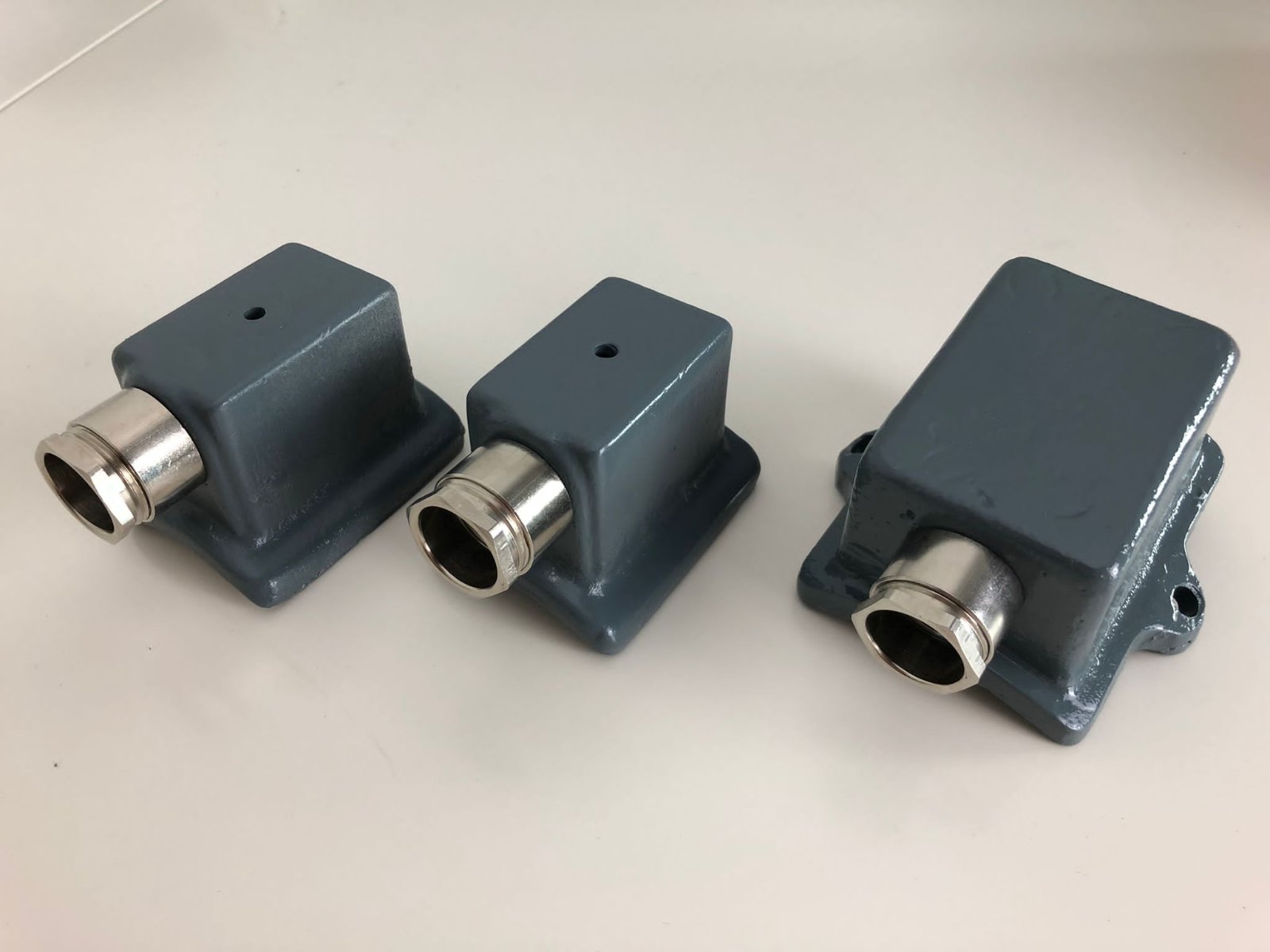

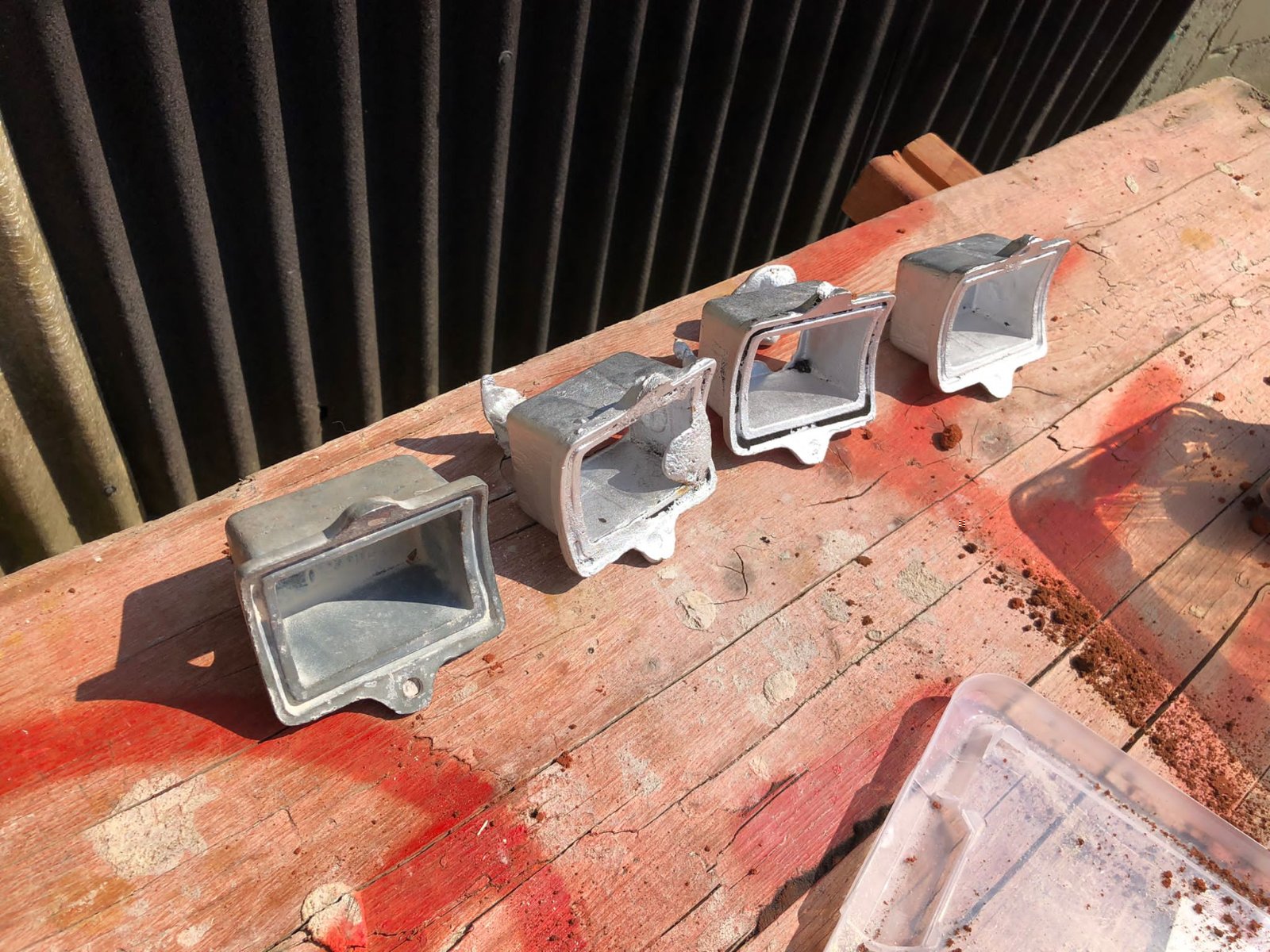

Grundsätzlich habe ich es nach langem probieren geschaft originalgetreue Klemmkästen für Elektror Kleinsirenen (S0 uralt und alt, S1, S2, S2A, S3A und S3B) und sogar Ansaugdeckel für die Elektror S1 herzustellen. Dies "komerziell" zu machen würde sich allerdings leider aufgrund des hohen Arbeitsaufwands nicht lohnen, das kann und will keiner bezahlen. Mein Gussofen und die Formen waren auch noch sehr primitiv aber es hat funktioniert. Mit einem gescheiten Ofen würde das auch noch besser funktionieren. Ich habe mehrere Monate gebraucht um mal ein akzeptables Ergebnis zu bekommen und Tricks und Kniffe für ein gutes Ergebnis zu entwickeln.
Leider habe ich damals kaum Fotos vom Herstestellungsvorgang gemacht, nur von den Ergebnissen habe ich Bilder die natürlich im Anhang sind.

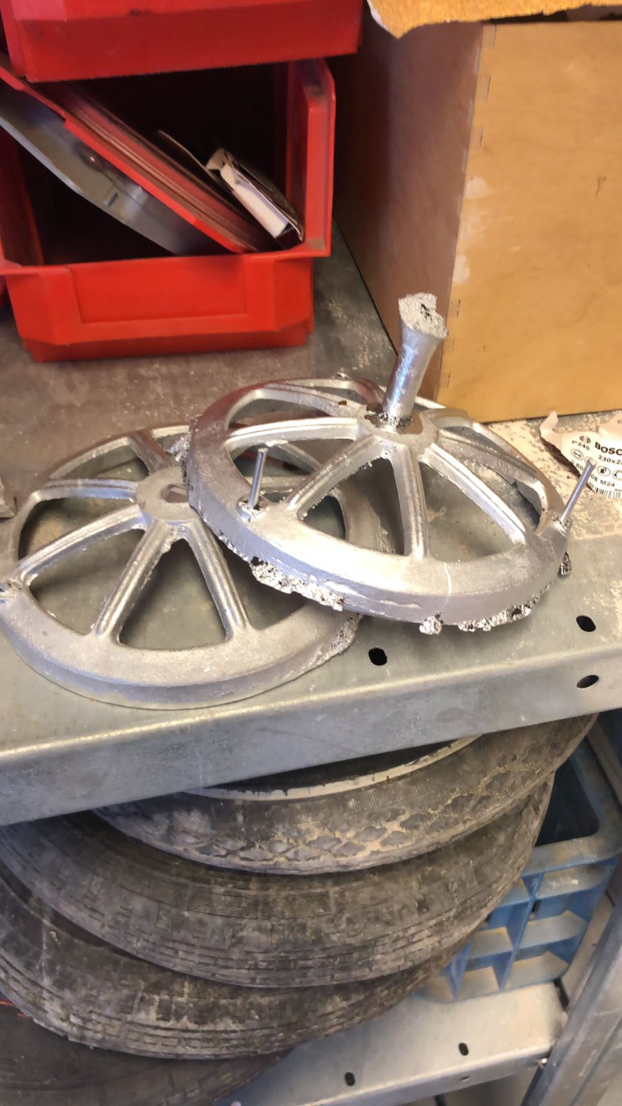

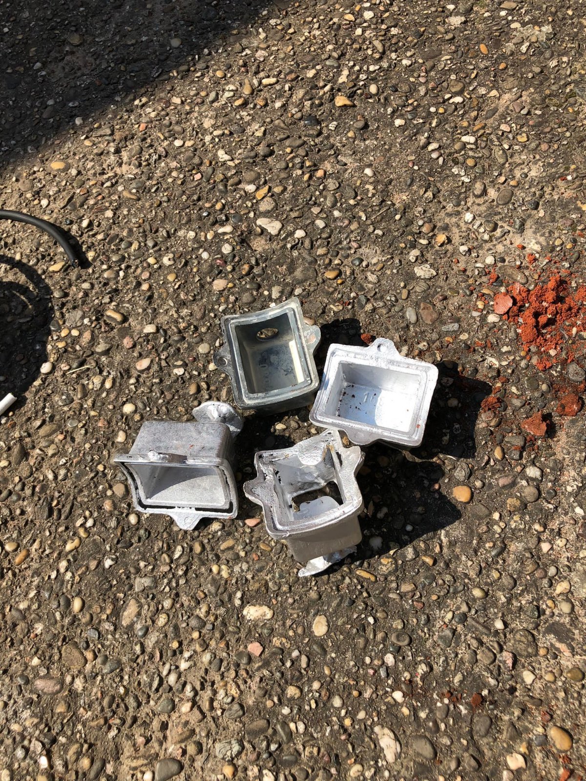

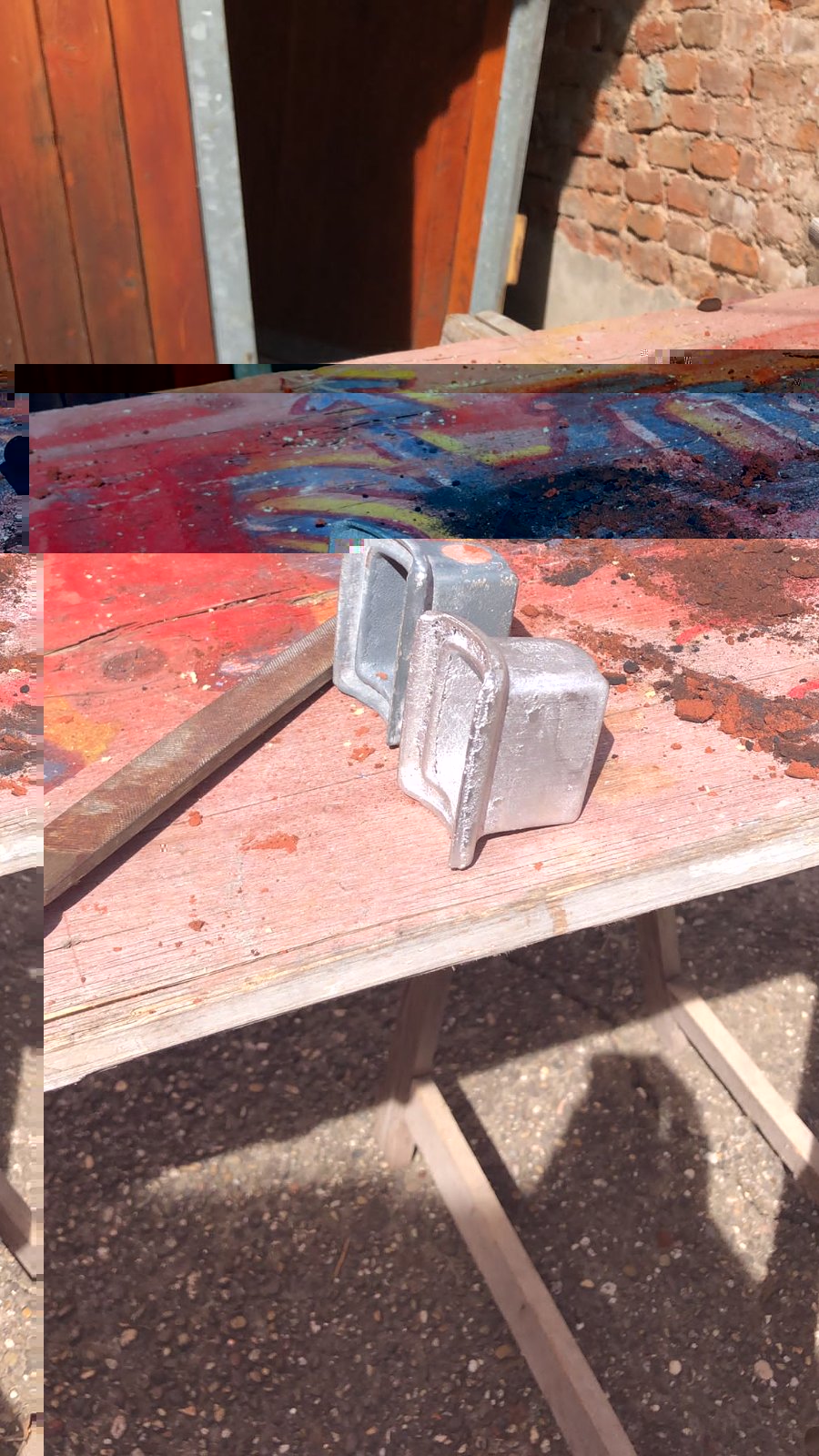

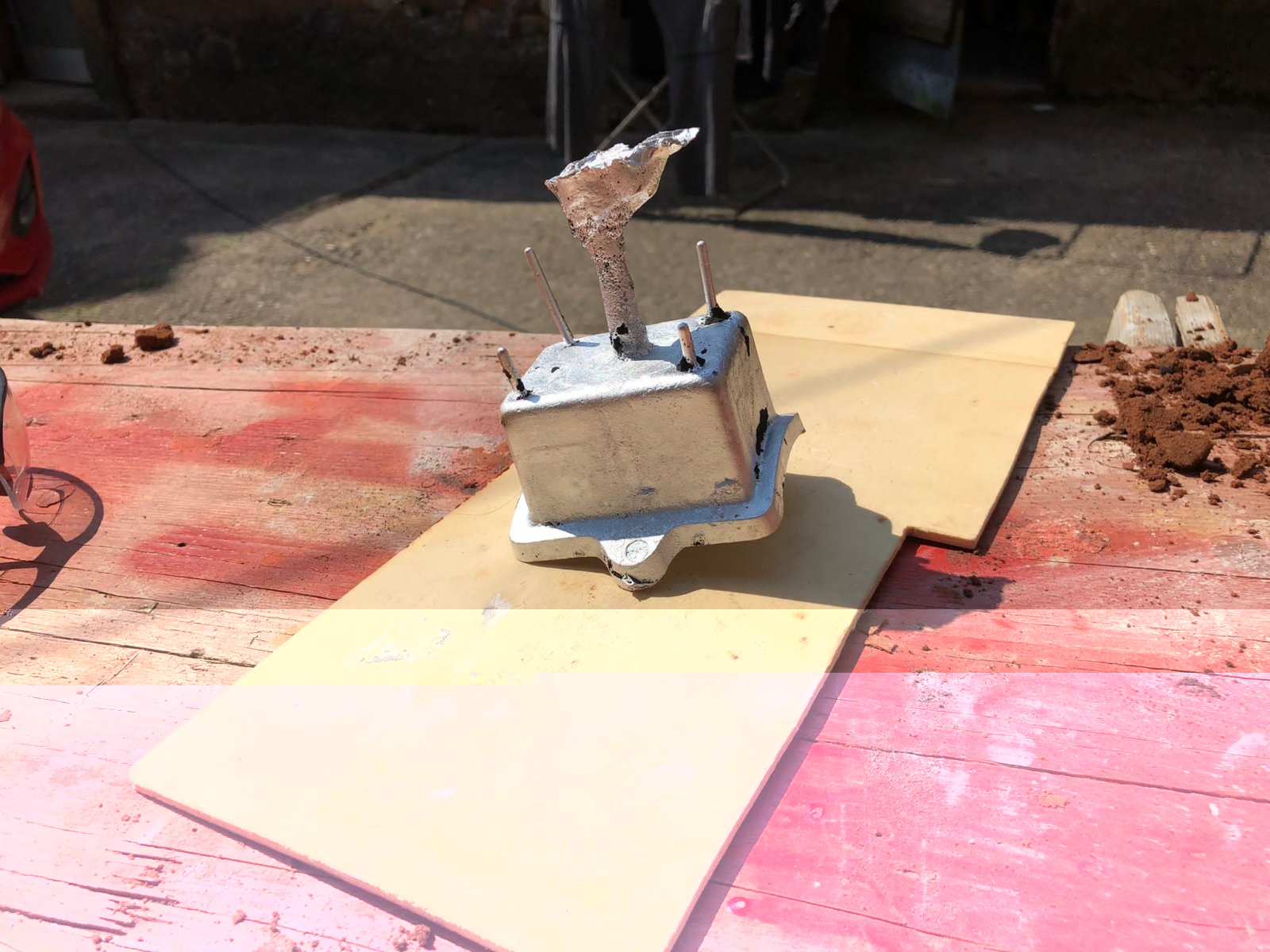

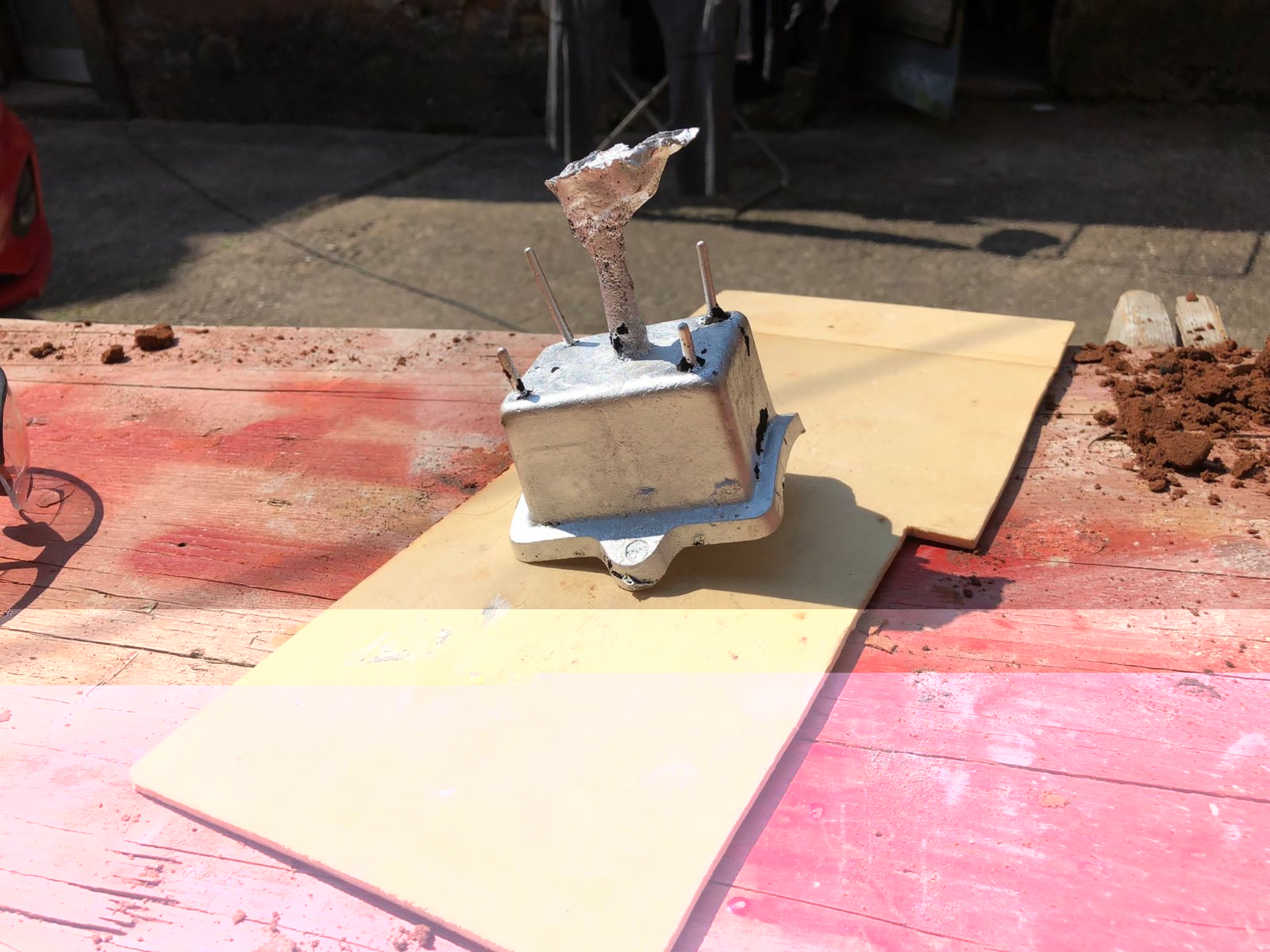

Eiene Gussform besteht im Prinzip aus einem zweiteiligen Holzkasten. In beide Hälften kommt spezieller Gussformsand und mit einem Originalteil wird daraus dann in mühevoller Kleinarbeit eine Gussform mit Eingusskanal und Entlüftungslöchern. Nach dem etwas Aluminiumschrott in einem Schmelztigel im Ofen geschmolzen wurde, kann dieses Aluminium nun vorsichtig in die Form gegossen werden. Wenn alles abgekühlt ist, kann das Ergebnis aus der Form geholt und der Sand weggeklopft werden.
Nun müssen Überstände wie der Angusskanal und die Stäbe, die durch die Entlüftungslöcher entstanden sind entfernt werden. Nach dem Abschleifen der Oberfläche müssen bei einem S3A Klemmkasten die Löcher für die Befestigungsschrauben und für die Kabelverschraubung gebohrt werden. In das Loch für die Kabelverschraubung habe ich immer noch ein passendes Gewinde geschnitten (Auch wenn man die Verschraubung mit einer Gegenmutter befestigen könnte will ich es genau wie beim Original haben...).

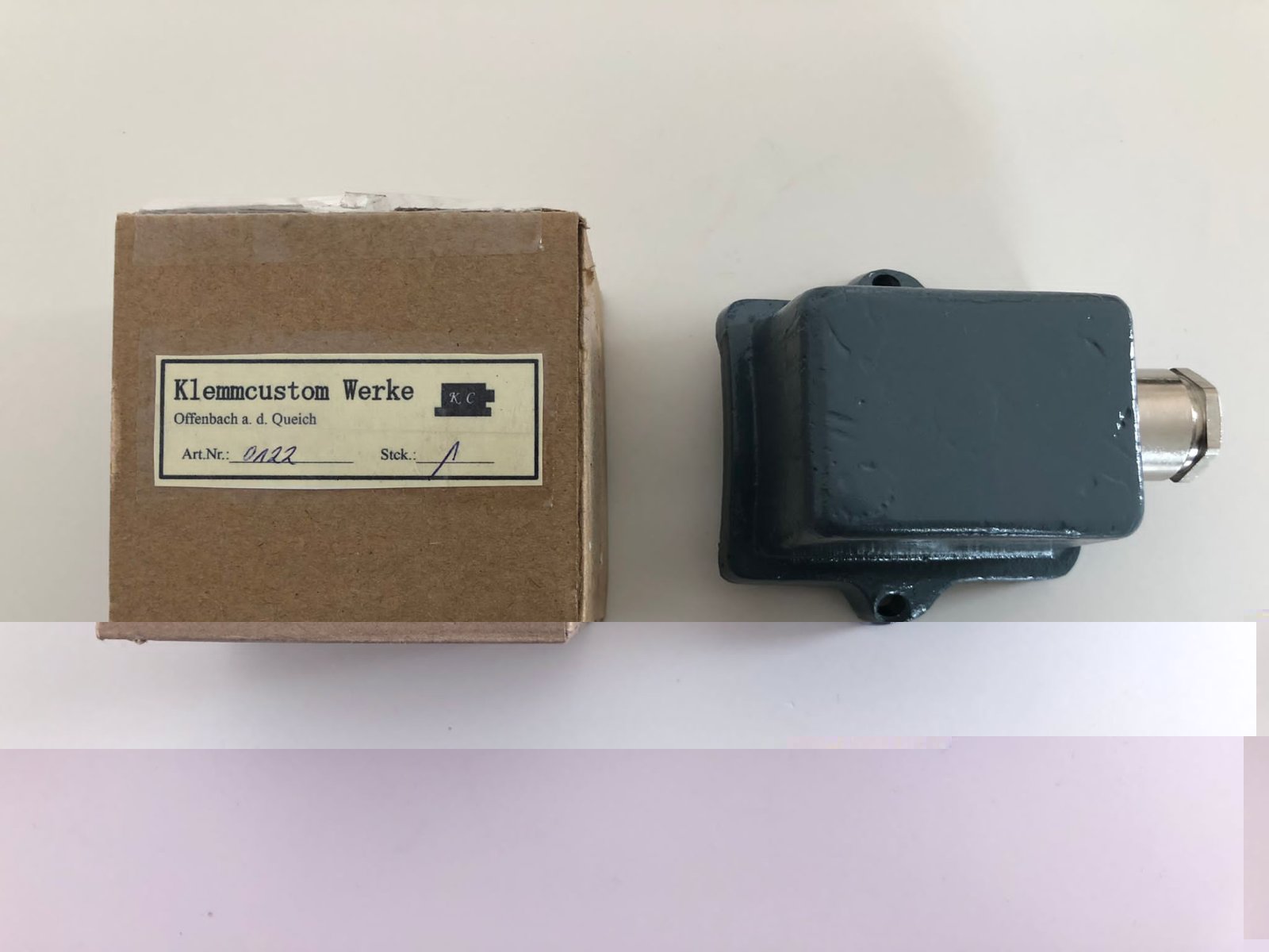

Nun kann grundiert und lackiert werden. Zum Schluss noch eine Verschraubung im "alten Stil" einschrauben und fertig ist der Klemmkasten.

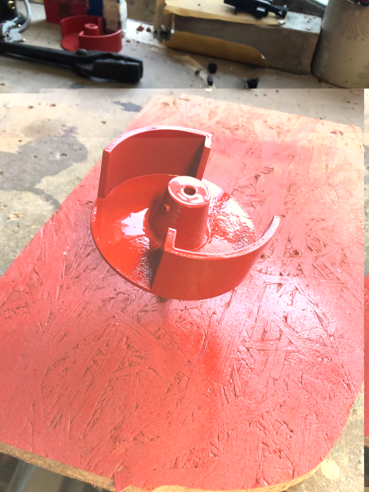

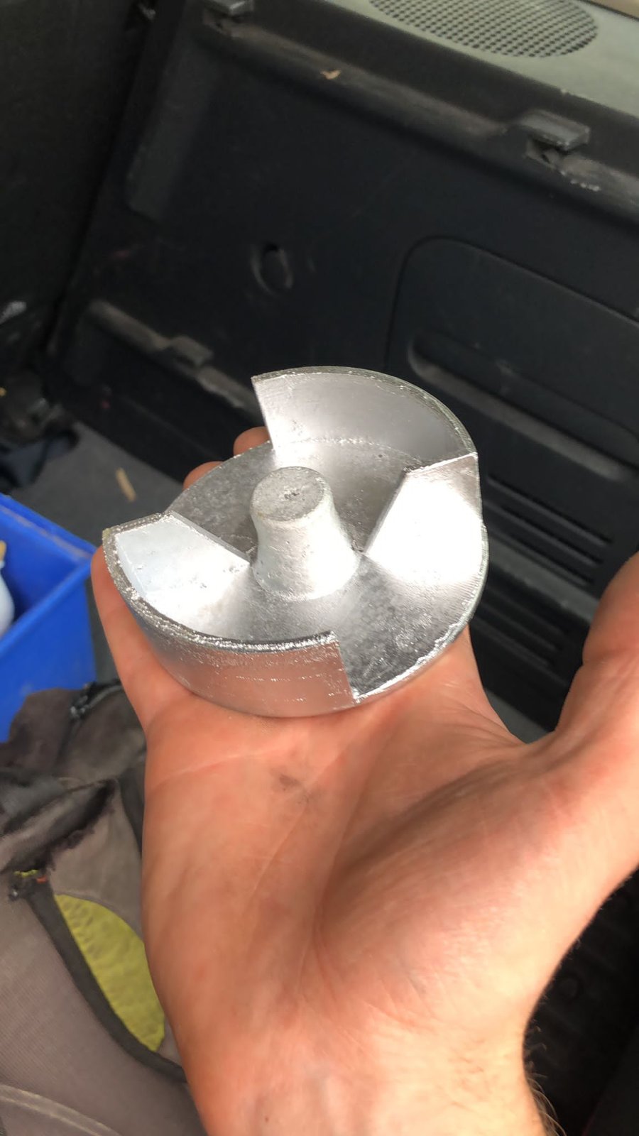

Ebenfalls habe ich mir für meine Eigenbau S0-Tiefton einen Rotor gegossen (Hierfür kann ich mal einen separaten Beitrag machen). Für den 2 Port Rotor habe ich mir als "Originalteil" zum Erstellen der Form den Rotor als 3D Druck von einem Kollegen machen lassen.

Hier noch die Bilder der Broschüre und des Tieftonrotors

Re: Aluminiumguss / Ersatzteilherstellung
Vielen Dank! :-) Ja in Verbindung mit 3D Druck wäre da echt viel möglich!
Und ja so Kleinigkeiten wie der Karton sind mir wichtig und runden das Gesamtergebnis nochmal ab^^
