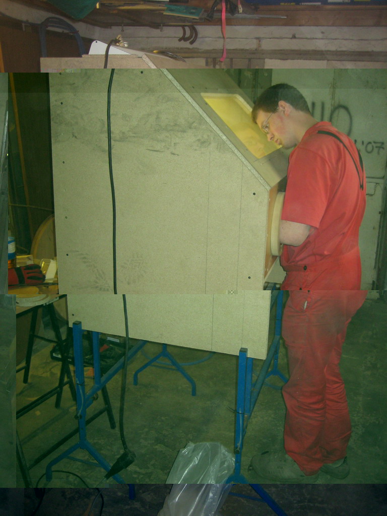

Falls sich jetzt einige Fragen welche Fortschritte wir in den letzten Tagen gemacht haben: keine. Warum? Weil wir eine Sandstrahlkabiene gebaut haben, die so groß ist, dass alle Einzelteile der Siemens reinpassen. Somit kann ich nun alles gründlich sauber machen. Aber da noch ein paar Kleinigkeiten an der Kabiene zu optimieren sind, dauert es bis dahin noch ein paar Tage.
Ich beim Probestrahlen
