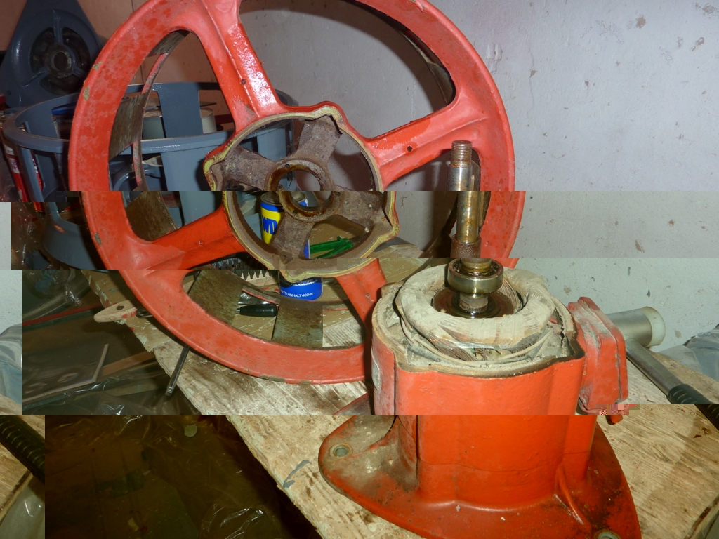

Der Rotor ist raus
Der Rotor ist raus
Den Rotor abziehen ohne Ansatzmöglichkeit für einen Abzieher war so ne Sache...<br />Mutter ab und reichlich WD40 auf die Welle. Dann durchs &quot;Fliegengitter&quot; mittels eines Holzstabes ein paar Schläge von unten auf den &quot;Windmacher&quot; der hob sich und ich konnte zwei Schraubenzeiher ansetzen. Vorsichtig ging er dann tatellos ab
Mutter ab und reichlich WD40 auf die Welle. Dann durchs "Fliegengitter" mittels eines Holzstabes ein paar Schläge von unten auf den "Windmacher" der hob sich und ich konnte zwei Schraubenzeiher ansetzen. Vorsichtig ging er dann tatellos ab

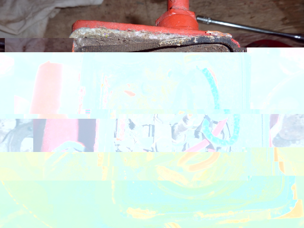

Klemmbrett, Drähte etwas weggebogen. Helft mir! Haben die mittels der grauen Leitung die Erdung über die Sternbrücke zum Gehäuse ausgeführt???????

Der Anker ist genau wie bei der E57 ausgeführt nur etwas schlanker!
Mit nem Kunststoffhammer gings ganz gut, der Stator is runter.

Die Kabel kommen mir irgendwie bekannt vor. Besonders grau, schwarz und rot Rot müsste der Schutzleiter sein, da alle meine Steckdosen die Schutzkontakte mit dem roten Kabel angeschlossen sind.

Dass der Sternpunkt und der Schutzleiter eins sind hat man wohl nur zur sicherheit gemacht. Normalerweise wird ja zur Sirene nur ein 4 Adriges Kabel hochgelegt (3 Phasen und Schutzleiter/Erde).
Der Sternpunkt benötigt KEINEN Anschluss ans Netz. Du kannst den Draht einfach entfernen und vom neuen Kabel den Schutzleiter aufs Gehäuse...musst dir dann keine weiteren Gedanken machen.
Zur Aderfarbe ROT: Bei Hausinstallationen hat man die Rote Ader für so ziemlich ALLES benutzt! Seit da vorsichtig! Bei der einen Steckdose ist es noch der Schutzleiter und bei der anderen eine Phase! Damals war das noch nciht so eng mit den Vorschriften...zumindest mit der Kontrolle...
Bei Drehstrommotoren haben die Adern auch nur Farben um sie an beiden Enden unterscheiden zu können. Was welche Phase ist, liegt im persönlichen Ermessen des Installateurs ;-)

Hallo Ralph,
danke für die schnelle Info, ich hab zwar schon mal gehört, dass der Sternpunkt irgendwo geerdet ist aber nicht in einem Motor!

Land 4-4 hat geschrieben:Hallo Ralph,
An einer Trafostation ist der Sternpunkt geerdet, das wäre dann die TT-Netzform (gehört jetzt aber hier nicht rein!).
An einem Motor KANN man den Sternpunkt erden, aber da sich die Phasen eh gegenseitig "aufheben" hat man am Sternpunkt ca. 0 Volt. Daher ist es schlicht und einfach nur sinnlos und man spart sich eine Ader in der Leitung ;-)

Lediglich das erste T steht bei TT für die Erdung des Trafosternpunktes.
Das zweite T für den Erder des Betriebsmittels *Finger heb*
Die hier gezeigte Sirene wurde jedoch mit drei Phasen und einem PEN-Leiter auf Gehäuse
und Sternpunkt angeschlossen ("klassische Nullung").
