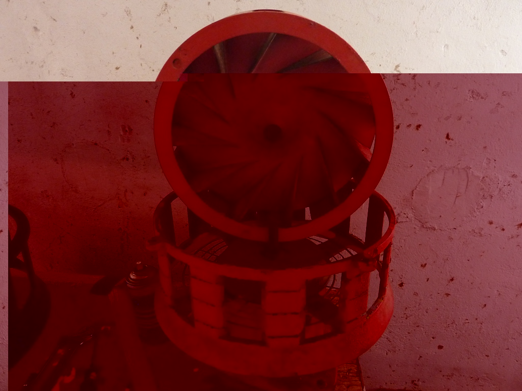

Habe gerade während einer Sportsendung - bei der es ich glaube um 2-3 Tore Unterschied ging - meine S4A zerlegt und ein paar Fotos gemacht die ich euch nicht vorenthalten will:
Und jetzt hätte ich selber gern einen Sandstrahler!
Die 4 Schrauben von unten und der Lagerdeckel genau wie E57

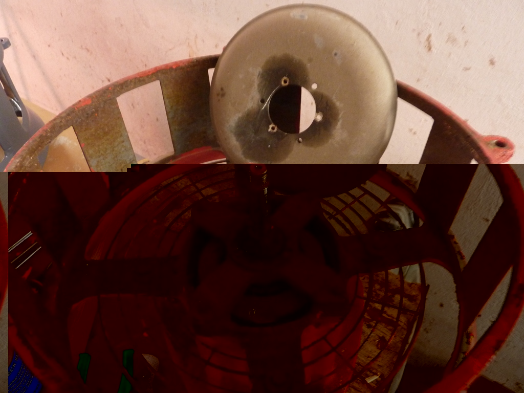

Der Schutzdeckel ist ab, man sieht das die S4 mal grau war (ich denke es war RAL 7031). Zu erkennen sind die 4 Teilgewindestangen mit denen die Sirene zusammengeschraubt ist M4 X ?lang
Der Rotor ist raus
Der Rotor ist raus
Den Rotor abziehen ohne Ansatzmöglichkeit für einen Abzieher war so ne Sache...<br />Mutter ab und reichlich WD40 auf die Welle. Dann durchs &quot;Fliegengitter&quot; mittels eines Holzstabes ein paar Schläge von unten auf den &quot;Windmacher&quot; der hob sich und ich konnte zwei Schraubenzeiher ansetzen. Vorsichtig ging er dann tatellos ab
Mutter ab und reichlich WD40 auf die Welle. Dann durchs "Fliegengitter" mittels eines Holzstabes ein paar Schläge von unten auf den "Windmacher" der hob sich und ich konnte zwei Schraubenzeiher ansetzen. Vorsichtig ging er dann tatellos ab
