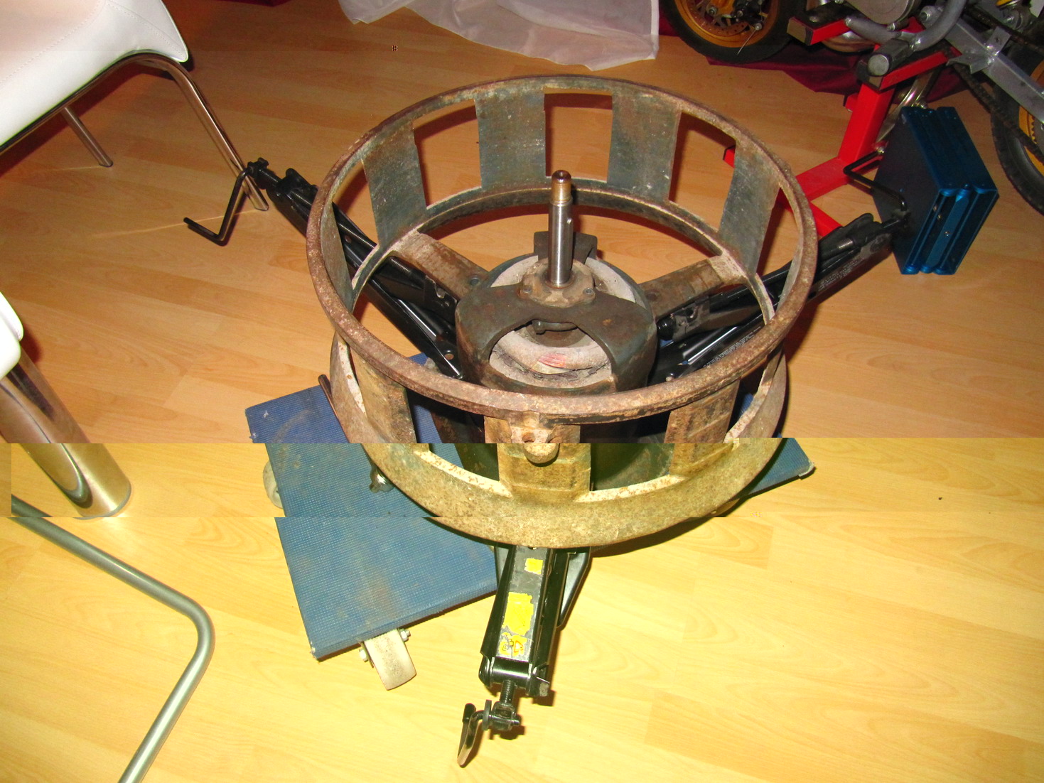

Ich hab alles demontiert nur bekomm ich einfach den Stator nicht vom motorengehäuse ab.
was für ein Dichtmittel ist da drin.
ich habs auch mit hebeln probiert aber dann hat die welle geklemmt.
wie soll ich das blos an alles 3 Streben gleichmässig hochdrücken um nicht zu verkanten???

Mit viel Gedult, sanften schlägen (Schonhammer!) und ein wenig "hebeln" hab ich es geschafft. Auch daran denken dass die Welle von Unten gelegentlich "nachgeschoben" werden muss. Lies dir mal ein paar Berichte hier im Forum durch, dort sind einige Tipps genannt.
Ein Dichtmittel ist dort nicht drin, nur Rost :) Haben sich die Schrauben, welche den Stator am Motorblock halten, gut lösen lassen?

die schrauben waren kein thema.
ohne rostlöser raus wie nix.
ich krieg nur den blöden stator nicht ab.
ich werd jetzt 3 wagenheben an den streben ansetzen und über 3 bois 4 tage jeden tag den druck gleichmässig erhöhen damit ich es gleichmässig hoch geschoben bekomm.,
ich weiss sonst nix besseres.
aber zusammen ist es einfach zu schwer zum handeln.
wioe soll ich denn 50 kilo die treppe runter und rauf bekommen zum lackieren und so...
das ding muss sich trennen ich hab bloss riesen angst die streben zu vernbiegen

Also die würden eher brechen als verbiegen. Ich kann diur empfehlen einen kräftigen meißel zu nehmen und zu vrtsuchen dern spalt aufzuklopfen. so hab ich meine gelöst bekommen. mache nur das untere und obere lagerschild ab ( die schrauben herum der welle)

ich hab den stator auf meine wagenheber methode vom motorgehäuse lösen können, aber
wie ist denn das kugellager in den stator eingelassen
wie bekomm ich das raus
kann ich das raushämmern?

yeah ich habs geschafft.
viel viel öl war nötig.
jetzt kann ich aber nimmer hämmern.
das heisst morgen werd ich die motorwelle nach oben ausschlagen.

ich setz heut mal ein bild davon online wie ich recht unkonventionell den rotor vom motorgehäuse gedrückt habe...
