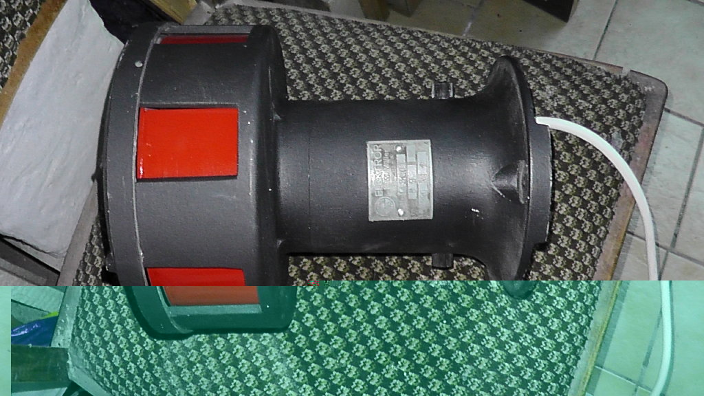

Ich habe eine nicht ganz vollständige Elektror S 2 bei Ebay egattern können. Es fehlen allerdings der Fuß und der Anschlußkasten.
Kann anhand der Bilder jemand das ungefähre Herstellungsjahr zuordnen? Und hat vielleicht jemand Fotos von einer kompletten Sirene dieses Typs, vielleicht sogar mit Maßen der fehlenden Teile?
Ich würde die Kleine gerne restaurieren und mir die fehlenden Teile nachbauen. Laufen tut sie einwandfrei, allerdings machen die Lager etwas Geräusche, deswegen werde ich sie im Winter wohl mal vorsichtig zerlegen. Eine entsprechende Anleitung hab ich hier im Forum ja schon gefunden :-)
Danke schonmal für jegliche Hilfe!

Da hast Du Dir ja ein interessantes Stück geschossen, Glückwunsch! Ich hab sie auch gesehen aber weil ich schon eine hab... ;-) Leistungsangabe in PS, scheint Vorkriegsware zu sein. Wenn ich mir so den schmalen Übergang Fußaufnahme - Gehäuse anschaue stelle ich die Idee zur Diskussion, dass der Fuß vielleicht der Einfachheit halber ein tiefgezogenes Blechteil war anstatt aus Guß?! Ein guter Dreher müßte Dir einen herstellen können, entweder die Luxusversion aus einem Stück oder vielleicht ein einigermaßen passendes Rohrstück auf eine runde Blechplatte geschweißt und dann überdreht... Zu Anschauungszwecken hab ich hier mal 2 Fotos meiner Elektror reingestellt. Hier sind Fuß und Gehäuse auch aus einem Stück, der Fußaußendurchmesser ist 150mm.

Danke, das hilft mir schon mal weiter. Ich werde nächste Woche beim örtlichen Schrotthändler nach einem passenden Stück 150er Alu-Rundmaterial suchen und dann mal sehen ob ich was anständiges auf meiner Drehbank hinbekomme...
Inzwischen ist die Kleine zerlegt und wird gerade neu lackiert, Rotor in rot und der Rest in schwarz. Den Kollektor hab ich auf der Drehbank vorsichtig mit feinem Schleifpapier abgezogen, zum Glück hatte er fast keine Riefen. Ich konnte irgendwie nicht warten ;-)
Ich muß mir nur noch was mit dem Anschlußkasten einfallen lassen. Die Anschlußschrauben kommen direkt aus dem Gehäuse, weitere Bohrungen oder Schrauben gibts da nicht. Und ich wollte auf jeden Fall ein Kabel mit Schutzleiter anschließen...

Klingt schon mal mächtig interessant (besonders die eigene Drehbank ;-)) aber, wo sind die Fotos?? Klemmkastennachbau schau mal hier: viewtopic.php?f=32&t=1819 Die Methode funktioniert prima, für meine S2 hab ich so auch einen gebastelt. Den Schutzleiter hab ich an die Befestigungsschraube der Lüsterklemme geklemmt.

Das Problem bei meiner Kleinen dürfte sein daß im Gehäuse keine Bolzen oder Gewinde zur Befestigung vorhanden sind. Einerseits könnte ich zwar ein paar kleine Gewinde (z.B. in M4) ins Gehäuse schneiden (bloß nicht dabei die Statorwicklungen erwischen...), andererseits möchte ich aber auch möglichst nichts verändern was nicht original so gehört.

Nein, die Wicklungen sind ja immerhin schon mehr als 70 Jahre alt wenn es tatsächlich ein Vorkriegsmodell ist, die lasse ich wo sie sind. Wenn ich mit Tiefenanschlag bohren würde könnte ich zum Beispiel zwei Löcher so anbringen daß sie oberhalb und unterhalb der Anschlußklemmen zwischen den Polschuhen sitzen. Da könnte man dann auch den Schutzleiter mit anklemmen. Vielleicht finde ich ja noch heraus ob es sowas gab.
Den Rotor hab ich übrigens mit einer Sandstrahlpistole aus dem Baumarkt bearbeitet, allerdings mit Glasperlen. Ist nicht so abrasiv wie Strahlsand oder Korund und man kommt prima in die Ecken.

Die Kleine ist fertig. Den fehlenden Sockel hab ich aus einem massiven Aluminium-Reststück vom Recyclinghof gedreht. Durch das Gewicht hat sie ausreichend Stehvermögen. Für die Anschlüsse hab ich eine Abdeckung selbstgebaut (nach der Anleitung von Marco- super Idee!), die Stromversorgung erfolgt über Kabel (mit Schutzleiter), Schnurschalter und Schukostecker. Da die Kleine nicht mehr im Freien arbeitet sondern nur noch zu Vorführzwecken laufengelassen wird hab ich baumwollummanteltes Kabel und einen alten Bakelitstecker verwendet. Paßt stilmäßig irgendwie am besten.
Ach so, und sie klingt einfach klasse :-)
