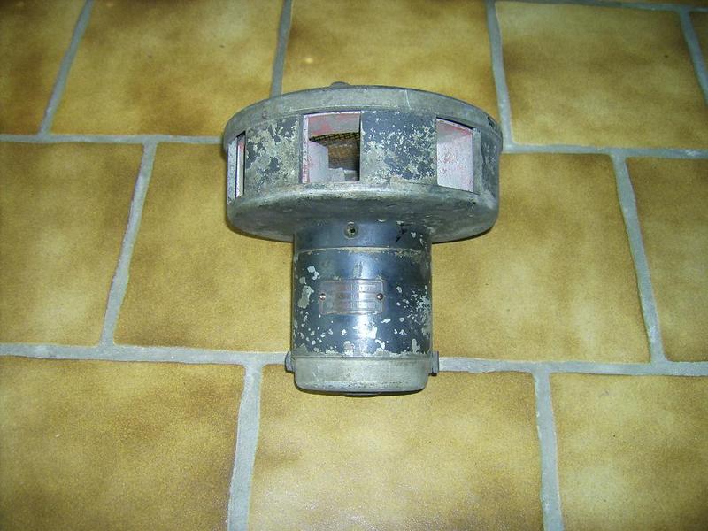

Ich habe eine nicht ganz vollständige Elektror S 2 bei Ebay egattern können. Es fehlen allerdings der Fuß und der Anschlußkasten.

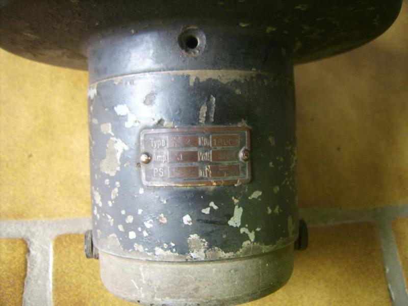

Kann anhand der Bilder jemand das ungefähre Herstellungsjahr zuordnen? Und hat vielleicht jemand Fotos von einer kompletten Sirene dieses Typs, vielleicht sogar mit Maßen der fehlenden Teile?
Ich würde die Kleine gerne restaurieren und mir die fehlenden Teile nachbauen. Laufen tut sie einwandfrei, allerdings machen die Lager etwas Geräusche, deswegen werde ich sie im Winter wohl mal vorsichtig zerlegen. Eine entsprechende Anleitung hab ich hier im Forum ja schon gefunden :-)
Danke schonmal für jegliche Hilfe!

Schon etwas kurios, dass der untere Fuß fehlt. Bei meiner S1 ist Fuss und Motorgehäuse an einem Stück.
Re: Elektror S 2 bei Ebay gefunden
Da hast Du Dir ja ein interessantes Stück geschossen, Glückwunsch! Ich hab sie auch gesehen aber weil ich schon eine hab... ;-) Leistungsangabe in PS, scheint Vorkriegsware zu sein. Wenn ich mir so den schmalen Übergang Fußaufnahme - Gehäuse anschaue stelle ich die Idee zur Diskussion, dass der Fuß vielleicht der Einfachheit halber ein tiefgezogenes Blechteil war anstatt aus Guß?! Ein guter Dreher müßte Dir einen herstellen können, entweder die Luxusversion aus einem Stück oder vielleicht ein einigermaßen passendes Rohrstück auf eine runde Blechplatte geschweißt und dann überdreht... Zu Anschauungszwecken hab ich hier mal 2 Fotos meiner Elektror reingestellt. Hier sind Fuß und Gehäuse auch aus einem Stück, der Fußaußendurchmesser ist 150mm.

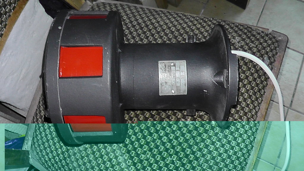

Upps, ganz vergessen, Vollzug zu melden...

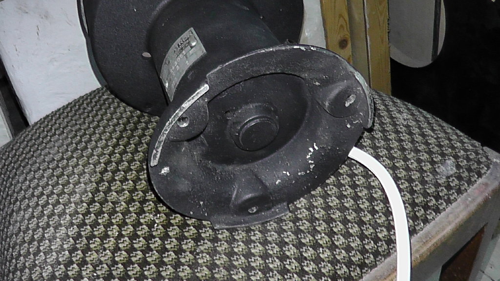

Die Kleine ist fertig. Den fehlenden Sockel hab ich aus einem massiven Aluminium-Reststück vom Recyclinghof gedreht. Durch das Gewicht hat sie ausreichend Stehvermögen. Für die Anschlüsse hab ich eine Abdeckung selbstgebaut (nach der Anleitung von Marco- super Idee!), die Stromversorgung erfolgt über Kabel (mit Schutzleiter), Schnurschalter und Schukostecker. Da die Kleine nicht mehr im Freien arbeitet sondern nur noch zu Vorführzwecken laufengelassen wird hab ich baumwollummanteltes Kabel und einen alten Bakelitstecker verwendet. Paßt stilmäßig irgendwie am besten.
Ach so, und sie klingt einfach klasse :-)

Ist ja schau, sieht volle Bude geil aus ,-) Top Arbeit, hast Du ein Testvideo?
