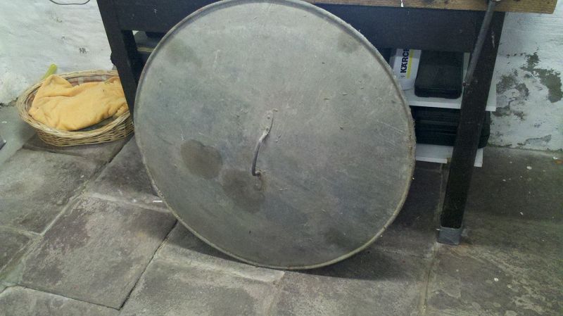

Was mir immer noch fehlt ist ein Dach, habe schon alles getestet, Deckel vom alten Kupferkessel (hätte bestimmt gut ausgesehen E57 mit Kupferdach, aber leider zu klein Regen kann in die Ports schlagen), Sat Schüssel (Wasser bleibt am Rand stehen).
Habe jetzt keine Idee mehr was noch passen könnte, die Sat Schüssel wär das beste, aber heute eine 1,20m Antenne zu bekommen ist doch schwer. Das Originaldach kostet leider ca. 300€.
Hat jemand eine Idee, was man missbrauchen könnte?

Habe nun ein "Dach" gefunden, es ist ist 85cm im Durchmesser und die Sirene hätte einen Dachüberstand von 15cm, das sollte doch bei Regen reichen(?).
Es ist aus verzinktem Blech und ist nicht grade leicht, weiß jemand wie viel das Originaldach wiegt?
Das E57 Dach hat normalerweise eine Höhe von 30cm und ein Gewicht von 6-7Kg.
Gegen Regen wird das wohl kaum reichen.
