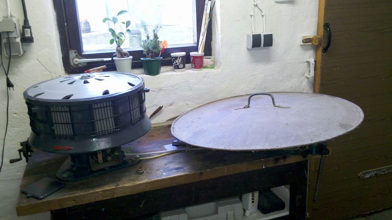

Habe nun ein "Dach" gefunden, es ist ist 85cm im Durchmesser und die Sirene hätte einen Dachüberstand von 15cm, das sollte doch bei Regen reichen(?).
Es ist aus verzinktem Blech und ist nicht grade leicht, weiß jemand wie viel das Originaldach wiegt?
Das E57 Dach hat normalerweise eine Höhe von 30cm und ein Gewicht von 6-7Kg.
Gegen Regen wird das wohl kaum reichen.
