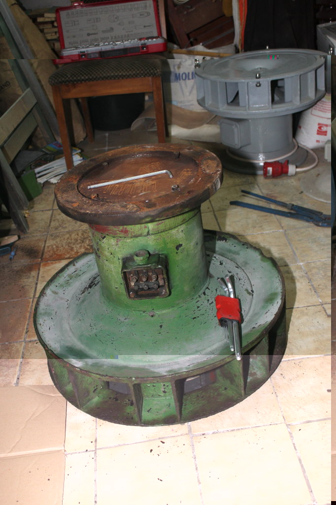

Heute war Großkampftag. Madame ist teilzerlegt. Zunächst mußten die Dachstehbolzen dran glauben. 3 kamen gut, nur einer war der Meinung sich abdrehen lassen zu müssen. Dann hab ich sie umgedreht und die Inbusschrauben der Fußbefestigung gelöst, ging relativ problemlos. Der Fuß ging auch gut runter, danach gings an das untere Lager. Interessanterweise aus DDR-Produktion, welches meinen Verdacht endgültig bestätigt, dass sie mindestens 1x zwischen 1949 und 1990 zerlegt wurde.
Zum Lösen des Rotors hab ich eine M10er-Schraube (M8 war damals ein Irrtum) in die Rotorbefestigungsbohrung der Motorwelle geschraubt und ihr eine "Denkanstoß" verpaßt, er kam! Nach vielen Denkanstößen und gefühlvollem (aber bestimmten) Muskeleinsatz gab er schließlich auf und mich grinste die von der Zeit gezeichnete Statorinnenseite an. Netterweise flutschte dann auch die Passfeder aus ihrer Nut, das Entfernen der Motorwelle samt oberem Lager war nur noch Formsache. Dieses Kunstwerk ist mittlerweile auch davon befreit. Es sind übrigens beide 6206-er Lager. Der Rotor hat nur eine(!!!) Auswuchtschraube und keinerlei Bohrungen, ich deute das als Zeichen eines Qualitätsprodukts.
Wie geht`s weiter? Ich bugsiere das Monster mit einem Kumpel auf seinen Fuß, löse die Stator- und Lagerabdeckungsschrauben und trenne die 3 Sachen voneinander. Dann wird alles entrostet und grundiert.
die Dachstehbolzen
die Dachstehbolzen
Madame steht Kopf
Madame steht Kopf
der Fuß ist runter
der Fuß ist runter
das untere Lager
das untere Lager

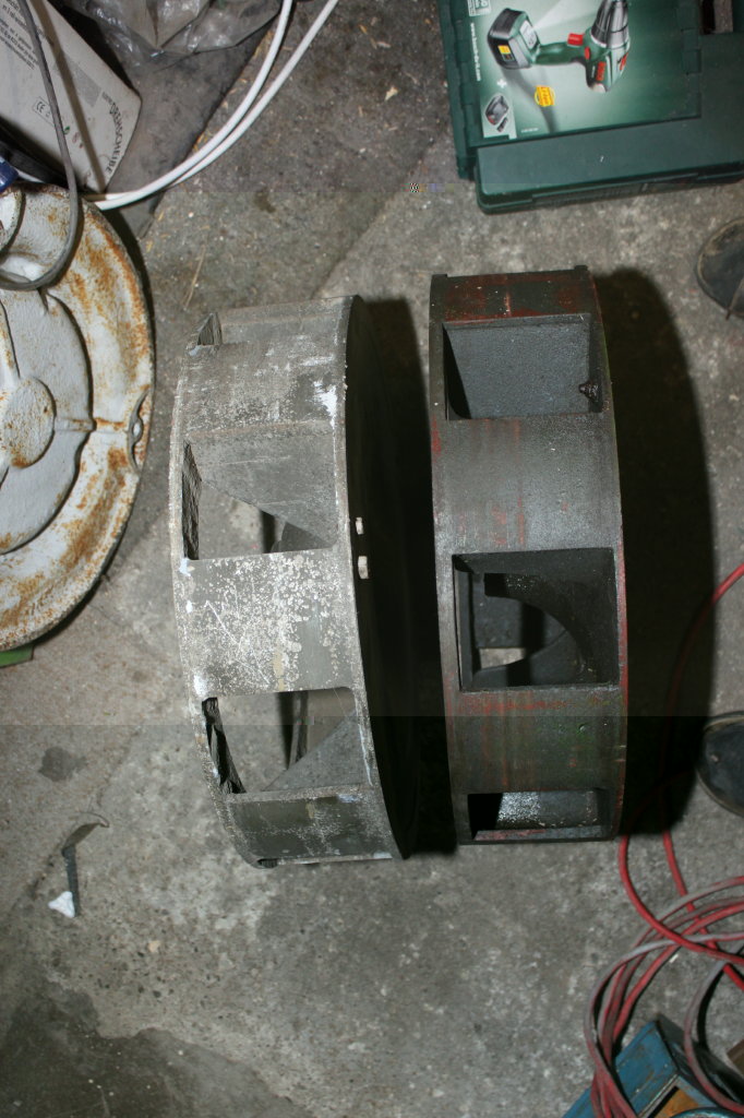

DS977 und L335-Rotoren im Vergeich
dito...
dito...
...und natürlich die Seitenansicht.

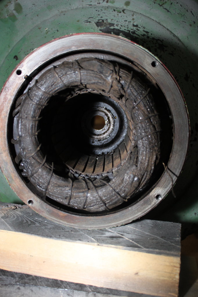

Statorinnenseite
Statorinnenseite

So ganz gleich sind die Rotoren also doch nicht :)
Würde da eventuell ein Fuß von der DS ranpassen unten?
Re: Bergung und Restauration der L335/Elbtalwerk
Ab und zu lohnt es sich, eine zerlegte DS977/S385 im Keller zu haben. Irgendwie ist sie mit der L335 verwandt, es stand ja auch mal hier irgendwo. Allerdings sehe ich sie mittlerweile eher als Inspiration für eine moderne, in der DDR leicht zu produzierende Großsirene denn als DIE Ur-DS977/S385. Die Rotoren weisen einige Unterschiede auf, bei der L335 sind z.B. die Schaufeln deutlich größer, dann die Nut im "Kompressionsring", von der Ansaugung ganz zu schweigen. Aber der angeschrägte und abnehmbare Klemmkasten und die Schalleitstege am Stator, dann noch die exakt passenden Motorgehäuse, s. Foto...
Seit heute ist sie komplett zerlegt. Hätte ich geahnt wie einfach das ist, hätte ich es schon gestern gemacht. Statorbefestigungsschrauben raus, ein paar Schläge mit dem Schonhammer - fertig. Die 3 Lagerabdeckungsschrauben kamen auch ohne Murren. Zunächst war Fototermin, dann versuchte ich mich an den Klemmkastenschrauben. Das Ergebnis war ein zerstörter Schlitzbit und Opas guter alter Schraubendreher mit Holzgriff hat bei einem manuellen Löseversuch mächtig geknirscht. Fazit: die verdammten Schrauben sind wirklich gut festgerostet. Im Augenblick weichen sie ein.

Die Wicklungen der Grünen sind so schwarz... Ist das Lackiert oder angeschmolzen?

Hm, verbrutzelt ist da nichts, sie lief ja auch, der Lack hat anscheinend eine äußerst unpassende Farbe. Ich hab mal 2 Nahaufnahmen gemacht.

Also das mit dem Lack der Wicklungen kenne ich auch von meiner L141. Dachte auch erst die seien verbruzelt aber das ist nunmal der Lack den die damals genommen haben. Sieht zwar frittiert aus aber von den Iso werten her besser wie heutige.
Danke für die Beruhigung, ich vertraue auf Opa´s Qualitätsarbeit ;-)
