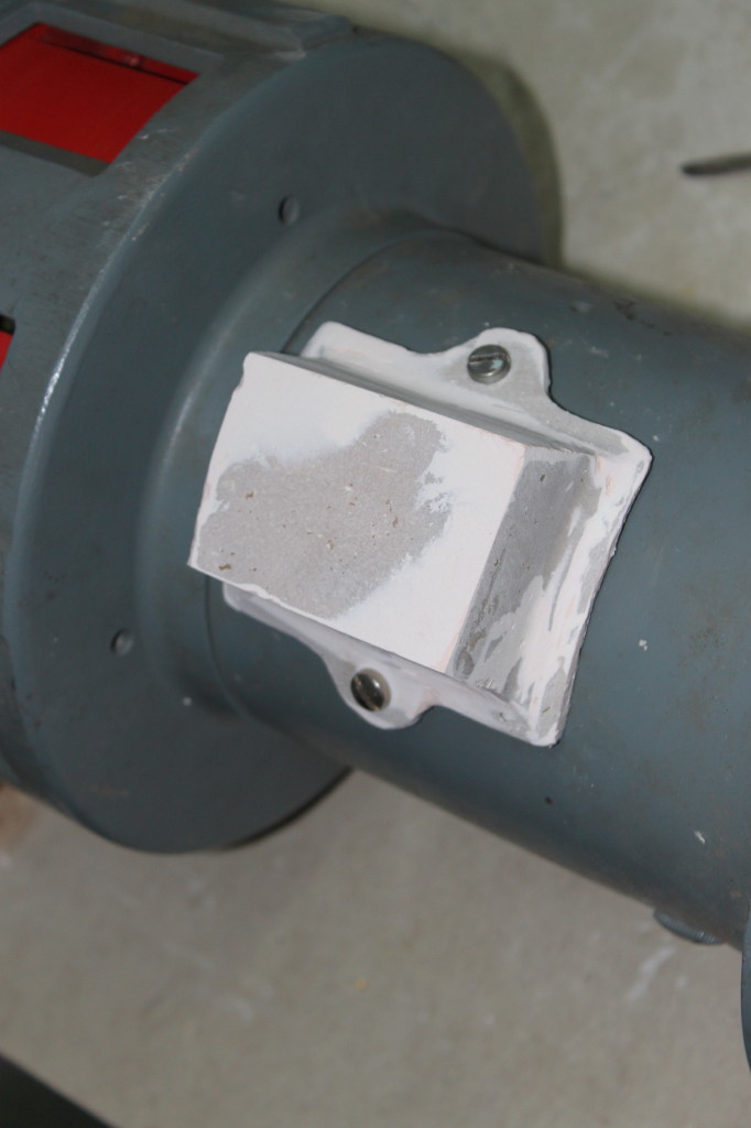

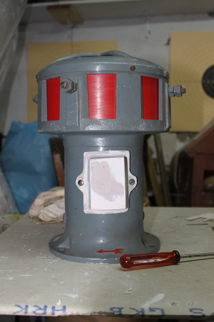

Apropos Klemmkasten, nachdem mein Spachtelmassekunstwerk von gestern Abend mangels Härte ohne Federlesen im Mülleimer gelandet ist hab ich heute alles in Gips erstellt. Nach dem Bau des Pappkästchens und der Verpackung Desselben in Klebeband hab ich es mittels Klebeband und Frischhaltefolie auf die Gipsrundung montiert. Dann kam nach Marcos Bauanleitung eine Lage Glasfaserspachtel und dort hinein Vlies. Als der Spachtel durchgehärtet war hab ich das Vlies mit 2K-Harz getränkt. Das Foto zeigt den jetzigen Zustand. ich lasse jetzt alles gut durchhärten, dann kommt einmal vorsichtig schleifen mit eventueller Luftblasenentfernung, spachteln Derselben und dann nochmal Harz und die etwas "zornigeren" Gasfasermatten.

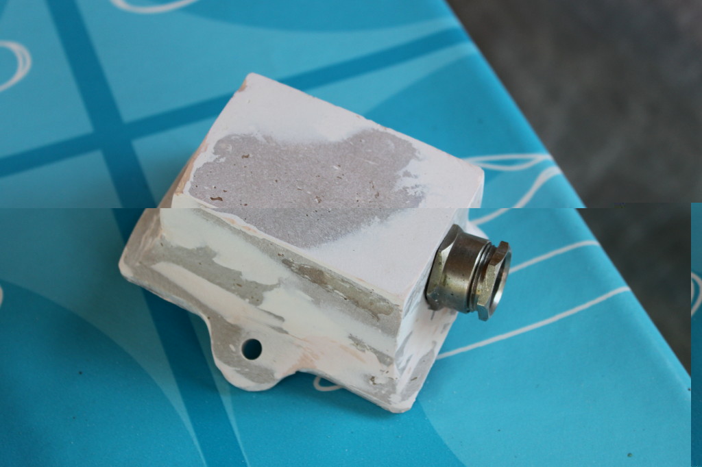

In den letzten Tagen ist einiges passiert. Gestern hab ich den Kasten von seinem Gipsklotz genommen und zunächst grob, dann fein ausgeschnitten. Heute hatte ich einen Tag "Schlandurlaub" und konnte spachteltechnisch klotzen. 3 Lagen Glasfaser- und 3 Lagen Feinspachtel wurden erst aufgetragen und dann pulverisiert, das Zwischenergebnis seht ihr hier. Am Schluß entstand noch die Bohrung für die Kabelverschraubung, die ich hier testweise montiert habe. Morgen gehts weiter, nochmal etwas spachteln und dann werde ich wohl noch einige Ecken per Hand schleifen müssen. Ist etwas schief geworden, aber gerade kann ja bekanntlich jeder ;-)))

erste Passprobe nach dem Bohren

Passtest nach 6 Schleifdurchgängen

Kabelverschraubung testweise montiert

@hoffendlichS3: Ouh, das ist so ein Aufwand, dass sich eine Fertigung gegen Bezahlung nicht lohnt, weil mir niemand die Teile abkaufen würde. Eben weil schlicht und ergreifend zu teuer. Harz, Matten, Spachtel, Schleifscheiben und dann der größte Posten - Arbeitszeit. Grob geschätzt müsste ich, bei mal so in die Tüte 10€/h, jetzt schon gut 30-40 Ocken nehmen und ich bin noch nicht fertig. Dafür sollte es dann aber auch Spitzenqualität sein und das kann ich nicht garantieren. Also bau ihn lieber selbst, die Gipsklotzrundung kannst Du meinetwegen so haben ;-)
@E57-Sven: Jep, wie du richtig denkst wird sie nicht neu lackiert, der neue Klemmkasten bekommt die ungefähre Originalfarbe und gut. Ach ja, Glückwunsch zum neuen Status! ;-)

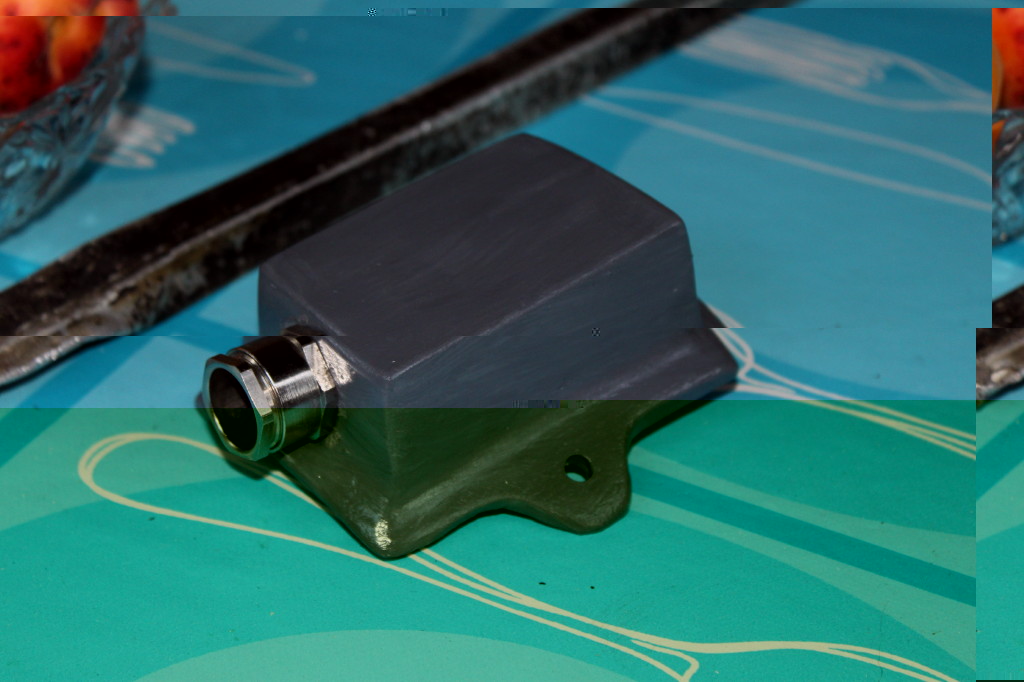

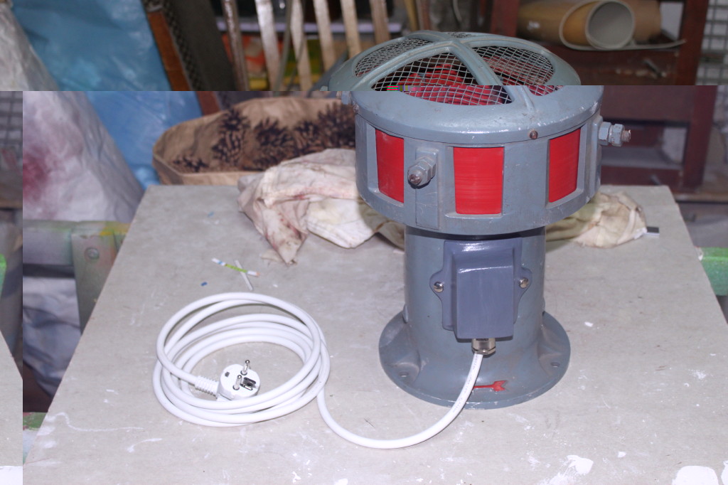

So, fertsch! Aus einem geplanten Langzeitprojekt wurde eine vergleichsweise schnelle Nummer, ab und zu auch mal nicht schlecht ;-)
Es kam noch eine Lage Feinspachtel, die mit Schwingschleifer und abschließend per Hand bearbeitet wurde. Dann Reinigen und Kunststoffgrund, auf den dann noch Universalgrund weil ich nicht wusste, was wir als Decklack zusammenbrauen. Dieser ist ein Gemenge aus 4 Farben (weiß, silbergrau und 2x schwarz), welchen ich schlussendlich selbst angemixt hab. Aber wie es sein muss, dieser Mix passt natürlich nicht. Beim "Rührholz" an die Sirene halten und später "Mutprobe" - Pinselstrich aufs Gehäuse und dann abwischen - alles OK und dann... seht selbst!
Aber das wichtigste Ziel ist erreicht, die Klemmstellen sind unerreichbar und niemand kann einen gefeuert bekommen, sollte sie mal beim Außeneinsatz über Verlängerungen und Verteiler so angesteckt sein, dass schlussendlich "N" geschaltet wird.
Die Kabelverschraubung ist momentan ohne Gegenmutter in die etwas knapper ausgelegte Bohrung geschraubt und hat sich quasi ihr Gewinde selbst geschnitten. Mal schauen, wie lange das hält. Zur Befestigung kamen als Provisorium (also für immer ;-)) "gute Schlitzschrauben" mit extragroßem Kopf aus Opas Schraubenkiste zum Einsatz.

Heute hat mich der Spieltrieb übermannt. Ich hab sie auf die Seite gelegt um beim Lauf das Bürstenfeuer zu beobachten. Man sieht, wenn sie Anlaufstrom zieht, aber ansonsten ist alles im grünen Bereich. Ich hab schon schlimmeres Bürstenfeuer gesehen: http://youtu.be/aEtxIRrO9Ng. Merkwürdigerweise mehr bei der augenscheinlich besser Eingelaufenen auf der Seite rechts vom Klemkasten, eine Wette darauf hätte ich verloren.
