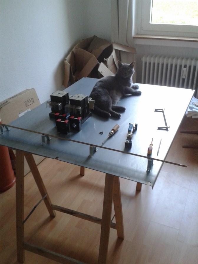

Hallöchen Leute!
Moinseeeen!
Heute möchte ich euch mal zeigen was ich in den letzten zwei Wochen hier gebaut habe.
Es ist ein Schaltschrank für eine Netzersatzanlage.
Schaltleistung Netz/Generator maximal 63A/400V
Funktionen:
-Parallelbetrieb
-Übergabesynchronisierung
-Synchronisierung per Hand
-Komplettes Motormanagement
-Steuerung für Luftjalouisen
-Steuerung für externe Kraftstoff-Zuförderpumpe
So anbei die Bilder, für Interessierte kann ich auch den Schaltplan per PDF senden ;-)
Grüße Timo
Anfangsstadium
Anfangsstadium

Der Kater möchte auch Aufmerksamkeit
