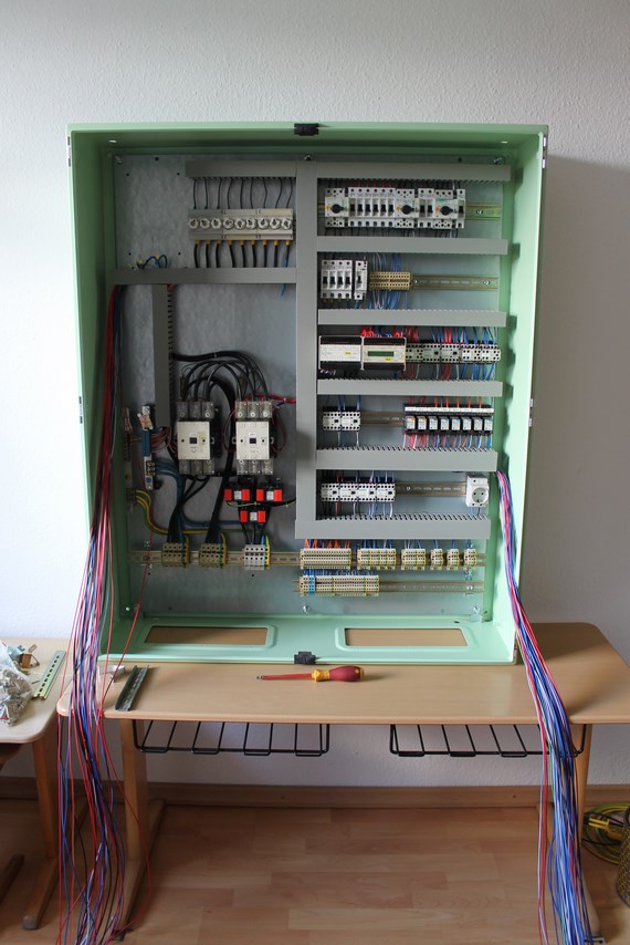

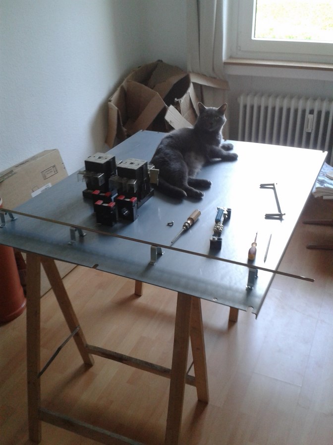

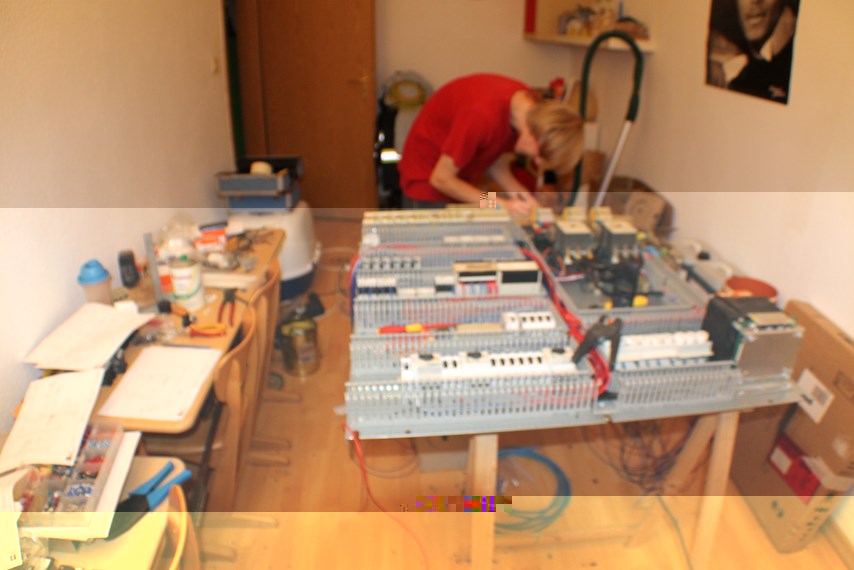

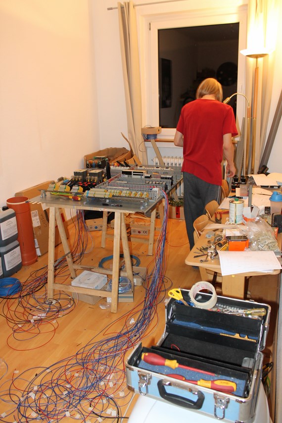

Hallöchen Leute!
Moinseeeen!

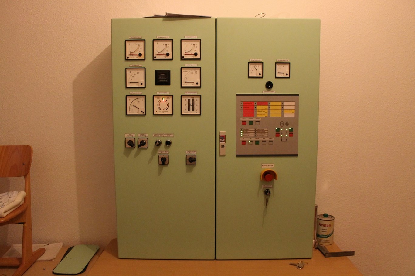

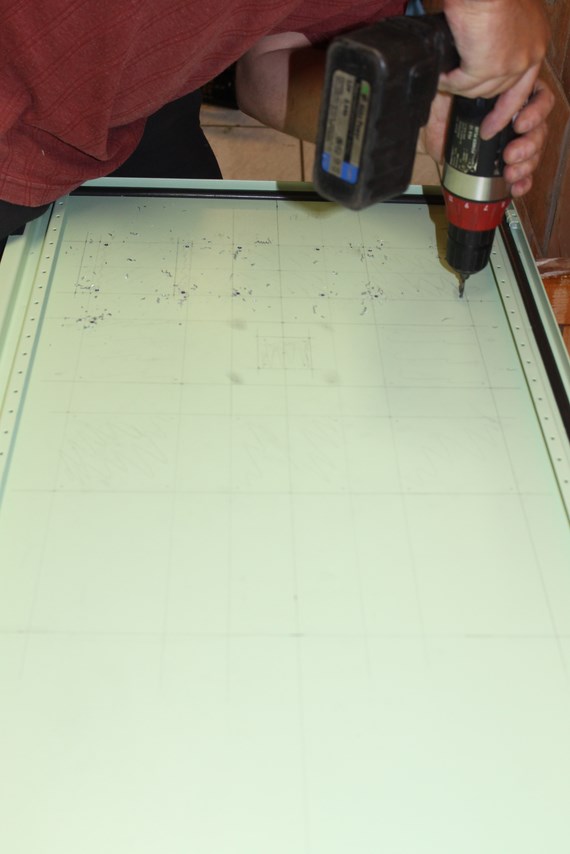

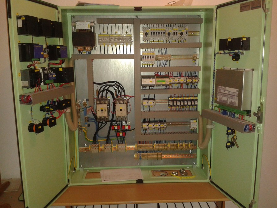

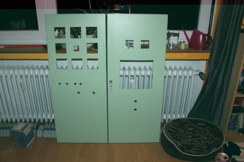

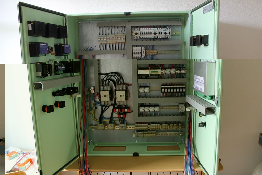

Heute möchte ich euch mal zeigen was ich in den letzten zwei Wochen hier gebaut habe.
Es ist ein Schaltschrank für eine Netzersatzanlage.
Schaltleistung Netz/Generator maximal 63A/400V
Funktionen:
-Parallelbetrieb
-Übergabesynchronisierung
-Synchronisierung per Hand
-Komplettes Motormanagement
-Steuerung für Luftjalouisen
-Steuerung für externe Kraftstoff-Zuförderpumpe
So anbei die Bilder, für Interessierte kann ich auch den Schaltplan per PDF senden ;-)
Grüße Timo

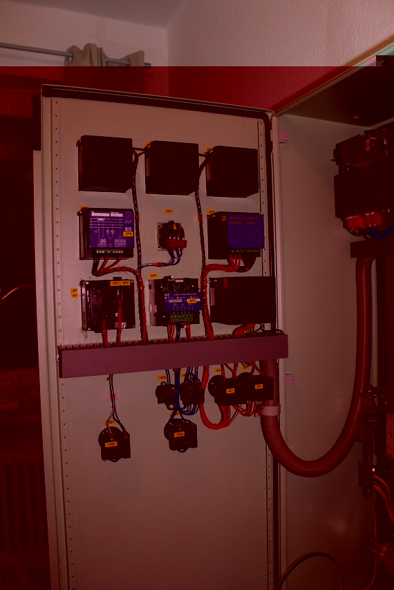

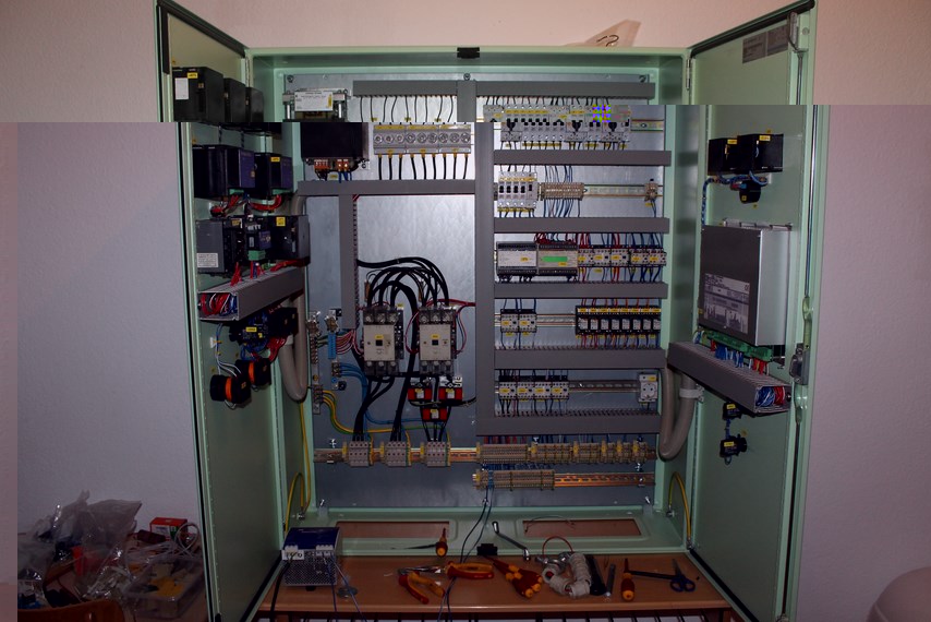

- Beiträge: 1814
Re: Schaltschrank für Netzersatzanlage

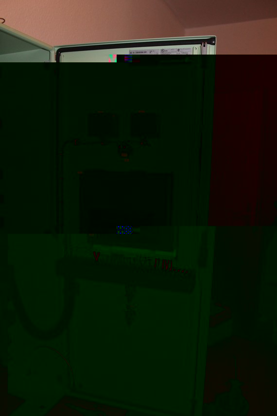

Und soweit der aktuelle Stand.

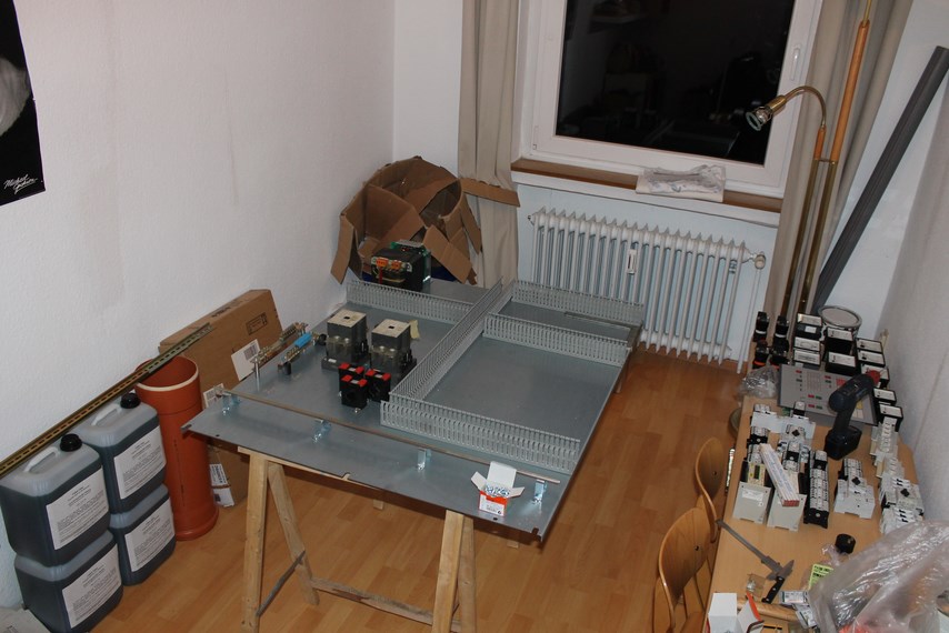

Naja das ist halt einfach die Hobby-Bastellei.
Nebeinbei bemerkt: Der gesamte Kostenaufwand für den Schrank betrug in etwa 150 Euro :D
In Hannover wurde das Komplette Zentrum aus den 60er/70er Jahren saniert.
Dort standen drei Netzersatzanlagen mit je 250kVa. Durch kontakte durfte ich von diesen Anlagen die Kompletten Schaltschränke demontieren.
Die Schaltschränke uwrden 1998 einmal neu gebaut, also war die Technik nicht so alt.
Ich hätte alle drei Aggregate umsonst haben können, leider Standen die aber im 5. Untergeschoss und es gab keine Hebemöglichkeit.

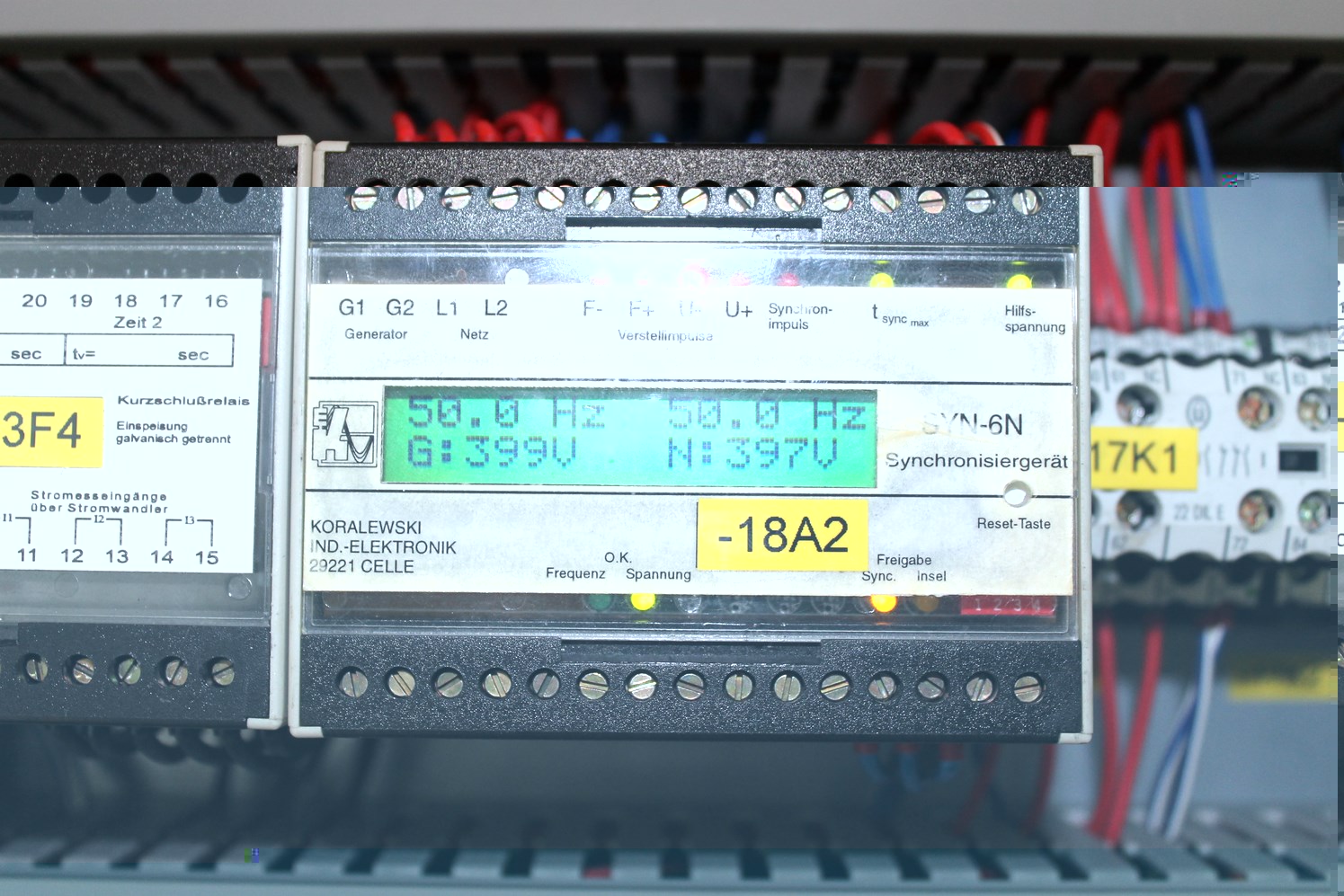

Daher habe ich also die Teure Technik wie Synchronisiereinrichtungen, Startautomatik usw.
Das ganze Verdrahtungsmaterial, Kabelkanäle usw. Sind aus meiner Firma, da darf ich das nebenbei immer mitnehmen :-)
Der Schaltschrank war ein Geschenk von Sonepar, da die den wegen einem minmal lächerlichem Lackschaden nicht mehr veraufen konnten.
Für alles andere an Kleinmaterial (Klemmen, Bedienelemente, Schütze, Hutschienen usw) habe ich ja mein großes Teilelager.
Aktuell wird die Anlage nicht montiert. Daher sollte das EVU vorerst auch kein Problem damit haben ;-)
Ich wohne ja noch in einer Mietswohnung.
Aber wenn wir (nach dem geplantem Nachwuchs) mal einen schönen Resthof kaufen, dann kommt die Anlage einfach hinter dem Zähler eingeschleift.
Das sollte das EVU nicht interessieren. Anderer seits könnte man wenn man schon so eine vorbildiche Anlage hat, ja auch das so klemmen,
das man zurückspeisen kann. Vorrangig war die Anlage gedacht für Netzersatz mit Übergabesynchronisierung,
also bei Netzwiederkehr Generator erst synchronisieren und unterbrechungsfrei zurückschalten aufs Netz.
Dazu fehlt mir noch ein 40kVa Dieselaggregat, eventuell habe ich aber schon Samen gestreut und kann für Lau aus Berlin eins mit 50kVa haben.
Benzinaggregate (wie ich es mit 20kVa besitze) sind in geschlossenen Räumen zum Festeinbau nicht mehr zulässig.
Grüße!

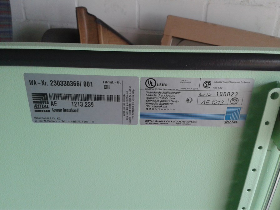

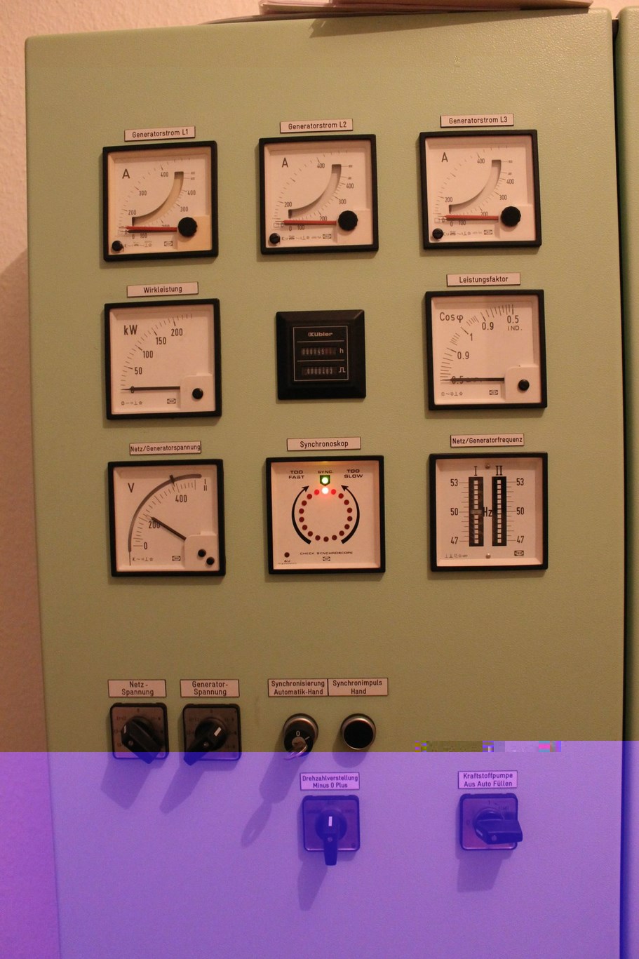

Re: Bastelwahn des Irren Mechatronikers: Netzersatzanlage

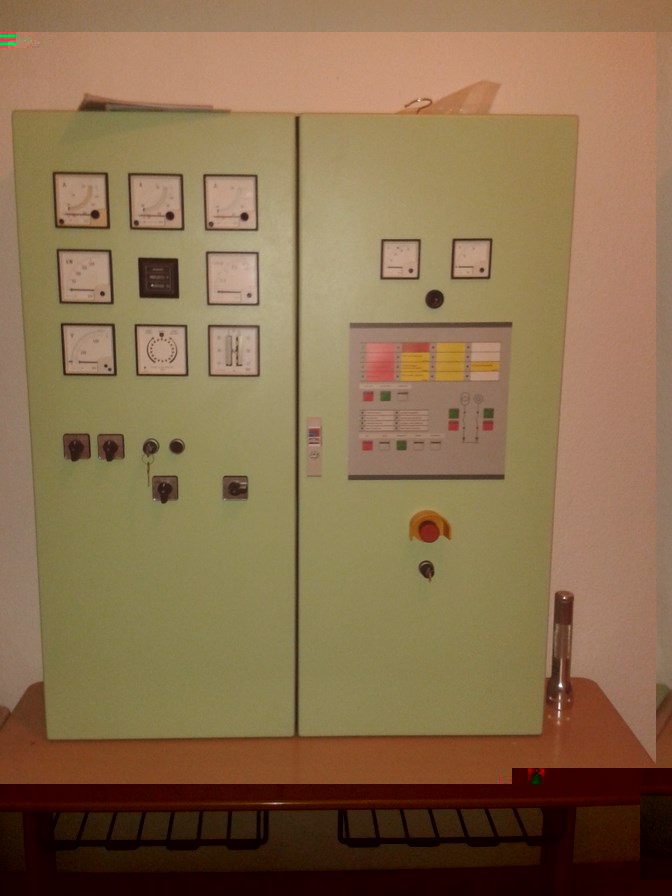

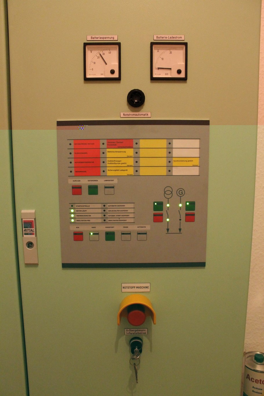

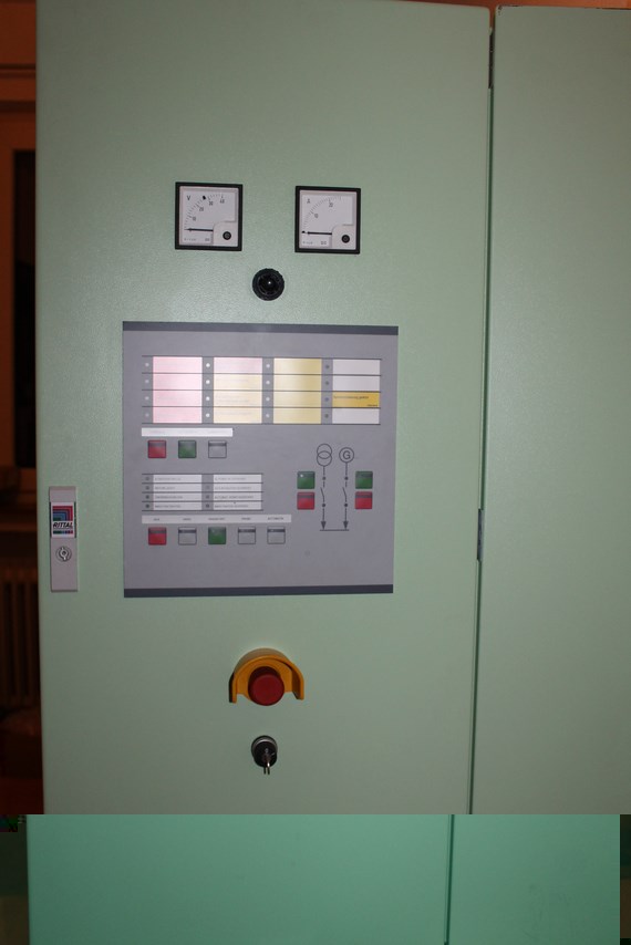

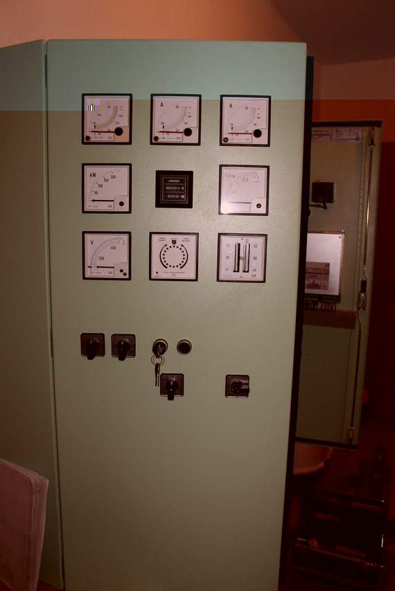

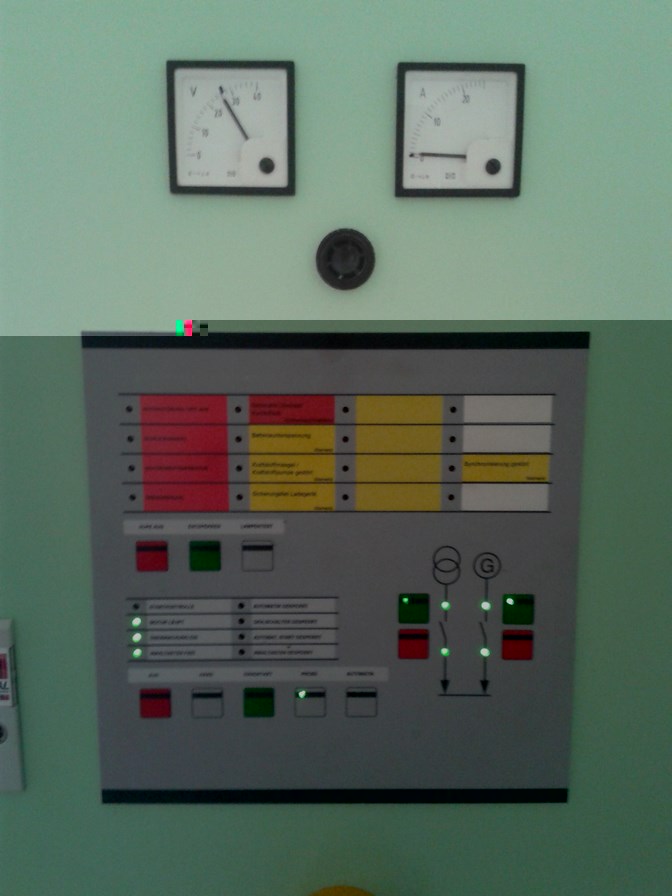

Soo nun werden noch ein paar Bilder nachgereicht.
Was noch fehlt sind die Schilder auf den Türen. Ich lasse gerade extra weiße Schilder mit schwarzer gravierter Schrift anfertigen.

Sehr schöne Arbeit, gefällt mir außerordentlich.

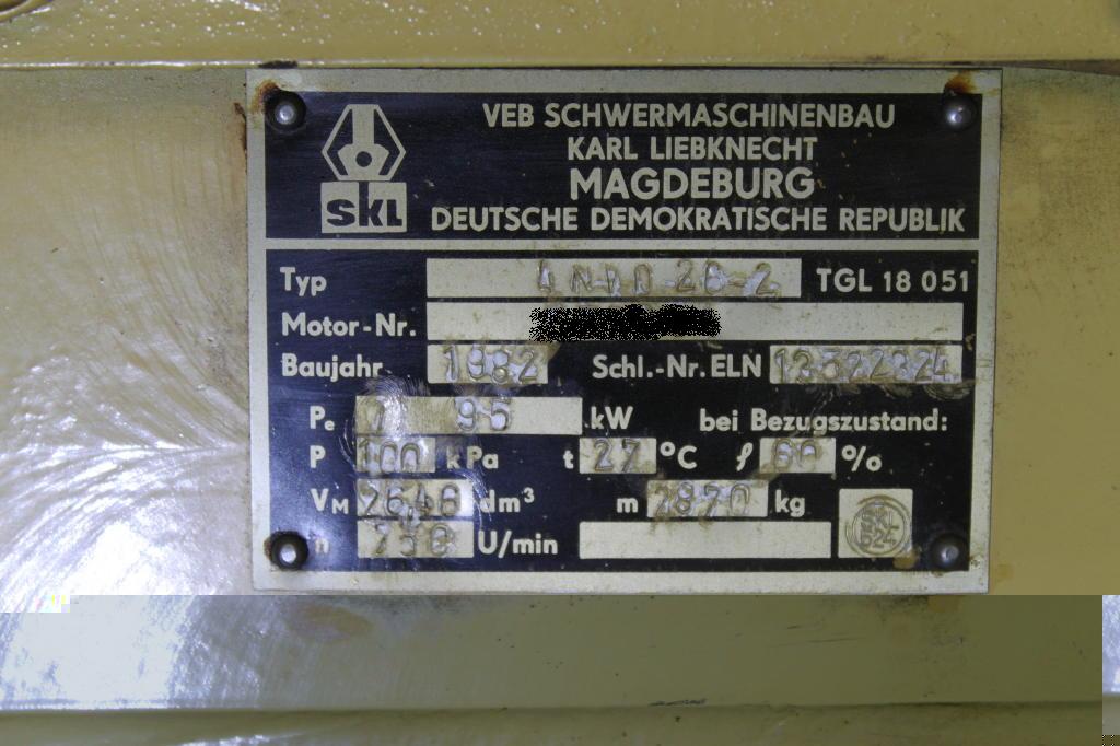

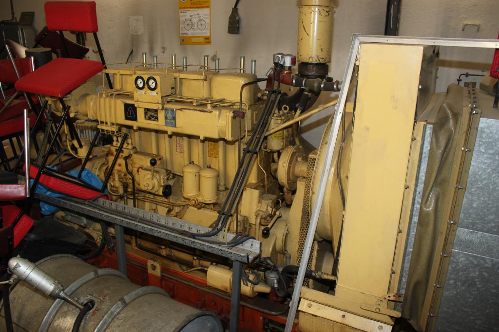

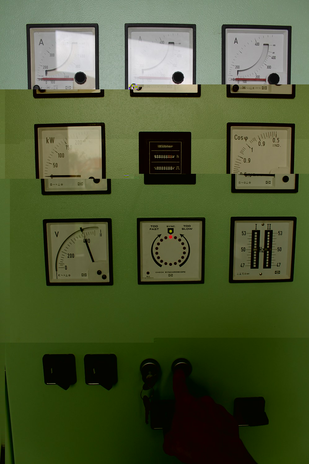

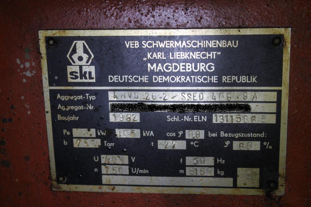

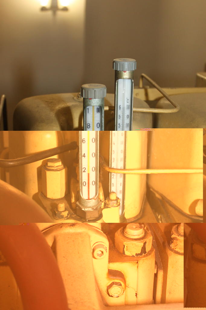

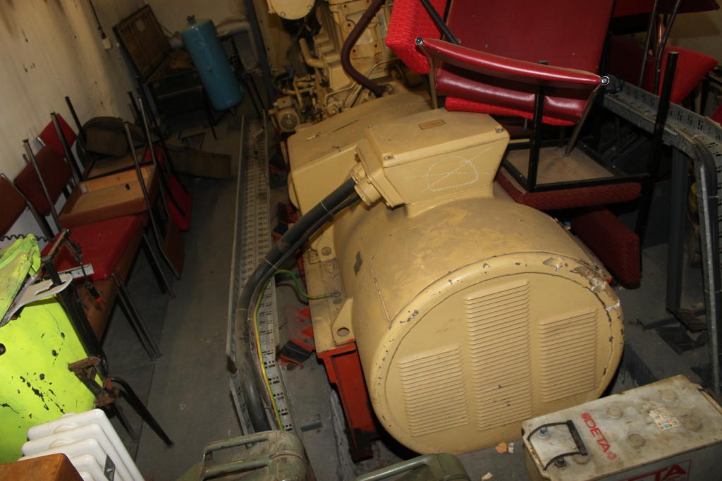

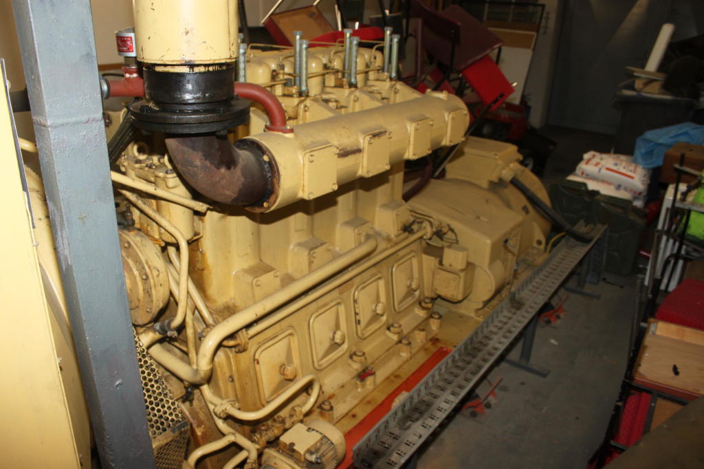

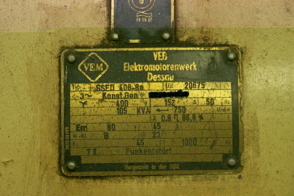

So, heute war Aggregateschau. Es liegt momentan versteckt unter alten Stühlen, bei den Ausmaßen wurde ich dann aber zunächst blaß. Ich hatte es kleiner in Erinnerung. Rund 4m lang, 1,5m hoch, Gesamtgewicht satte 5150kg. Ein langsamlaufender (750U/min) 4-Zylinder Schiffsdiesel von allein 2,87t mit mal eben 26,5l Hubraum treibt den Generator an. Das Ganze liegt mit dem Kühler auf einem soliden Tragrahmen. Aber schaut selbst. Die Seriennummern hab ich unkenntlich gemacht, wer weiß, wer hier alles so mitliest.
So leider bin ich aktuell etwas krank...
Aber da heute die Schilder kamen mussten die natürlich in aller Ruhe angeklebt werden ;-)
