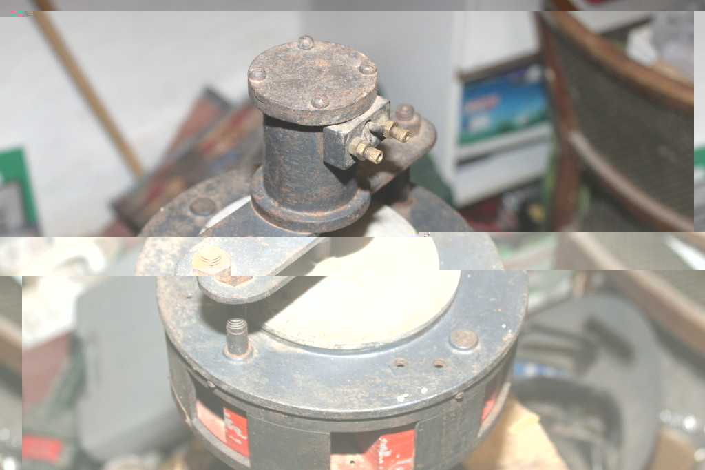

Hallo Leute,
hier ist meine neueste Errungenschaft. Einigen wird sie sicher bekannt vorkommen. Ja, es ist die Heule aus E*** Kleinanzeigen und nein, ich habe nicht den dort geforderten Preis bezahlt. Eine erklärende Mail mit einem ausgewogenen Angebot und schon flutscht die Sache.
Jetzt aber zur Sirene, ist sicher auch fürs Wiki interessant, trotz unbekanntem Hersteller. Sie ist größer, als ich gedacht hatte. So zwischen S2 und S2a. AmTypenschild, schön aus Messing, sieht man ja schon, dass sie sehr alt sein muss, 1/5PS (109W). Sie stammt anscheinend aus einer Zeit, in der man noch sehr sorglos mit Elektrizität umgegangen ist, man erinnere sich an 220V-Modelleisenbahnen. Es ist auch nicht mal ansatzweise zu erkennen, dass über den blanken Klemmschrauben jemals Klemmkästen waren. Schutzleiteranschluß genauso - ?? Lt. Angabe des Verkäufers stammt sie aus einem Lagerhaus Bj. 1890. Vielleicht gehörte sie ja zur Erstausstattung. Die verbliebene Kohlebürste ist jedenfalls runter, also ist sie ausgiebig gelaufen. Neue Kohlebürsten + Kappen sind bestellt, Lieferzeit 3-4 Tage, vielleicht kann ich schon Samstag einen Probelauf machen. Einen Gehäuseschluß haben weder Morsemagnet noch Sirenenmotor, sie soll auch bis zum Abbau gelaufen sein.
Wie ihr seht, ist der Klemmstein gebrochen. Ich werde mich auf die Suche nach einem geeigneten Stück Plastik machen und das Teil nachbauen. Inwieweit ich sie mit neukonstruierten GFK-Klemmkästen verschandele, weiß ich noch nicht, hier bitte ich um Eure Meinung. Klar hat Sicherheit oberste Priorität, schlußendlich betreibe nur ich das Teil und die Stecker kann man gegen unbefugte Benutzung sichern. Zunächst muss sie einfach nur laufen.

Stück 20mm PVC-Platte, Standbohrmaschine, Halbrundfeile ;)
Mussten wir als Lehrbuben auch mal für'n ganzen Haufen alter Umformersätze herstellen. Geht aber recht schnell.

Genau so hab ich mir das vorgestellt ;-)
Ach ja, 7Ports, macht bei 3000U/min - 350Hz Tonfrequenz. Also noch etwas tiefer als meine S2a1.

Kleiner Tip: Da die Anschlussschrauben ja rückseitig zwar versenkt und somit lediglich durch Abstand "isoliert" sind, empfiehlt es sich, das rückseitig plan zur Oberfläche mit Heißkleber auszugießen.
Re: Motorsirene VS2 - Klemmsteinneubau
Coole Sache, werde ich so machen. Mal schauen, ob ich die Originalschrauben weiterverwenden kann.

Beim Messen durchfuhr mich auch erst ein Schauer, die Bürstenhalter haben 9mm Außendurchmesser, also faktisch M9x?... Für mich zunächst absolut Null Standard, muss aber irgendwo passen, beim Händler meines Vertrauens gibt es dazu 2 Steigungen, 0,75 und 1mm. Hab jetzt beide bestellt, da ich mit meinen Messmethoden nicht weiter gekommen bin. Ich tendiere zu 1mm, aber mit der Schiebelehre auf Augenmaß einen Papierabdruck des Gewindes auf 0,25mm genau bestimmen... Muss mir doch mal ne Gewindelehre besorgen oder langsam mal Brille kaufen. Falls also jemand 9er Bürstenkappen benötigt, ich hab demnächst ein Paar zu verschenken.

Ich war nochmal im Keller und hab ein Foto gemacht. Also von der Größer her wie die S2, aber das Gewicht - echte "Friedensware". Die S2 hat 4,1 kg, die VS2 satte 8,8. Wenn Wilhelm II. jemals in diesem Lagerhaus gewesen wäre, sie hätte ihn gesehen ;-)
