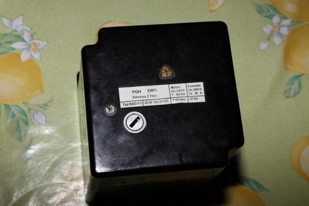

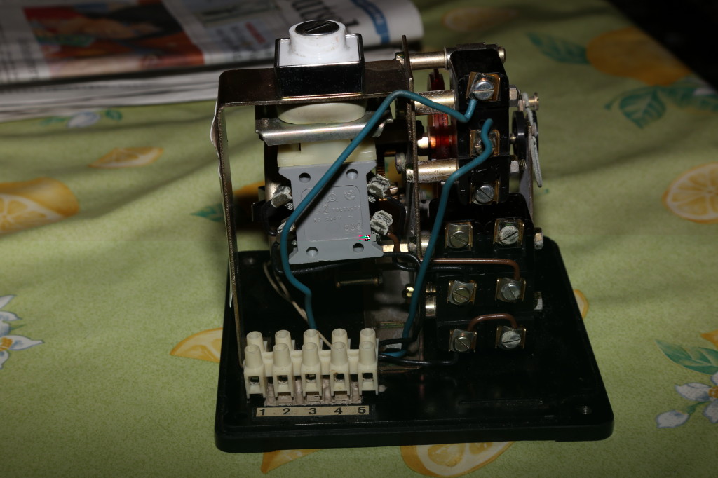

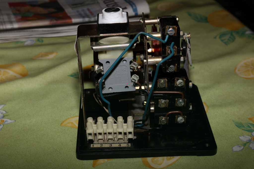

Hallo Leute, das Teil kennt sicher der Eine oder Andere aus der Bucht, ist Sonntagabend abgelaufen. Ein hochinteressantes Spielerchen passend zu meinem Schützkasten. Wird in der Beschreibung auch drauf hingewiesen.

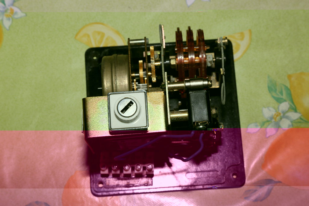

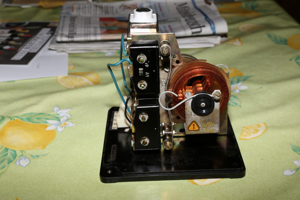

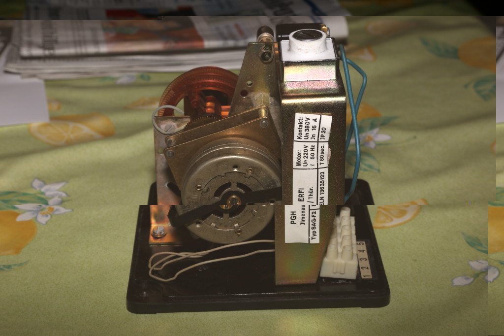

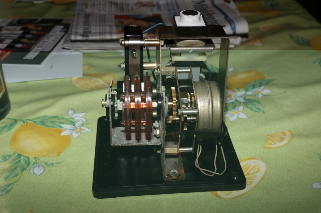

Es ist ein motorgetriebenes Auslösegerät für Sirenen. Auf einen Tasterimpuls übernimmt eine Scheibe die Funktion der Selbsthaltung und speist den Motor, die 2 anderen takten (DDR-)Feueralarm bzw. Probe. Mittels Schlüsselschalters kann zwischen Feueralarm und Probe umgeschaltet werden, wobei man der Schlüssel nur in Stellung Feueralarm abziehen kann. Die Probescheibe ist so gestaltet, dass das Signal 45s zeitverzögert anläuft.
Zunächst musste ich die Lüsterklemmen wieder befestigen, war aber dank Stromlaufplan fix bewerkstelligt. Weiter gehts damit, dass ich es erstmal teste. Es kommt ein externer Taster dran und eine IMI oder die VS2. Fernziel ist der Festanbau und die Verbindung mit meinem Schützkasten.
Falls das Gerät fürs Wiki interessant ist, dürfen alle Fotos uneingeschränkt verwendet werden!
Allseitige Ansichten des Innenlebens, die 1. ...

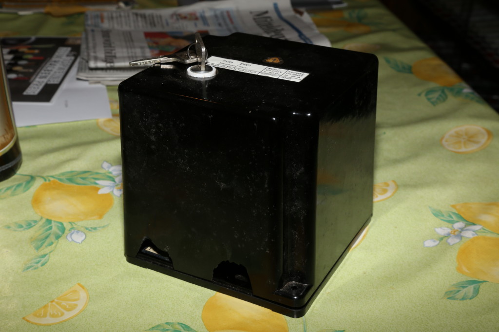

mit Gehäuse, Schlüsselschalter "Feueralarm"

Blick auf die Kabeleinführungen

Ach ja, apropos geschalteter Neutralleiter. Auf Klemme 14 kommt im Schaltgerät 60 L1 über Feinsicherung, Klemme 13 führt zum Schützmagneten. Im "Neutralleiter" schaltest Du nur lastfrei zwischen den Signalen. Oder meinst Du was Anderes?
Re: Sirenenauslösegerät F2 (SAG F2)
Stimmt, ich hatte bis jetzt nur die Tastschalter an den Signalscheiben genauer betrachtet. Der Auslösetaster und die Selbsthaltung gehen über den Neutralleiter, der Motor steht ständig unter Dampf ;-)
Gut zu wissen, zu Film- und Testzwecken will ich das Teil auch mal offen laufen lassen.

Also den Null mit dem Handmelder zu schalten war/ist ja auch sinnvoll. Damals gab es ja den PE noch nicht so wie heute mit RDC. So konnte bei einem Gehäuseschluss im Melder schon mal nix passieren wenn man ihn berührt hat.
Hmmmm, aber über die Motorwicklung schleicht sich die Phase doch ins Tastergehäuse. Egal, wie man einen Stromkreis unterbricht, wenn man nicht aufpasst kann man immer einen gewummert kriegen.

So, heute war Testtag. Alles lt. Schaltplan angeschlossen, Strom drauf, Taster betätigt - nix. Nochmal auf den Schaltplan geschaut, Sch...-Antikelektrik, Brücke zwischen PE und N (Klemmen 1+2) fehlt. Also N direkt auf Klemme 2 und PE vom Provisorium auf die 1. Saft drauf, Taster - wieder nix. Messen, fluchen, Motor direkt anklemmen - ätschebätsche - noch nixer. Hatte mich ohnehin schon gewundert, dass der keinen Durchgang hat :-/
Fazit: Im Eimer, aber schönes Sammelobjekt. Ich hänge es zwischen meine Melder. Und nochmal Dank an alle, die die Auktion verpennt und den Preis nicht noch höher getrieben haben!
