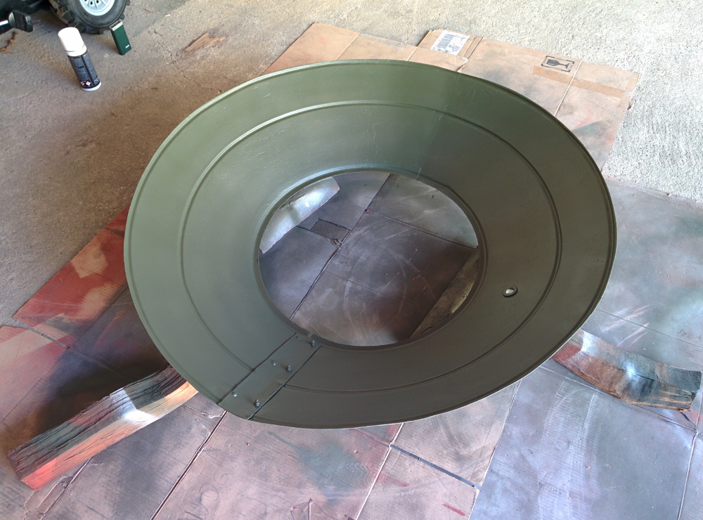

Wieder ein kleines Stück weiter... Die ersten Teile wurden bereits gesandstrahlt (vielen Dank hierzu an Land 4-4 für die großartige Unterstützung!!). Nachdem kurz darauf die Farbe eintraf, wurde natürlich auch ein erster Farbtest vorgenommen. Der Deckel der F2 bot sich dafür gut an. Meine Wahl viel auf 1K Kunstharz Spraydosen von militaerlacke.de. Entsprechend Grundierung bzw. Haftgrund (Alu, verzinkte Fläche, etc.) und eben die bereits angesprochenen Farben (RAL 6031 und 9021) in stumpfmatt.
Das Bild wurde bei schlechten Lichtverhältnissen aufgenommen, dennoch wirkt es m.E. sehr schön ;) Ich bin gespannt ob ich das vom Gesamtwerk auch sagen kann...

Kurzum: Mir gefällts :-)
Re: L734 Nr. 2 (von KL7000F)
Vielen Dank für die Rückmeldung. Ja, den Shop kann ich echt empfehlen. Hatte die Farben trotz Vorkasse nach zwei Tagen im Haus.
Hat was die Farbe ;-) Daumen Hoch!

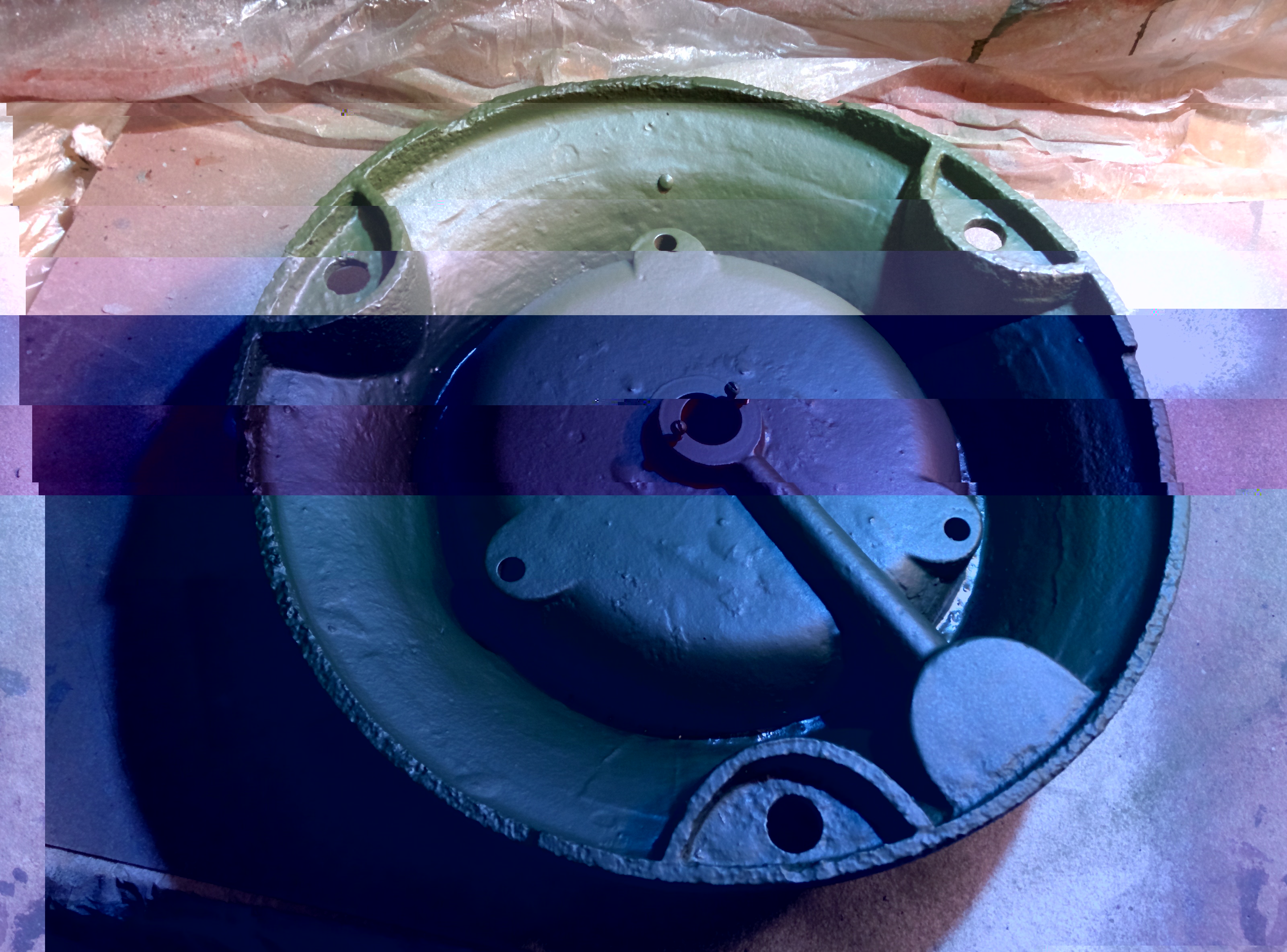

So langsam geht es in die heiße Phase. Inzwischen konnten alle Teile (ausgenommen Dächer) frisch lackiert werden, nachdem zuvor Land 4-4 ordentlich Sand drauf gehauen hat (Herzlichen Dank hierfür nochmal!). Die F2 wurde wieder zusammen gebaut (Motor, Stator und Deckel). Trotz Reinigung und frischen Fett sind die Lager weiterhin etwas "laut". Ich habe aber vorerst darauf verzichtet diese auszutauschen. Auch dürfen einige original Schrauben noch weiterhin die Sirene schmücken. Manche sind einfach zu gut um sie zu entsorgen. Das Zwischenstück wurde, wie auch der Stator der F2, mit Pattex 2k Kraftkleber geklebt. Hält!
Hier wieder ein kleiner Einblick (Sorry, sind nur Handybilder...):

TOP arbeit :-)
