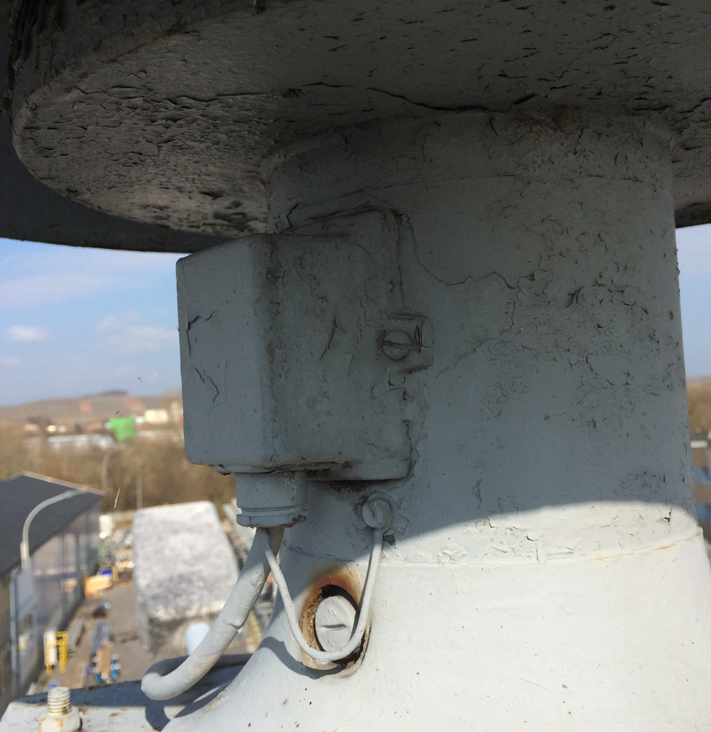

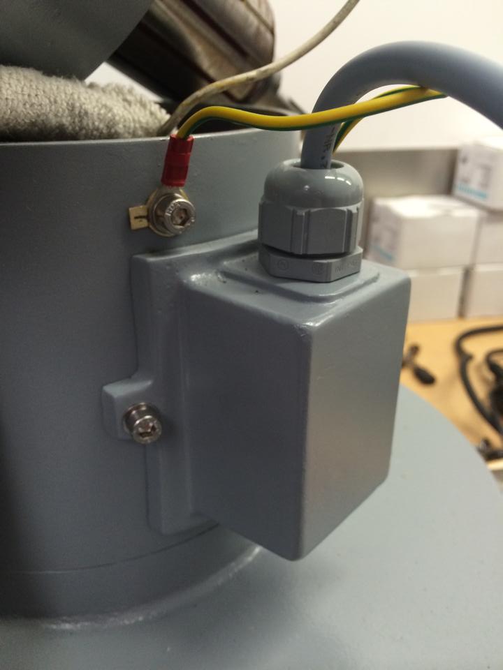

der nächste Tiefton ''Pflegefall'' steht nächste Woche an... Kann mir vorab jemand sagen um welches Modell es sich handelt? Elektror S2 oder eher S3? Also ich würde von der Baugröße eher S3 sagen. Ist auf jeden Fall eine 230V Version.

Lässt sich anhand von Fotos ohne Größenvergleich schwer sagen, ich tendiere aber auch zu S3. Wenn man so das Kabel im Vehältnis zum Klemmkasten sieht.
Was sagt "Pflegefall"? Darfst Du sie Dir abbauen? Auf jeden Fall schönes Teil ;-)

Ja, morgen ist Abbau. Freue mich schon.
Tendiere auch zur S3. Auch wegen den eingelassenen ''Bürstenkappen''.

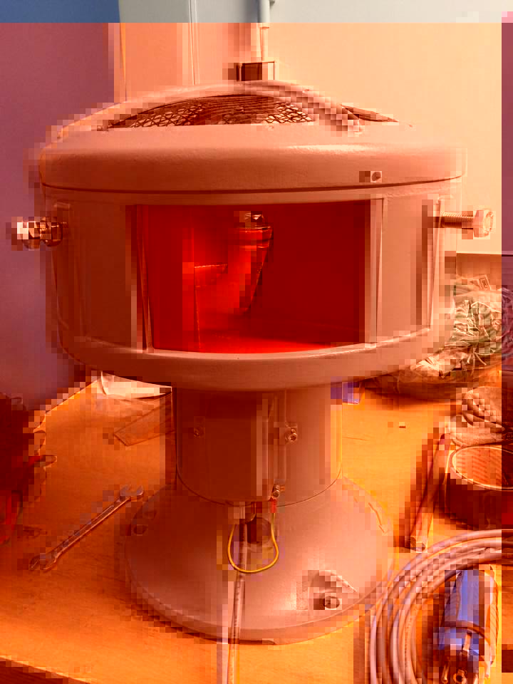

Hab sie heute mal gesäubert und getestet. Läuft! :)
Eventuell muss ich mal nach den Lagern schauen, sie läuft zwar lange aus aber irgendwas rappelt. Eventuell ist es auch nur Dreck im Läufer.

Aufgrund der fast gleichen Dachform und des Schutzgitters würde ich sicher zur S3 tendieren.
Schönes Stück hast du da retten können. Viel Spaß damit!!

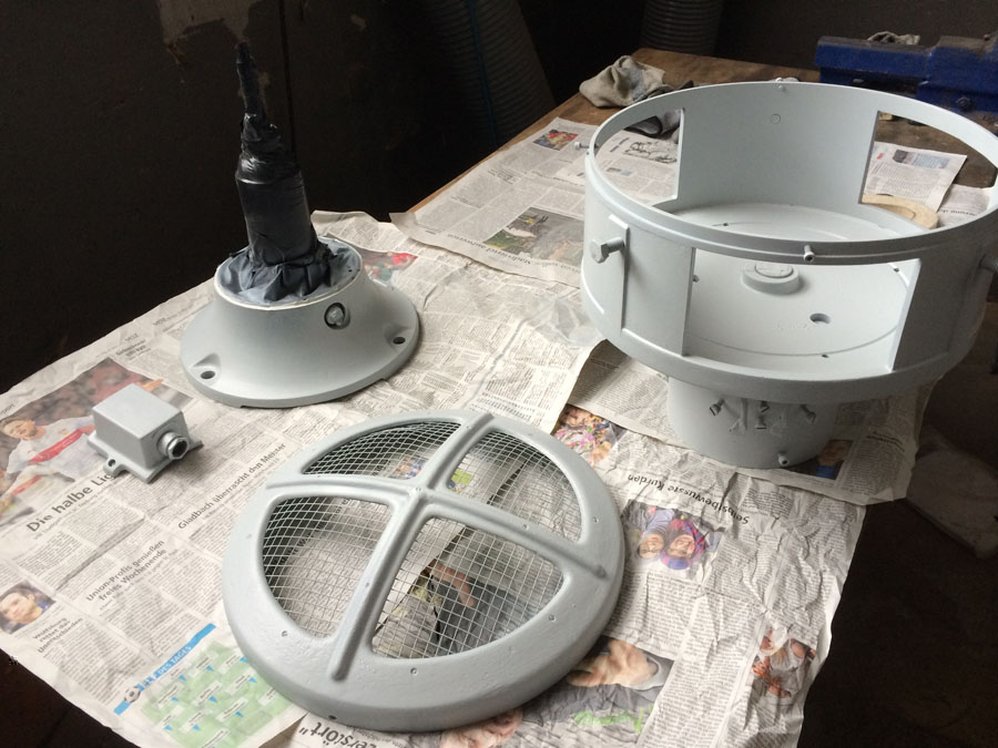

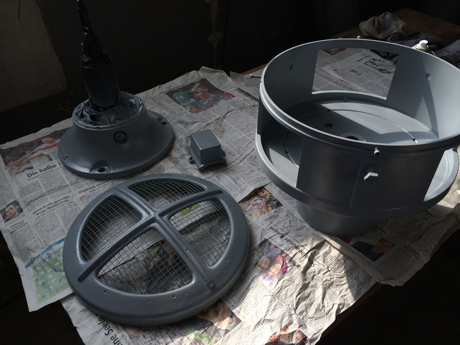

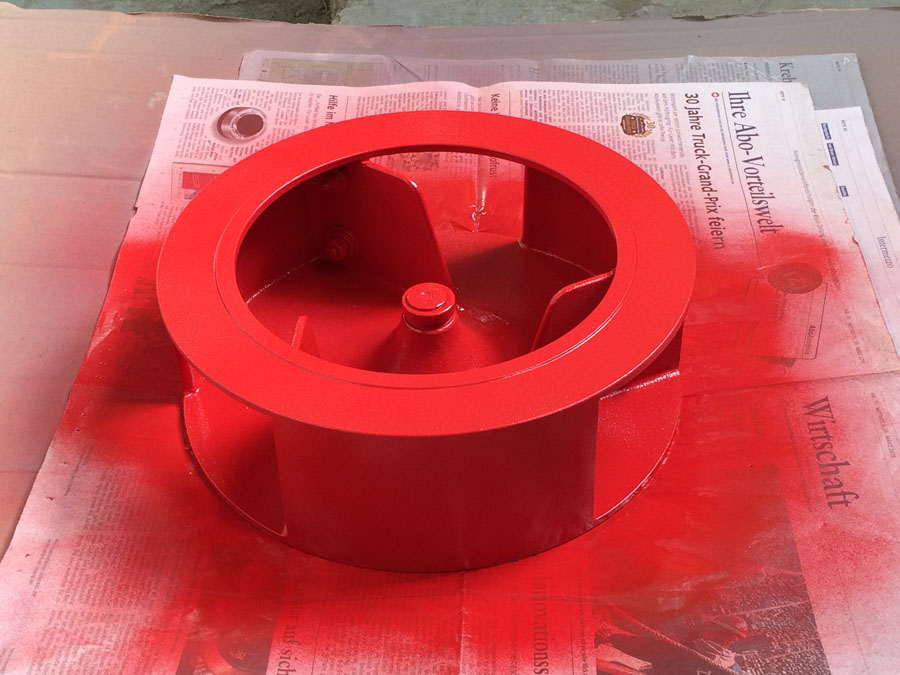

Vorgestern wurden Rotor und Deckel aufgrund der aufwendigen Form Glasperlengestrahlt. Stator und Motor/Sockel habe ich blank geschliffen.
Gestern habe ich die Teile grundiert und heute in Grau RAL 7001, bzw. den Rotor in RAL 3000 Feuerrot lackiert.
Hier die Bilder:
Hier die Bilder:

Es geht vorran. Nächste Woche dann noch Schutzgitter und Dach. ;)

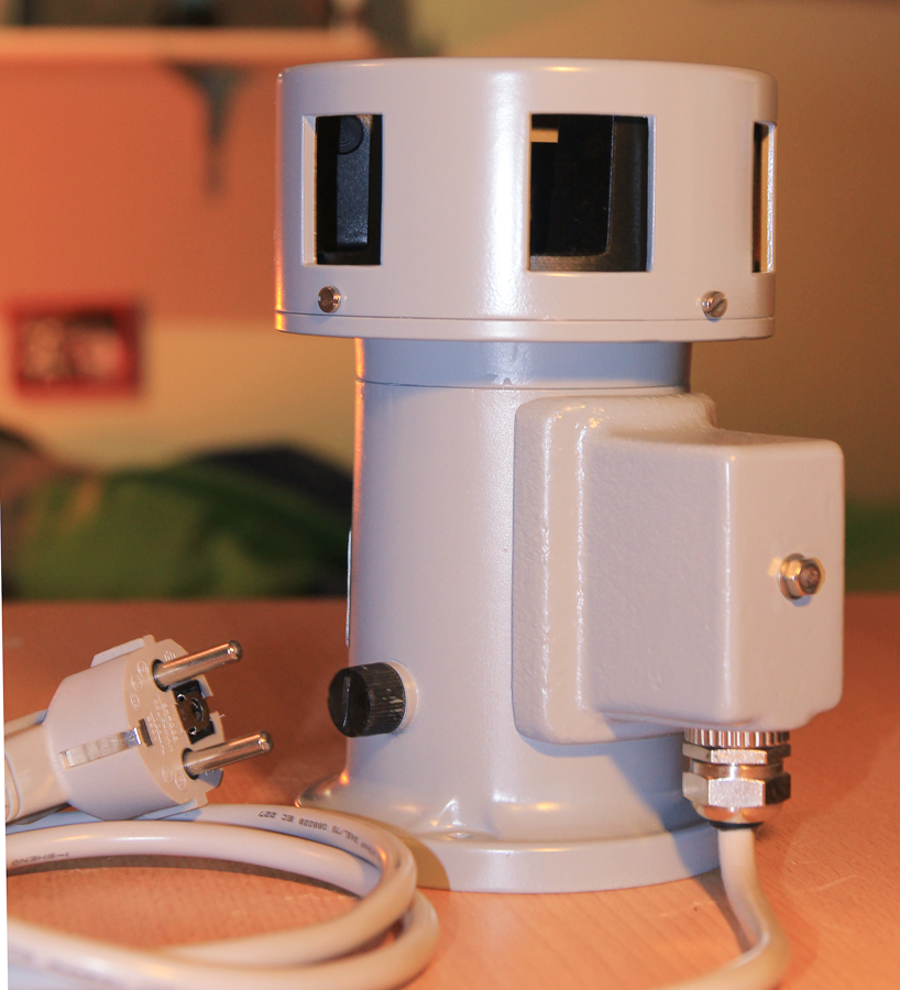

Meine S0 ist auch endlich fertig geworden. Wurde auch komplett neu lackiert, Rotor wurde in einer Galvanik schwarz eloxiert. Dach wurde auch lackiert und wird mit Gewindestäben montiert. Bilder von der S0 mit Dach folgen natürlich!
