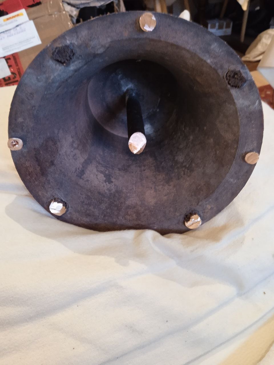

Hallo liebe Forengemeinde,
nach längerer Pause melde ich mich hier nun mit einem Glockenprojekt... Durch Zufall bin ich an ein kleines, handgeschriebenes Buch geraten, in welchem das Geheimnis der Glockenform und des guten Tons niedergeschrieben ist. Entweder wurde es von einem Glockengießer oder von einem versierten Glockensachverständigen geschrieben... Dieses Wissen gibt der Glockengießer im Regelfall höchstens an zwei seiner Gesellen weiter.
In dem Buch sind darüber hinaus diverse Rippenkonstruktionen (Profil der Glocke) aufgezeichnet, wohl um Glocken, welche nach dem 1. und dem 2. Weltkrieg verloren gingen, in Beibehaltung der Rippenform neu gießen zu können.
Diese Aufzeichnungen wollte ich gegenprüfen und habe mich daher zu einem Versuchsguss entschieden. Weil das klassische Lehmformverfahren zu Zeitaufwändig und auch zu teuer geworden wäre, kam stattdessen ein verlorenes PLA-Modell aus dem 3D-Drucker zum Einsatz. Anbei bekommt ihr Fotos vom Ablauf des Projektes zu sehen... Auf YouTube gibt es ein Video vom ersten Testgeläut nach dem Einbau im Glockenstuhl.
