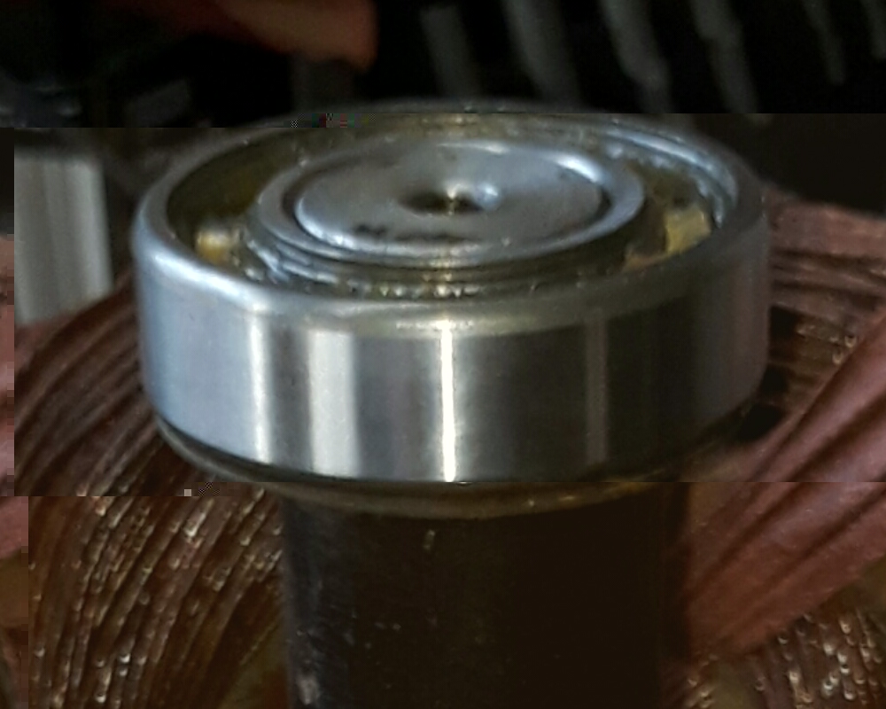

Erst mal von Hand drehen. Fazit: die Lager kratzen leicht
Ob die Mutter aufgeht? JA - nach Lösen des Sicherungsbleches geht die ganz leicht auf
Das Fett ist verharzt
Erst mal Abdampfen
Wicklung
Neue Lager
Die Erdungsschraube war abgerissen. Mit Trick 17 hab ich sie rausbekommen.
Lager abziehen
Neue Lager montiert.
Erst mal Abdampfen
Wicklung
Neue Lager
Lager abziehen

Das einzige was mich stört ist, das die Scheibe die das untere Lager abdeckt manchmal etwas klappert. Die hätte ich lieber durch einen Nilosring ersetzen sollen. Ich denke die schleift ab und zu leicht am Außenring.
Ja, genau kleineres Sacklochgewinde reingeschnitten und nach innen rausgedreht. Eine Mutter draufschweißen ging nicht, da Messingschraube.

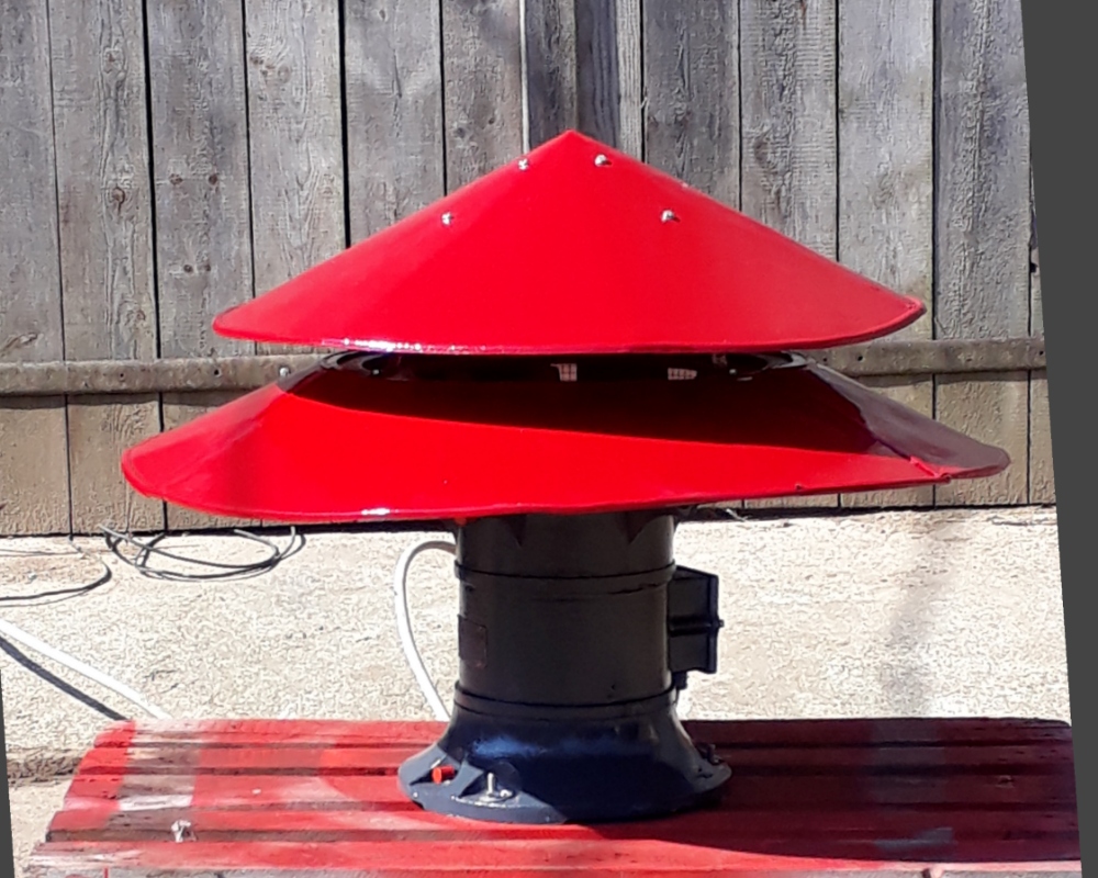

So, das Dach haben wir auch probehalber mal aufgesetzt:
Das untere Dach müssen wir aber noch ein bisschen richten, das hat auf der Werkbank besser ausgesehen...
Markus
Ich finde das Rot kommt ganz gut.Das untere Dach müssen wir aber noch ein bisschen richten, das hat auf der Werkbank besser ausgesehen...
Markus

schau wirklich gut aus! Hoffentlich bleicht die Farbe nur nicht so schnell aus durch die Sonne und die Witterung.
- Beiträge: 54
Re: Restauration Elektror L1
Ja, ich weiß schon rot ist eigentlich in Sachen Ausbleichen die blödeste Farbe. Schaut aber halt auch gut aus. Wenns ausbleicht müssen wir das Dach eben in ein paar Jahren wieder machen.
Jetzt wäre erst mal wichtig, ob sich die Gemeinde endlich um den vorgeschlagenen Standort für die Sirene kümmert. Funktionnieren tut sie einwandfrei. Das Video vom Probealarm muss ich bloß noch ein bisschen bearbeiten, dann stell ichs mal rein.
