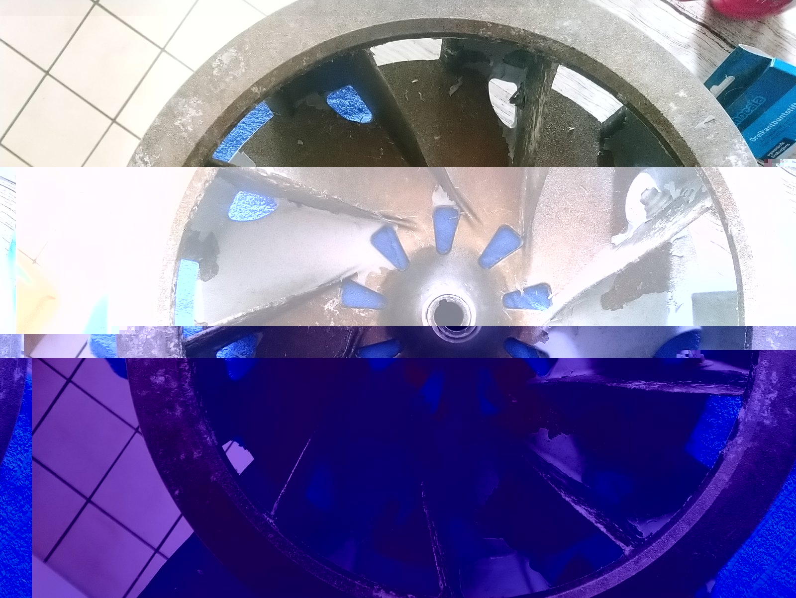

So, nach dieser doch langen und vielleicht etwas unübersichtlichen Einleitung sei an dieser Stelle zu sagen, es geht hier natürlich um die Überholung, bzw Restaurierung einer E57. Auf dem Typenschild steht zwar ABEC als Hersteller und als Baujahr 1983, doch denke ich das ist der Zeitpunkt der Umrüstung. Ich glaube der Hersteller ist wie bei meinen anderen beiden E57 auch Helin. Naja, heute war erstmal "Der Rotor und die Badewanne" Teil 2 angesagt. Vom ersten Teil gibt es leider keine Bilder....

Die Sirene scheint in der Tat eine originale Helin zu sein, denn diesen Sockel auf dem das Typenschild sitzt hatte nur Helin.
Auf deiner Sirene ist auch ein Sirenenrotor für eine komplett gekapselte E57 drauf. Deine ist aber nicht gekapselt.
Erkennen tust du das an dem Ansatz an der Wellenaufnahme zur Sirene hin. Bei gekapselten kommt dort ein Ring mit
Dichtlippe drauf, der zum Lagerschild hin abdichtet.
Schöner Fang, das zeigt mal wieder, das ein einfacher dummer Anruf auch unerwartete Früchte tragen kann :-)

hoffendlichS3 hat geschrieben: Samstag 13. Juli 2019, 13:42 Auf deiner Sirene ist auch ein Sirenenrotor für eine komplett gekapselte E57 drauf. Deine ist aber nicht gekapselt.
muss nicht zwangsläufig so sein, manche Rotoren wurden nachträglich angedreht da unten und haben diesen Ansatz hinterher bekommen. Was mir immer auffällt ist, dass Abeg Rotoren IMMER eine weiße Polyamid Schicht haben.

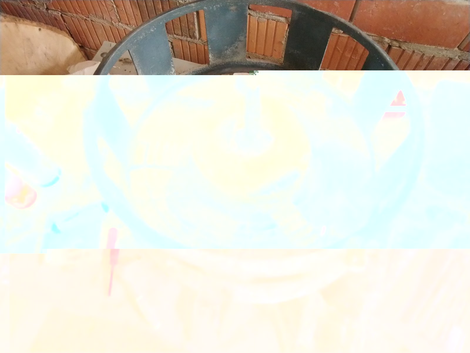

Ach... Bevor ich es vergesse, habe noch ein bisschen am Rotor weiter gewerkelt. Außerdem habe ich mal die dichtung fotografiert die unter dem Rotor auf der Welle gesessen hat.
