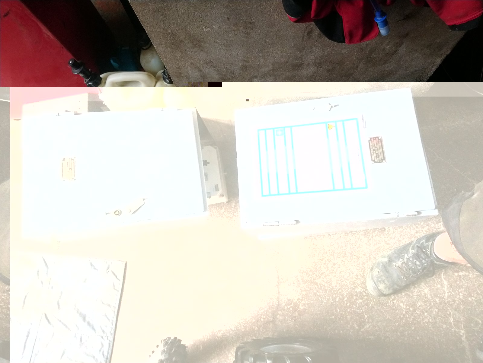

So, jetzt zum eigentlichen: ich fahre vor ein paar wochen mit meiner Familie gerade von unserem Campingplatz wieder nach hause, da springt mir doch tatsächlich eine FmSi 40 ins Auge. Kurze Roqefort wende und mal genauer hingeschaut. Jop, da steht sie. Alles klar. Am nächsten Tag erstmal den telefonhörer geschwungen und mich bei den richtigen Stellen erkundigt, was mit der Sirene los ist. Um das ganze hier mal abzukürzen...... Nächsten monat bekomme ich bescheid, ob ich die Sirene abbauen darf. Evtl sollen es sogar 2 FmSi 40 geben....... Mal schauen. Der Witz an dieser Geschichte ist....Bei einer der Stellen, an denen ich nachgefragt habe entschuldigte man sich das man mir nicht weiterhelfen könne, aber ich kann gerne vorbeikommen und mir etwas anderes abholen 3 E57, 1 Dach, 3 Schaltkästen und 3 Fernwirkempfänger. Dazu noch die Zusage, wenn noch weitere Sirenen anfallen, kann ich sie haben. Alle drei sind bis zur Demontage noch in Betrieb gewesen. Die erste habe ich schon zu einer Überholung in den Finger........

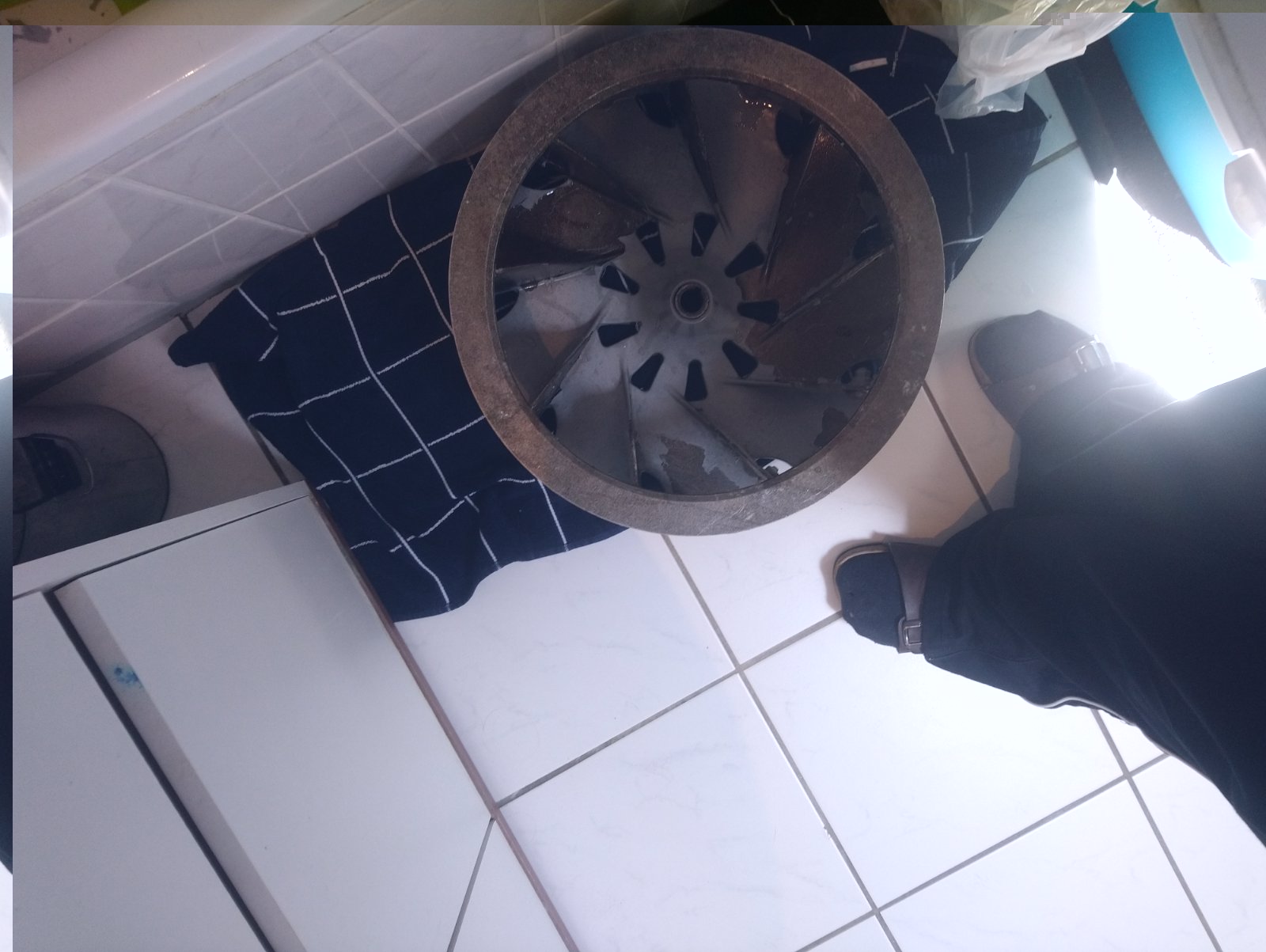

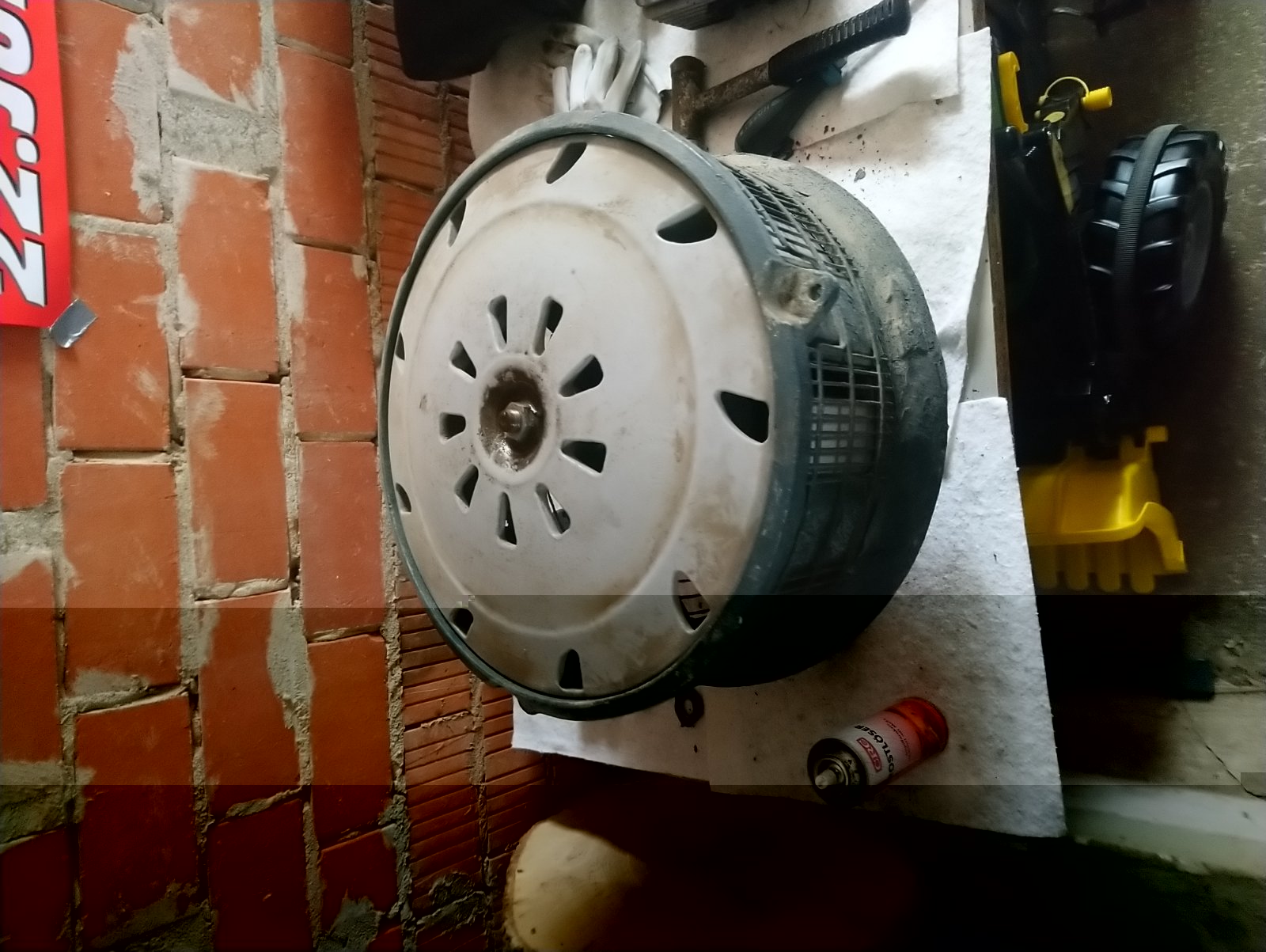

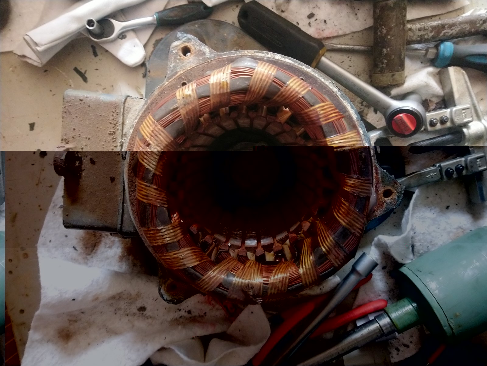

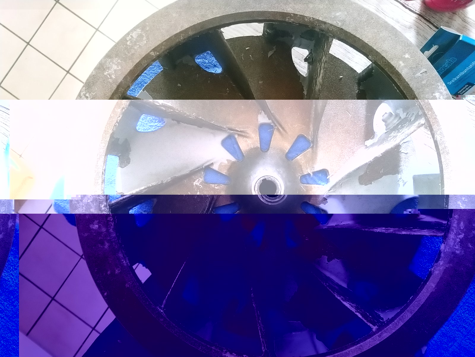

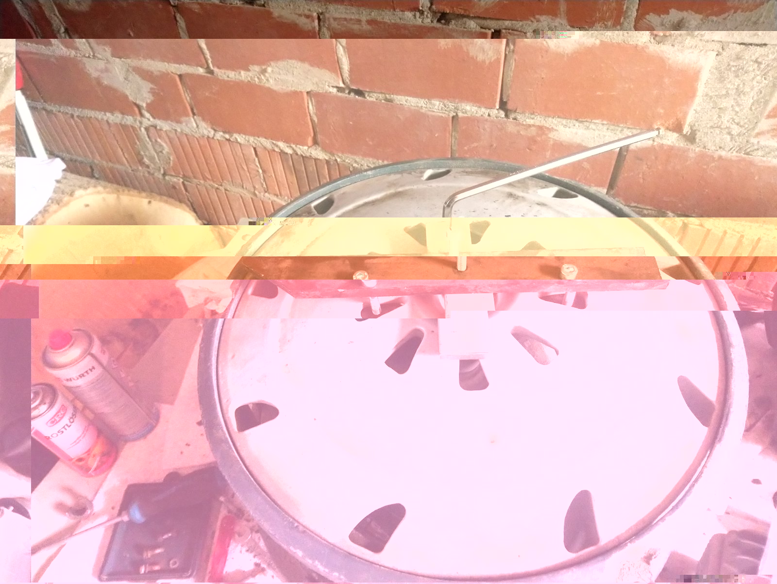

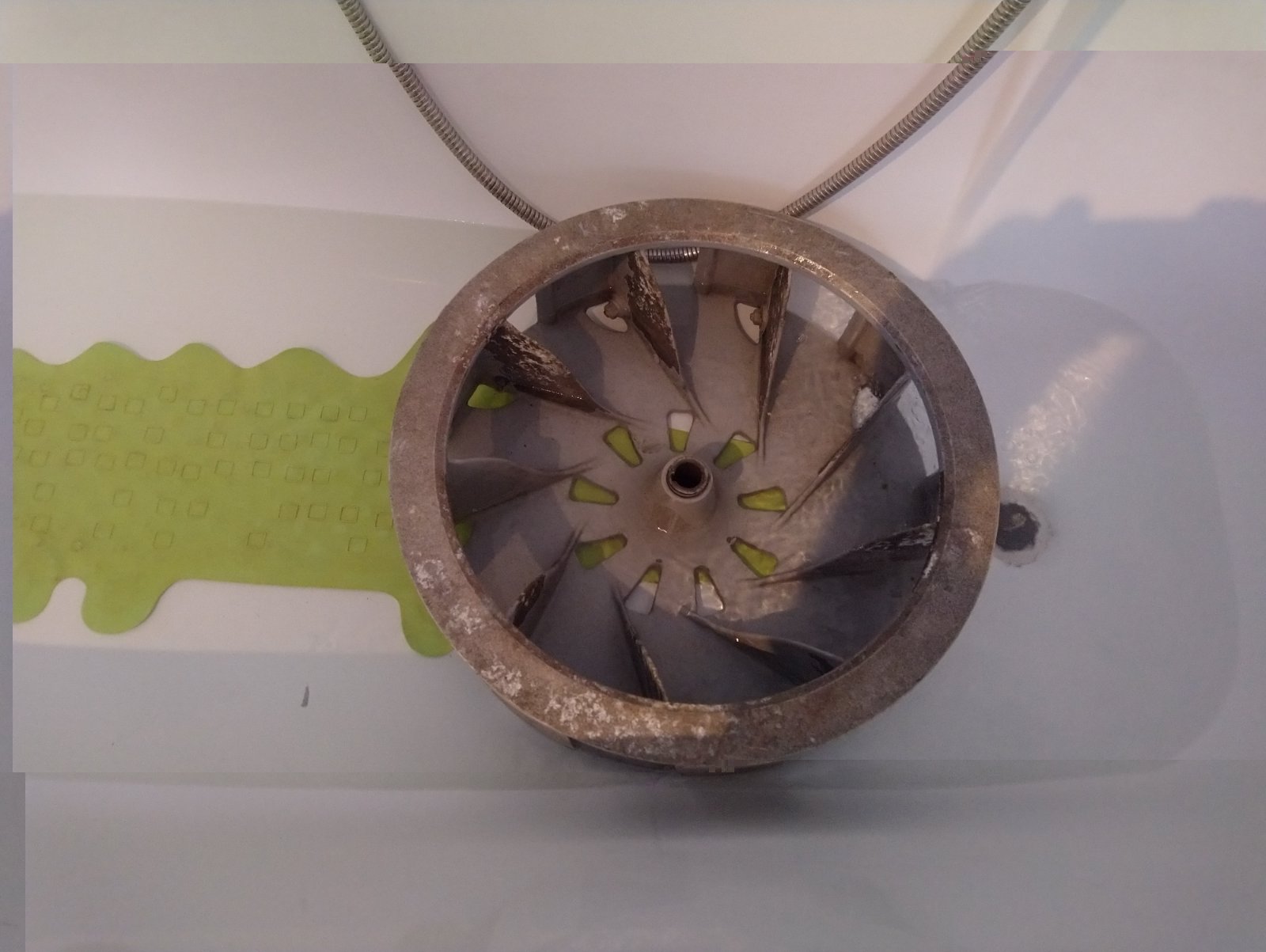

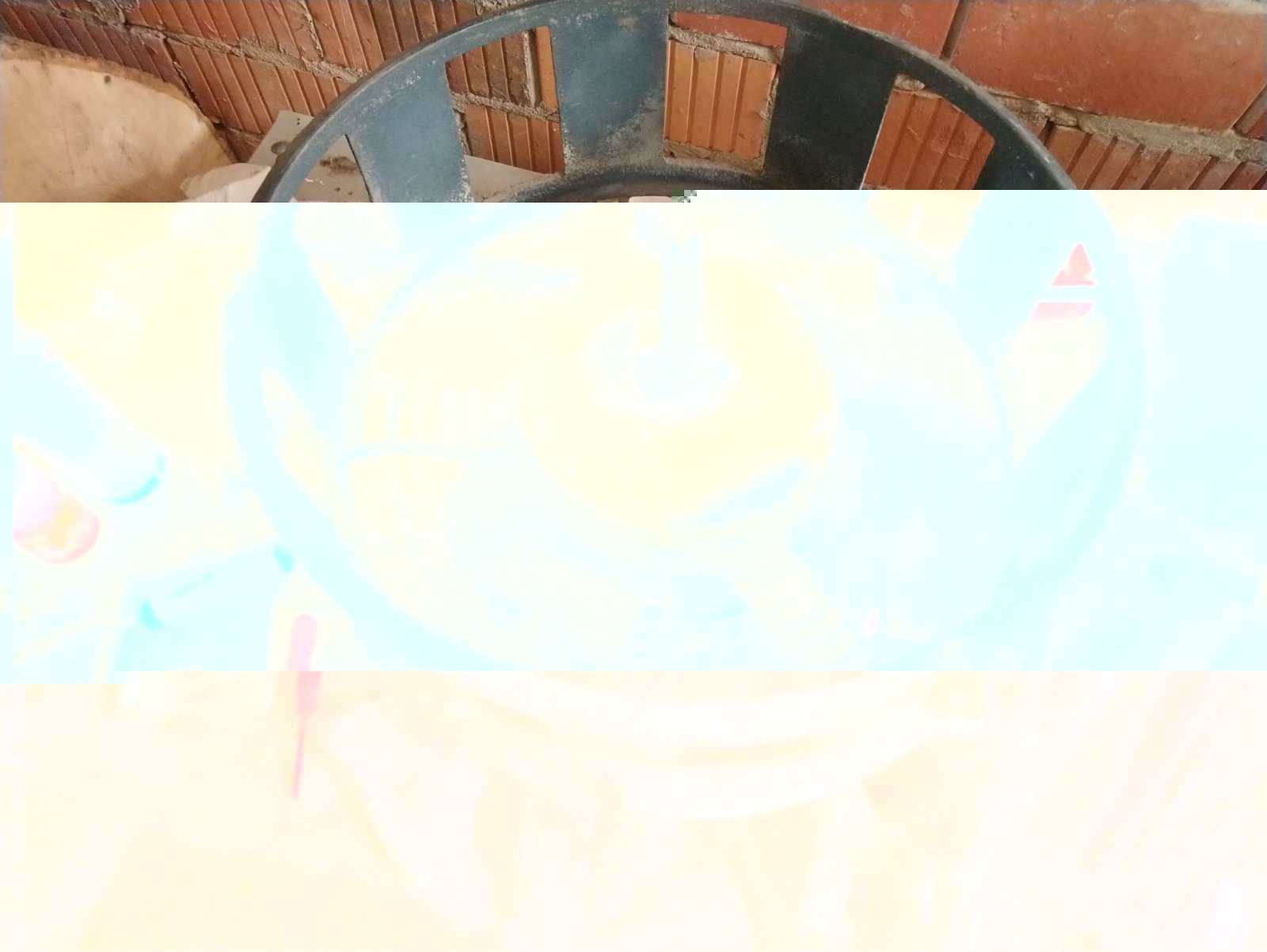

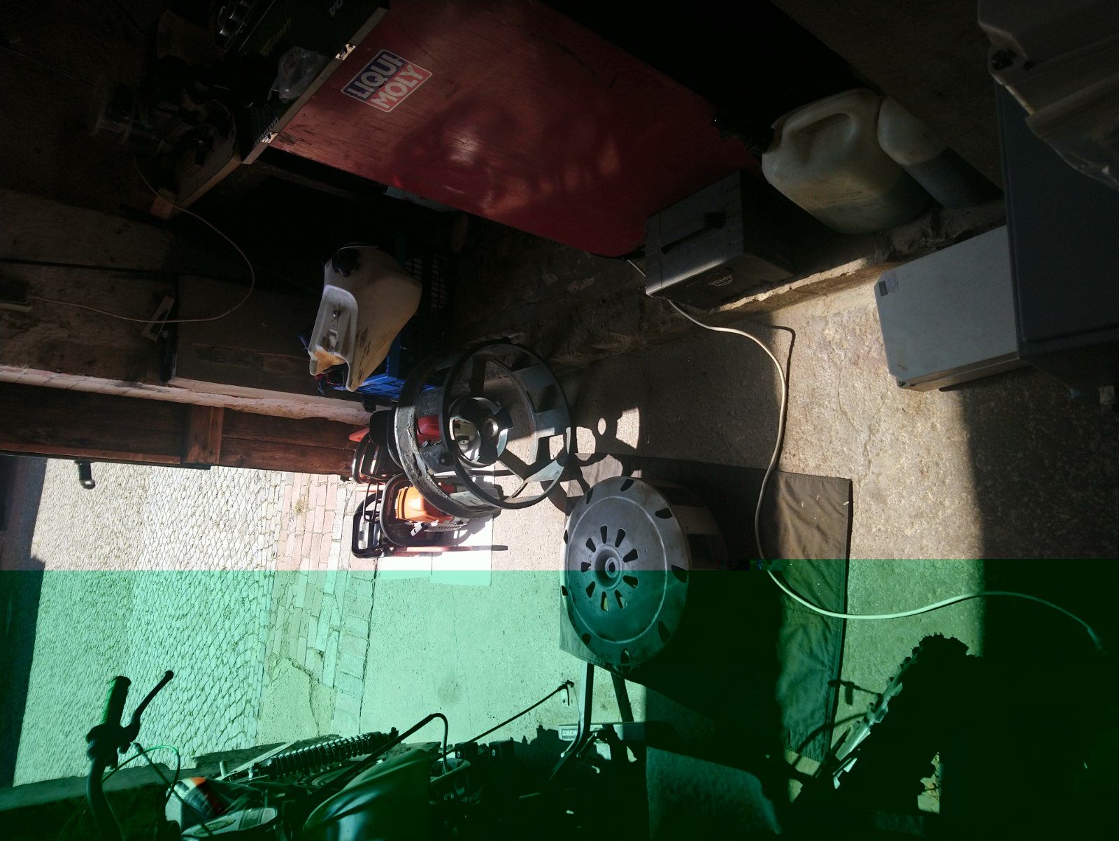

So, nach dieser doch langen und vielleicht etwas unübersichtlichen Einleitung sei an dieser Stelle zu sagen, es geht hier natürlich um die Überholung, bzw Restaurierung einer E57. Auf dem Typenschild steht zwar ABEC als Hersteller und als Baujahr 1983, doch denke ich das ist der Zeitpunkt der Umrüstung. Ich glaube der Hersteller ist wie bei meinen anderen beiden E57 auch Helin. Naja, heute war erstmal "Der Rotor und die Badewanne" Teil 2 angesagt. Vom ersten Teil gibt es leider keine Bilder....

Moin!
Die Sirene scheint in der Tat eine originale Helin zu sein, denn diesen Sockel auf dem das Typenschild sitzt hatte nur Helin.
Auf deiner Sirene ist auch ein Sirenenrotor für eine komplett gekapselte E57 drauf. Deine ist aber nicht gekapselt.
Erkennen tust du das an dem Ansatz an der Wellenaufnahme zur Sirene hin. Bei gekapselten kommt dort ein Ring mit
Dichtlippe drauf, der zum Lagerschild hin abdichtet.

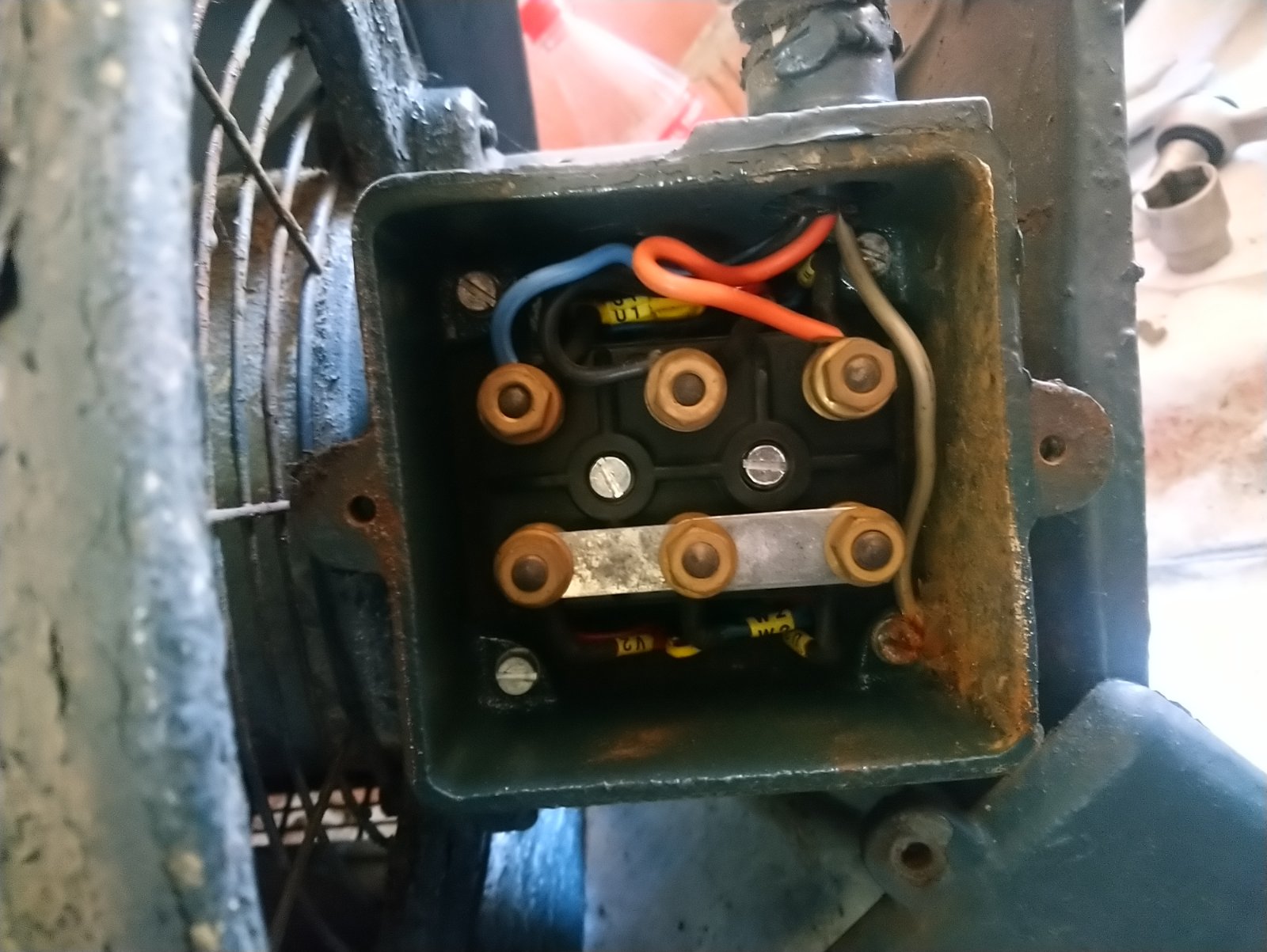

Um was für FWE's handelt es sich? Schaltkästen sind ja alte, ich denke mal Postrelais werden drin sein,
das Leitungsende auf dem Foto mit dem Klemmbrett ist NAYY 4x4, das stinkt ganz doll nach Aufstellung des Bundes.

muss nicht zwangsläufig so sein, manche Rotoren wurden nachträglich angedreht da unten und haben diesen Ansatz hinterher bekommen. Was mir immer auffällt ist, dass Abeg Rotoren IMMER eine weiße Polyamid Schicht haben.hoffendlichS3 hat geschrieben: Samstag 13. Juli 2019, 13:42 Auf deiner Sirene ist auch ein Sirenenrotor für eine komplett gekapselte E57 drauf. Deine ist aber nicht gekapselt.

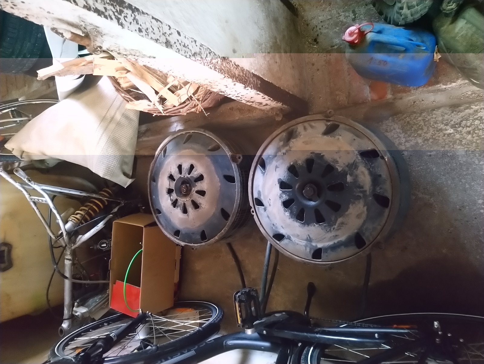

Hier nochmal eine Auflistung meiner Habseligkeiten :
1 Taktgeber : T&N GmbH / umrüsten ABEG
3 x UKW Fernwirkempfänger Sonnenburg MS 200-MPS-4
3 x Schaltkästen von Voight & Heffner BJ. 1962(mit Aufschrift BUND ZB)
2x HELIN E57 BJ. 1962
1X ABEG (HELIN) Umrüstung 1983 (BJ. 1962?)
1x Imi Al1578
Berggeist
1x Imi Al1578

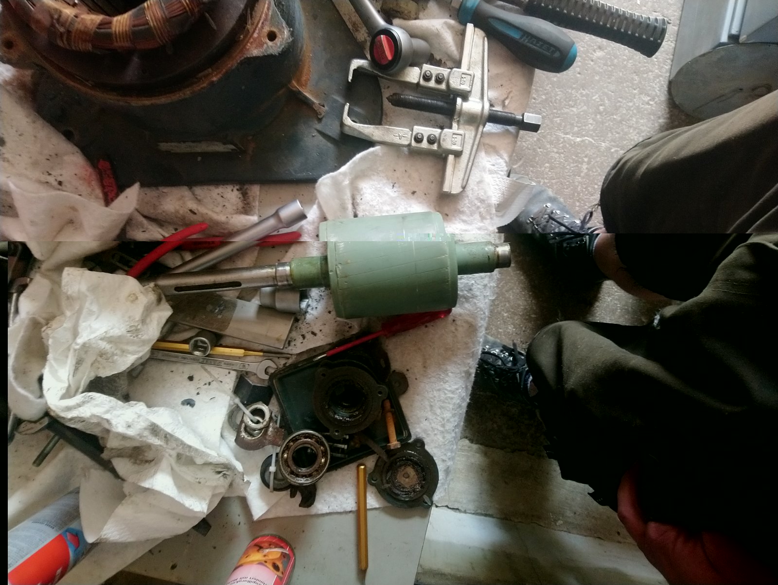

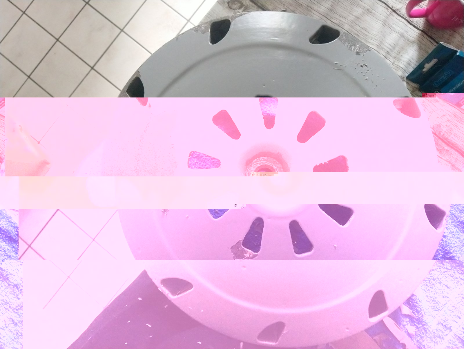

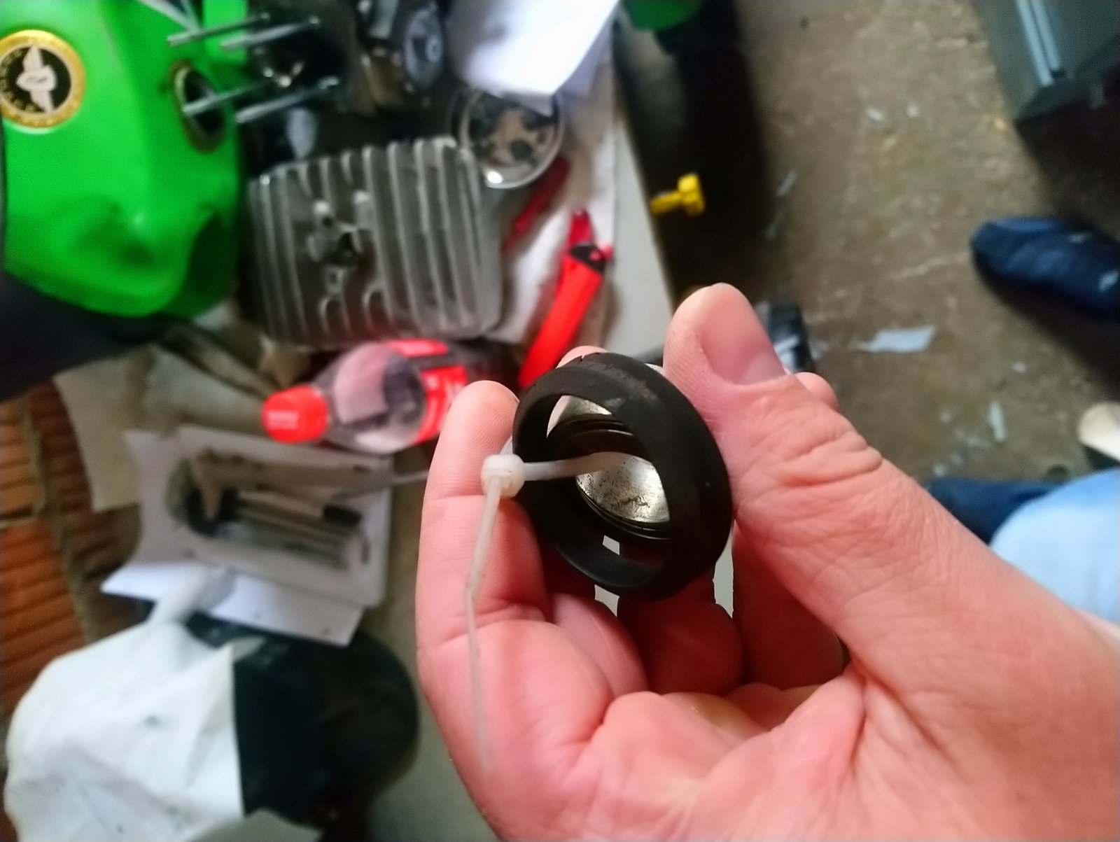

Ach... Bevor ich es vergesse, habe noch ein bisschen am Rotor weiter gewerkelt. Außerdem habe ich mal die dichtung fotografiert die unter dem Rotor auf der Welle gesessen hat.

Jaaaa Schuldigung :D habs aber richtig im Kopf gehabt ;-)Niklas hat geschrieben: Samstag 13. Juli 2019, 16:09Ich sehe da kein Alu. Sieht eher aus wie normales NYY (siehe oxidierte, als Erdunngsanschluss missbrauchte Klemmkastenschraube).
Zudem wäre Aluader auf Messingschraube etwas doof. Das hätte man bestimmt nicht gemacht.
