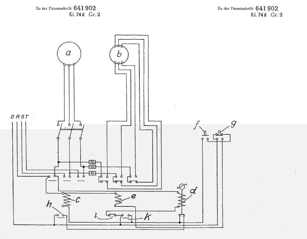

Mensch, jetzt habt ihr mich auch neugierig gemacht mit eurer Sachsenwerk...
Und das könnte evtl. die Steuerung dazu sein:
https://depatisnet.dpma.de/DepatisNet/d ... &pdfpage=1
Einfach mal alle 5 Seiten durchblättern, sind auch Schaltpläne drin.
Markus
Markus

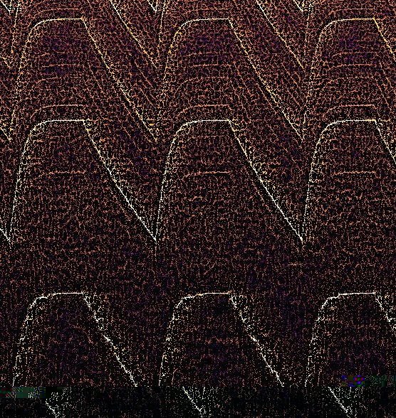

Re: Restauration der Sachsenwerk aus Wildau
Dass die Umschaltung damals tatsächlich genutzt wurde, lässt sich in einer Aufzeichnung von Youtube nachvollziehen
https://www.youtube.com/watch?v=t8Vwk4exkzs&t=40
Im Spektrum kann man sehen, dass die Sirene von der hohen Drehzahl "weich" runterdreht und die Tonhöhe (und damit auch die Drehzahl) auf eine stabile tiefe Lage zuläuft und fast konstant wird, bevor wieder auf "high" umgeschaltet wird. Das bedeutet, dass der Motor noch immer Energie bekommt, aber nicht mehr genug, um die hohe Drehzahl zu halten. Zugegeben, man muss genau hinschauen, aber ich glaube es ist erkennbar. Leider hat die historische Aufzeichnung viel Hall und Hintergrundgeräusche.

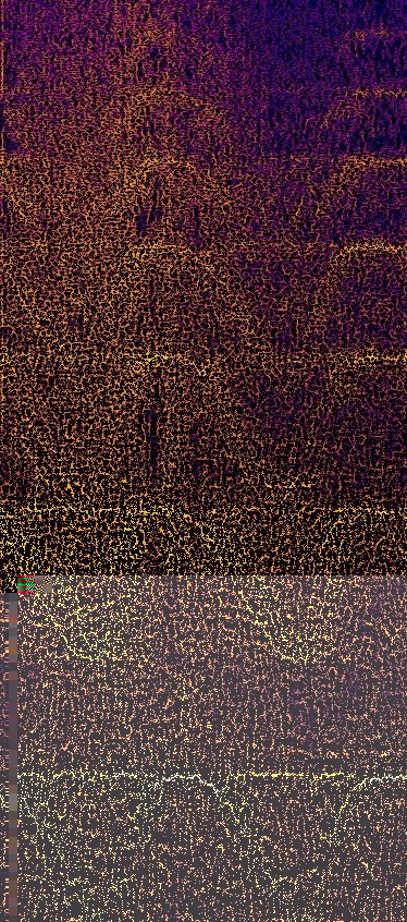

https://www.youtube.com/watch?v=u8ac09EB8KU
Das zweite Bild zeigt das Spektrum einer "modernen" Steuerung, hier ist keine stabile Lage erkennbar und der Abfall von der hohen Drehzahl zeigt eine klare Kante.
Die Idee mit dem Spektrum ist sehr gut, allerdings kann mich die Schlussfolgerung angesichts der Aufnahmequalität und des Fakts, dass mehrere Sirenen zu hören sind (am Anfang sogar zwei mit sehr naher Taktung), nicht überzeugen.
