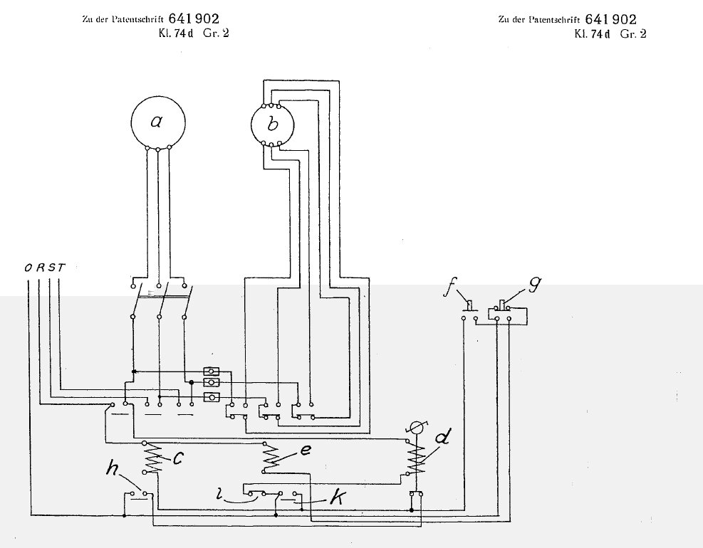

Ich weiß, ich bin spät dran, aber ich hab es in einem Patent gefunden.
Alles was ich hier zuvor geschrieben hatte war Mist.
Der Heulton wurde tatsächlich durch das direkte Umschalten der Drehzahlen generiert.
Ende der Meldung.
Ende der Meldung.

- Beiträge: 54
Re: Restauration der Sachsenwerk aus Wildau
Mensch, jetzt habt ihr mich auch neugierig gemacht mit eurer Sachsenwerk...
Und das könnte evtl. die Steuerung dazu sein:
https://depatisnet.dpma.de/DepatisNet/d ... &pdfpage=1
Einfach mal alle 5 Seiten durchblättern, sind auch Schaltpläne drin.
Markus
Markus
Hier noch meine Quelle!
