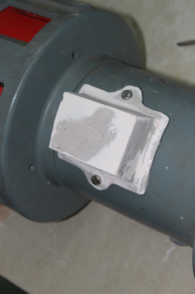

Apropos Klemmkasten, nachdem mein Spachtelmassekunstwerk von gestern Abend mangels Härte ohne Federlesen im Mülleimer gelandet ist hab ich heute alles in Gips erstellt. Nach dem Bau des Pappkästchens und der Verpackung Desselben in Klebeband hab ich es mittels Klebeband und Frischhaltefolie auf die Gipsrundung montiert. Dann kam nach Marcos Bauanleitung eine Lage Glasfaserspachtel und dort hinein Vlies. Als der Spachtel durchgehärtet war hab ich das Vlies mit 2K-Harz getränkt. Das Foto zeigt den jetzigen Zustand. ich lasse jetzt alles gut durchhärten, dann kommt einmal vorsichtig schleifen mit eventueller Luftblasenentfernung, spachteln Derselben und dann nochmal Harz und die etwas "zornigeren" Gasfasermatten.

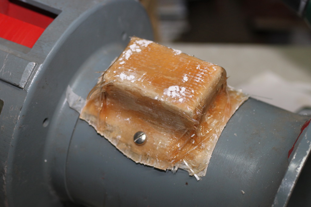

In den letzten Tagen ist einiges passiert. Gestern hab ich den Kasten von seinem Gipsklotz genommen und zunächst grob, dann fein ausgeschnitten. Heute hatte ich einen Tag "Schlandurlaub" und konnte spachteltechnisch klotzen. 3 Lagen Glasfaser- und 3 Lagen Feinspachtel wurden erst aufgetragen und dann pulverisiert, das Zwischenergebnis seht ihr hier. Am Schluß entstand noch die Bohrung für die Kabelverschraubung, die ich hier testweise montiert habe. Morgen gehts weiter, nochmal etwas spachteln und dann werde ich wohl noch einige Ecken per Hand schleifen müssen. Ist etwas schief geworden, aber gerade kann ja bekanntlich jeder ;-)))

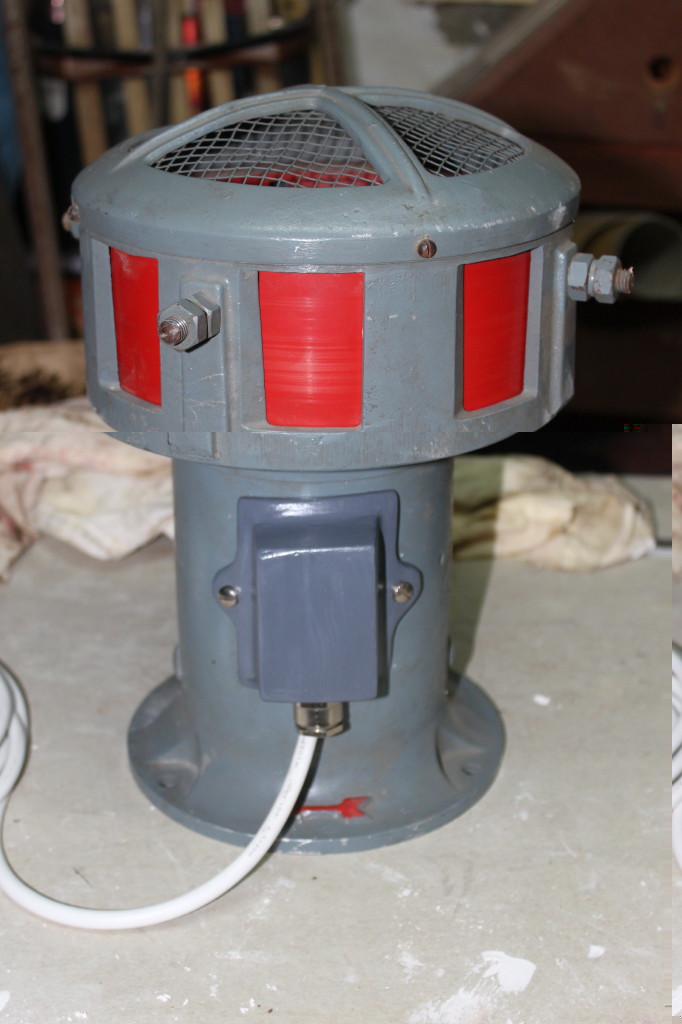

So, fertsch! Aus einem geplanten Langzeitprojekt wurde eine vergleichsweise schnelle Nummer, ab und zu auch mal nicht schlecht ;-)
Es kam noch eine Lage Feinspachtel, die mit Schwingschleifer und abschließend per Hand bearbeitet wurde. Dann Reinigen und Kunststoffgrund, auf den dann noch Universalgrund weil ich nicht wusste, was wir als Decklack zusammenbrauen. Dieser ist ein Gemenge aus 4 Farben (weiß, silbergrau und 2x schwarz), welchen ich schlussendlich selbst angemixt hab. Aber wie es sein muss, dieser Mix passt natürlich nicht. Beim "Rührholz" an die Sirene halten und später "Mutprobe" - Pinselstrich aufs Gehäuse und dann abwischen - alles OK und dann... seht selbst!
Aber das wichtigste Ziel ist erreicht, die Klemmstellen sind unerreichbar und niemand kann einen gefeuert bekommen, sollte sie mal beim Außeneinsatz über Verlängerungen und Verteiler so angesteckt sein, dass schlussendlich "N" geschaltet wird.
Die Kabelverschraubung ist momentan ohne Gegenmutter in die etwas knapper ausgelegte Bohrung geschraubt und hat sich quasi ihr Gewinde selbst geschnitten. Mal schauen, wie lange das hält. Zur Befestigung kamen als Provisorium (also für immer ;-)) "gute Schlitzschrauben" mit extragroßem Kopf aus Opas Schraubenkiste zum Einsatz.
