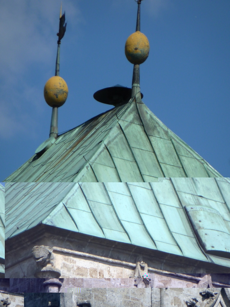

Hallo Forengemeide,
bin z.Zt im schönen Wasserburg. Nach Dienstschluss bin ich am Inn entlang spazieren Richtung Brücke.
Was sehen meine Augen: Auf dem dicken Kirchturm oben zwischen den Dachreitern: Alte Sirene mit Spitzdach!
Der Instinkt war sofort geweckt!
Was könnte das sein?
Und vor allem sorry wg. der miesen Qualität - mei Freund Canon war leider nicht dabei!

Das dach sieht aus wie ein Selbstbau, die Steigung des Kegels passt zu keiner mir bekannten Sirene.

Die Form des Daches passt zu den kleineren Heulern von Elektror... aber die mir bekannten haben andere Proportionen (kleineres Dach), soweit ich das beurteilen kann.

Der Mastkopf in Dreiecksform mit seitlicher Kabeldurchführung sieht nach L52/E57 aus. L141 scheidet für mich aus, weil ich mir nicht vorstellen kann, dass während des zweiten Weltkrieges Kupfer für das Dach zu bekommen gewesen wäre.

Wenn das Dach speziell angefertigt wurde, kann es ja auch neuer sein als die Sirene.

des Rätsels Lösung heißt L141. "Die steht schon immer dort oben" ..und ist bekanntlich aus Grauguss.
Es war ein sehr schöner Tag, aber ein katastrophales Licht zum foten..und kein Tele.

Schöne Fotos! Ich würde jedoch auf eine L52 tippen.

weiß es nicht genau, aber hatte die L52 noch einen "runden" Fuß?

So viel ich weiß hat die L52 den gleichen Fuß wie die L141, aber ist jedoch schon mit Schutzgittern versehen.

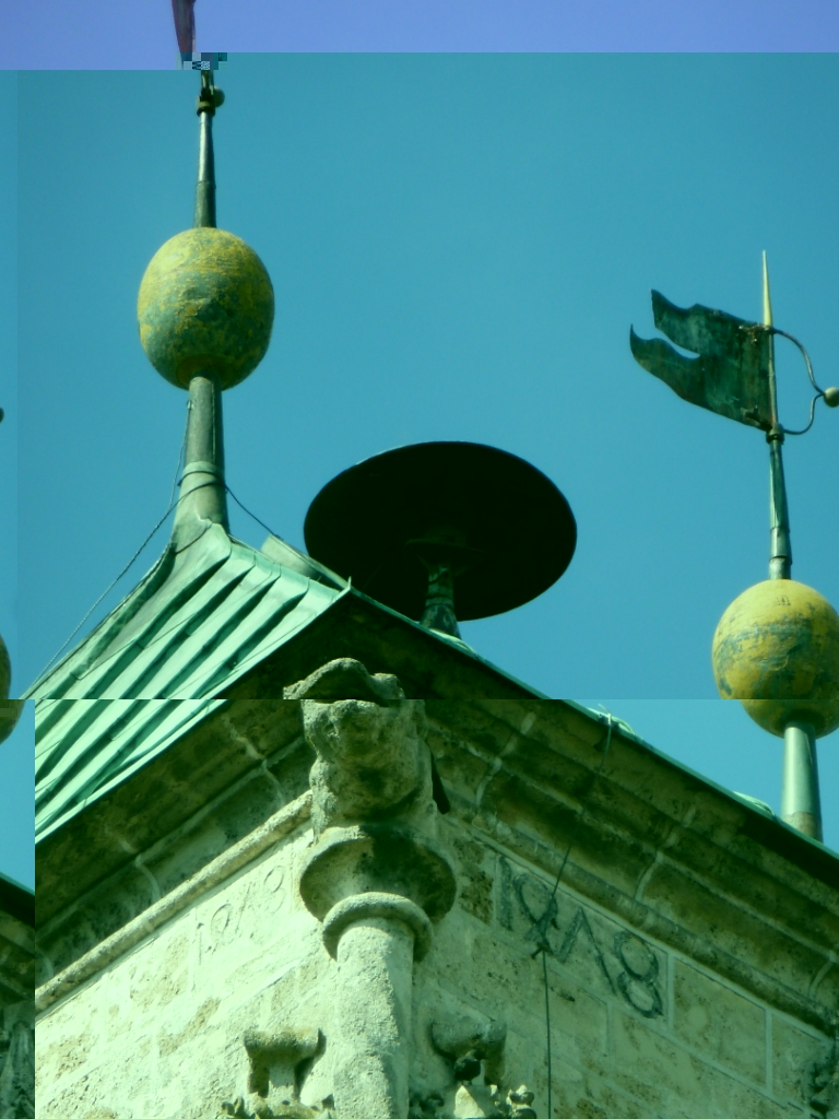

Ich habe das Bild optisch ein bisschen aufgehellt.

Würde ich jetzt sagen definitiv L52...
Runder Fuß und Schutzgitter...

Alles fast richtig, kleine Ergänzung:
Das hier ist eine L52. Die L52 hatte nämlich schon die gleichen Gitter wie von der E57 bekannt.
Die L141 hatte auch Schutzgitter allerdings anders. Da war ein Gitter komplett zwischen Motor und Dach gespannt.
Beide Sirenen haben aber einen abgerundeten Fuß
Beiträge: 1881
Re: Das Rätsel von Wasserburg am Inn...
Dann müsstest du aber unter jeder Statorstrebe ein stück winkelblechen sehen was allerdings nicht da ist ;-)
Beiträge: 1881
Dann müsste man aber noch die Bohrungen davon sehen....
