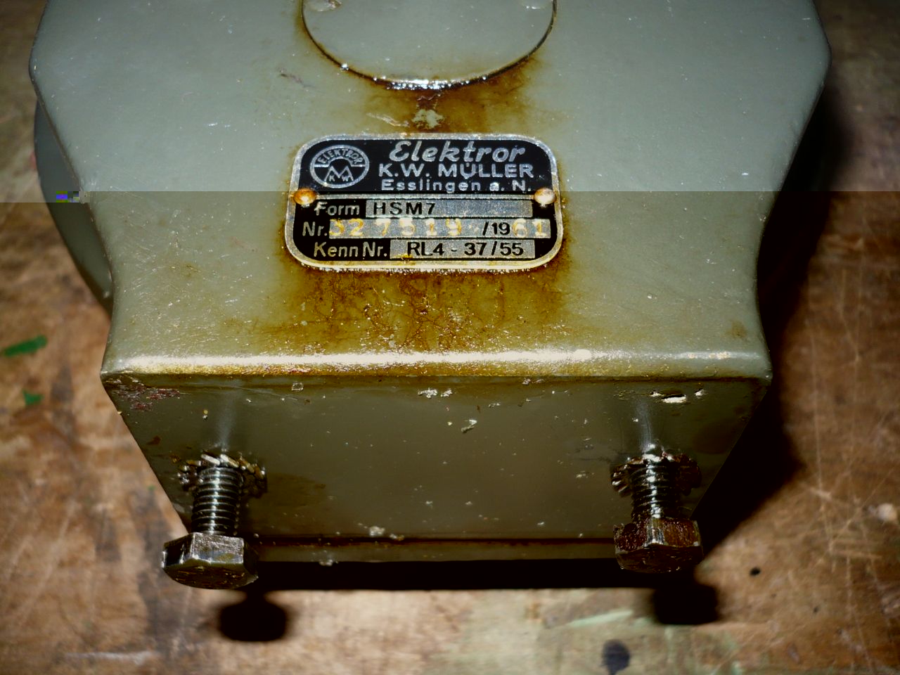

Nachdem ich die Kurbel angebaut hatte, bestätigte sich meine Vermutung, welche ich hatte, als ich das Gehäuse (Bild 1) sah. -> Sehr verharzt und schwergängig... Eins Auslaufen war so ziemlich gar nicht vorhanden.

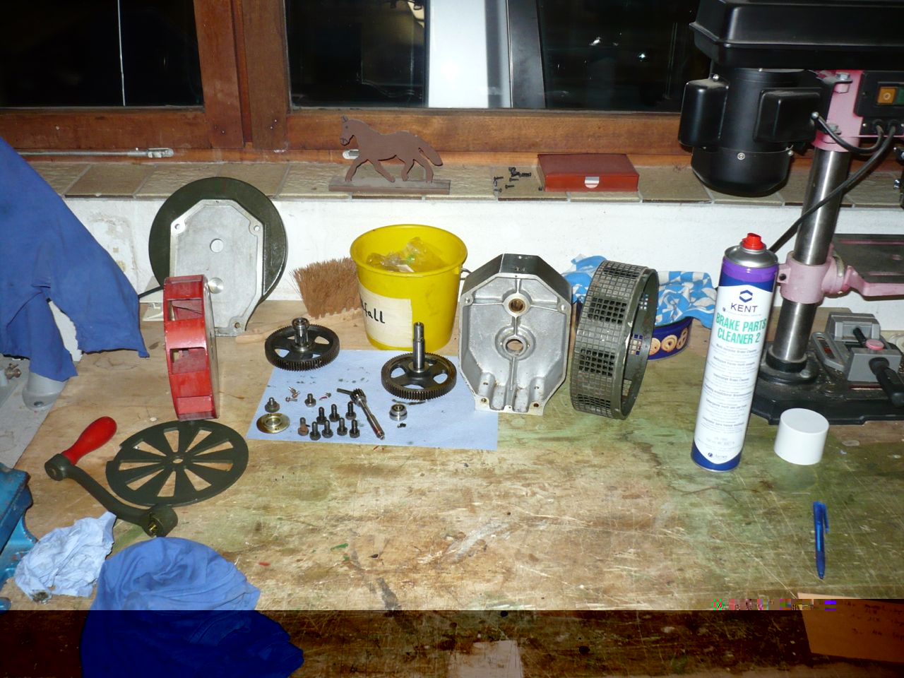

Heute hatte ich dann mal Lust und etwas Zeit in meiner Bereitschaft, dass ich mich an das Öffnen gemacht habe. Mit Gummihammer bekam ich die Teile recht gut auseinander.
Die Bilder 2 bis 6 zeigen wohl doch recht deutlich, dass das Fett sich komplett getrennt hat und verharzt ist. Wie Karamell und Kaugummi in einem...
Nach der ersten groben Wäsche mit Bremsenreiniger konnte man schon wenigstens die Lager wieder frei drehen. Dabei stellte sich auch heraus, dass ich alle Lager erneuern werde!
Das letzte Bild ist der Zustand nach getaner Arbeit für heute...
