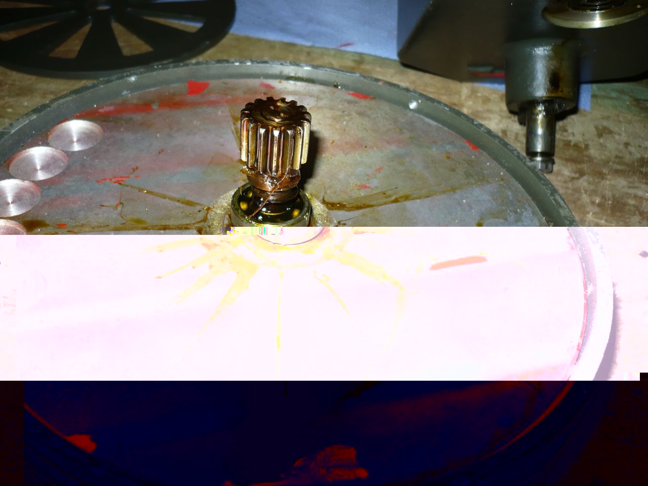

Nachdem ich die Kurbel angebaut hatte, bestätigte sich meine Vermutung, welche ich hatte, als ich das Gehäuse (Bild 1) sah. -> Sehr verharzt und schwergängig... Eins Auslaufen war so ziemlich gar nicht vorhanden.

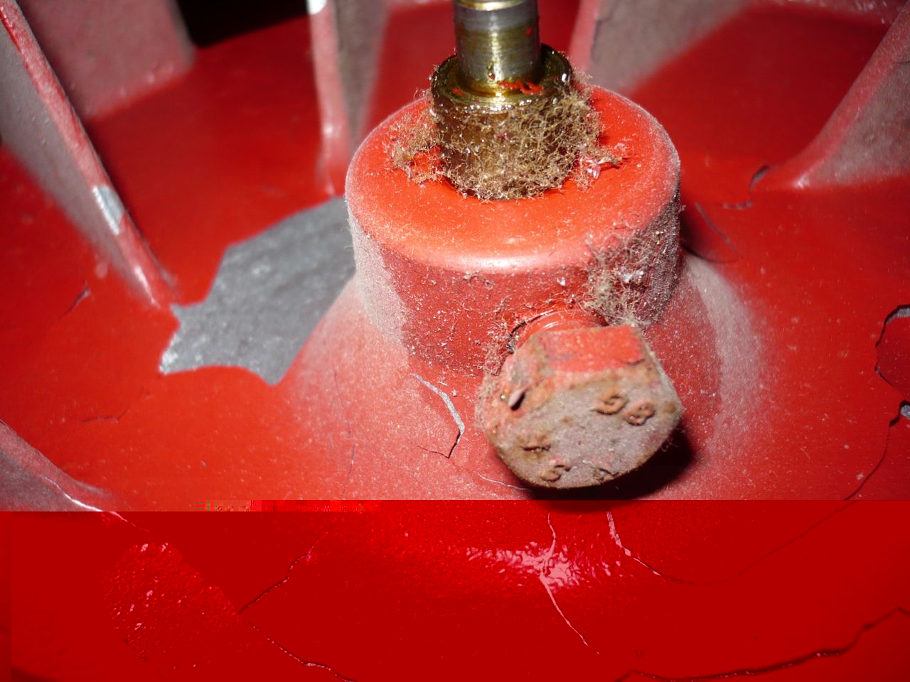

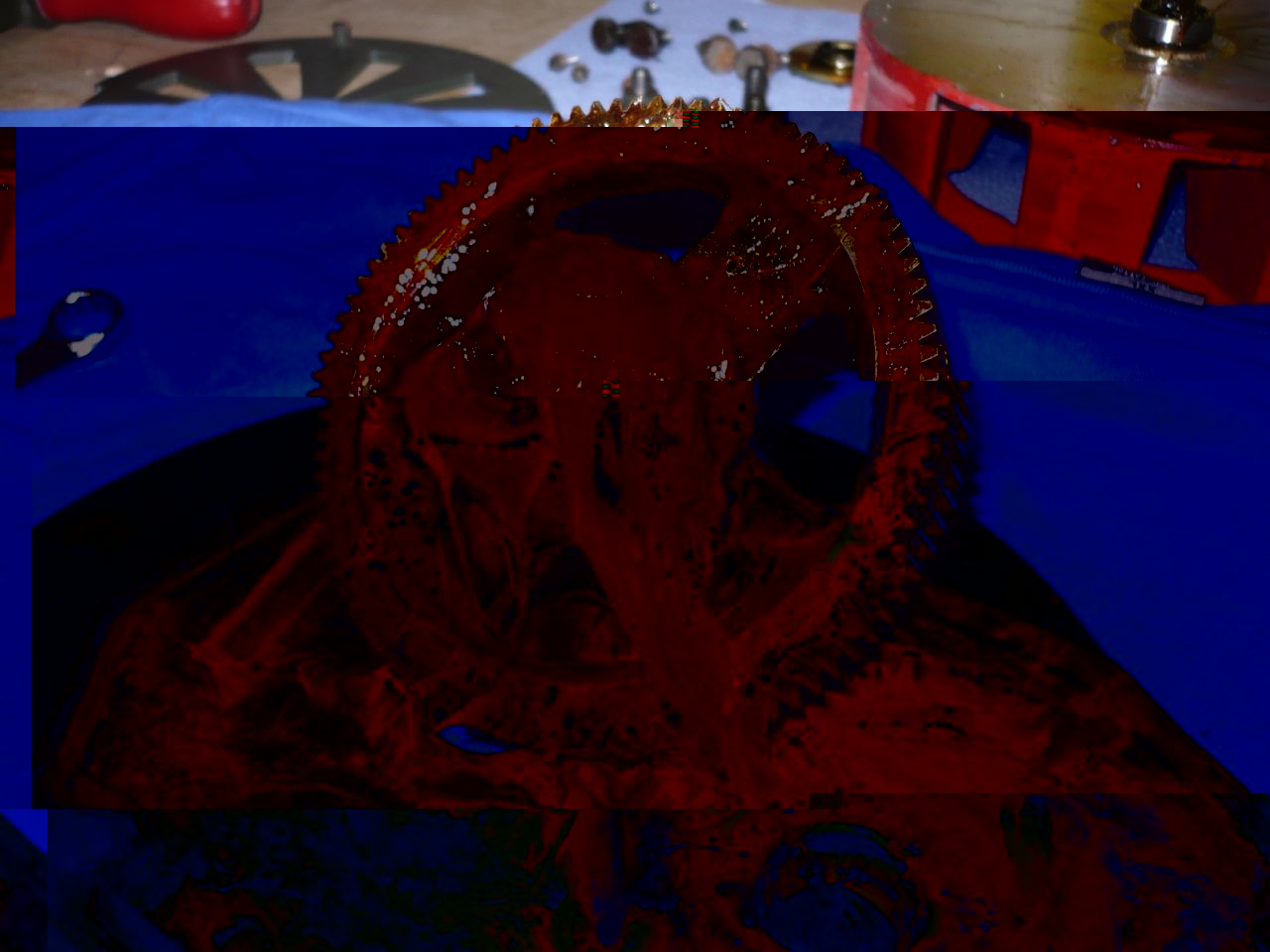

Die Bilder 2 bis 6 zeigen wohl doch recht deutlich, dass das Fett sich komplett getrennt hat und verharzt ist. Wie Karamell und Kaugummi in einem...
Nach der ersten groben Wäsche mit Bremsenreiniger konnte man schon wenigstens die Lager wieder frei drehen. Dabei stellte sich auch heraus, dass ich alle Lager erneuern werde!

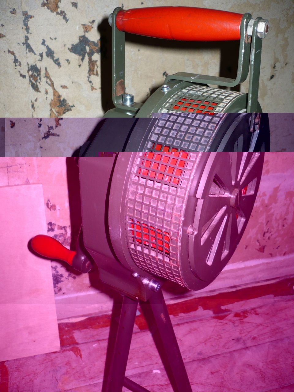

Das letzte Bild ist der Zustand nach getaner Arbeit für heute...

Nachdem mir nun doch zu langweilig wurde, habe ich die Werkstatt ein wenig geheizt und dort den Griff wieder gerade gebogen, sodass der Morsemechanismuss wieder einwandfrei funktioniert.
Somit melde ich nun endgültigen Vollzug! :-)
